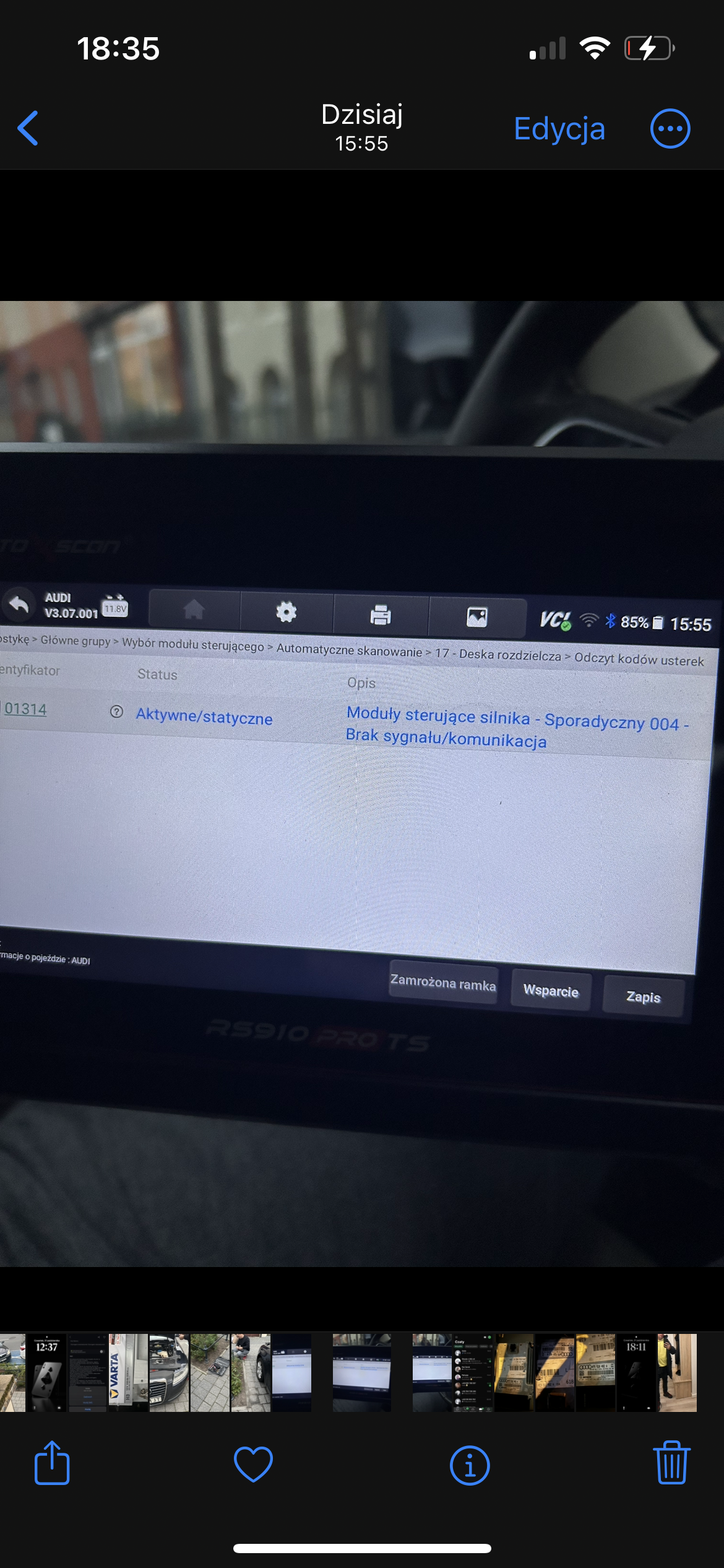

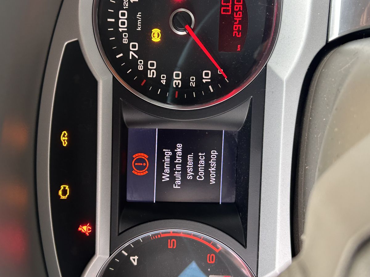

    Rano po próbie odpalenia samochodu pojawił się błąd hamulców.
    Deska rozdzielcza Audi z komunikatem o błędzie systemu hamulcowego. Zrzut ekranu z systemu diagnostycznego pokazujący problem z modułami sterującymi silnika w samochodzie Audi.
    Po pół godziny samochód odpalił normalnie, po zgaszeniu znów problem powrócił.
    Zacząłem od wymiany akumulatora na nowy. Odpalił, zgasiłem i już nie odpalił.
    Wezwałem mechanika, bawił się z 1,5h i nic. Akumulatora nowego nie idzie zaadaptować, brak komunikacji ze sterownikiem, jak wyżej na zdjęciu. Bezpieczniki wszystkie całe, rygiel kierownicy się odblokowuje, światła działają, radio również, tylko coś blokuje rozruch pojazdu który nawet nie próbuje kręcić rozrusznikiem. Na podszybiu w okolicach przekaźników i komputera sucho, komputer odłączony i zapięty z powrotem. Lada dzień mam wyjazd, a mechanicy rozkładają ręce. Stawiam skrzynkę piwa, za trafną diagnozę. Może ktoś miał podobny przypadek? Pozdrawiam!

    blockname9090
    Poziom 4  
    Tak, widać na załączonym zdjęciu wyżej błąd z brakiem komunikacji.

    #4 21284800
    zenekmartens
    To blad intermitent.
    Da sie skasowac?

    A ten blad jest z zegarow?
  • #9 21284815
    blockname9090
    Poziom 4  
    Tak, pokazał się na zegarach o usterce hamulców. Jak wspomniałem po pół godzinie odpali, potem znów to samo i stoi tak trzeci dzień w zasadzie

    #12 21284820
    johnny833
    Da sie skasowac?
    Gdzie ty tam widzisz intermitent? Bład jest stały. Trzeba sprawdzić zasilanie jak i linię CAN. A może głupi przekaźnik padł.

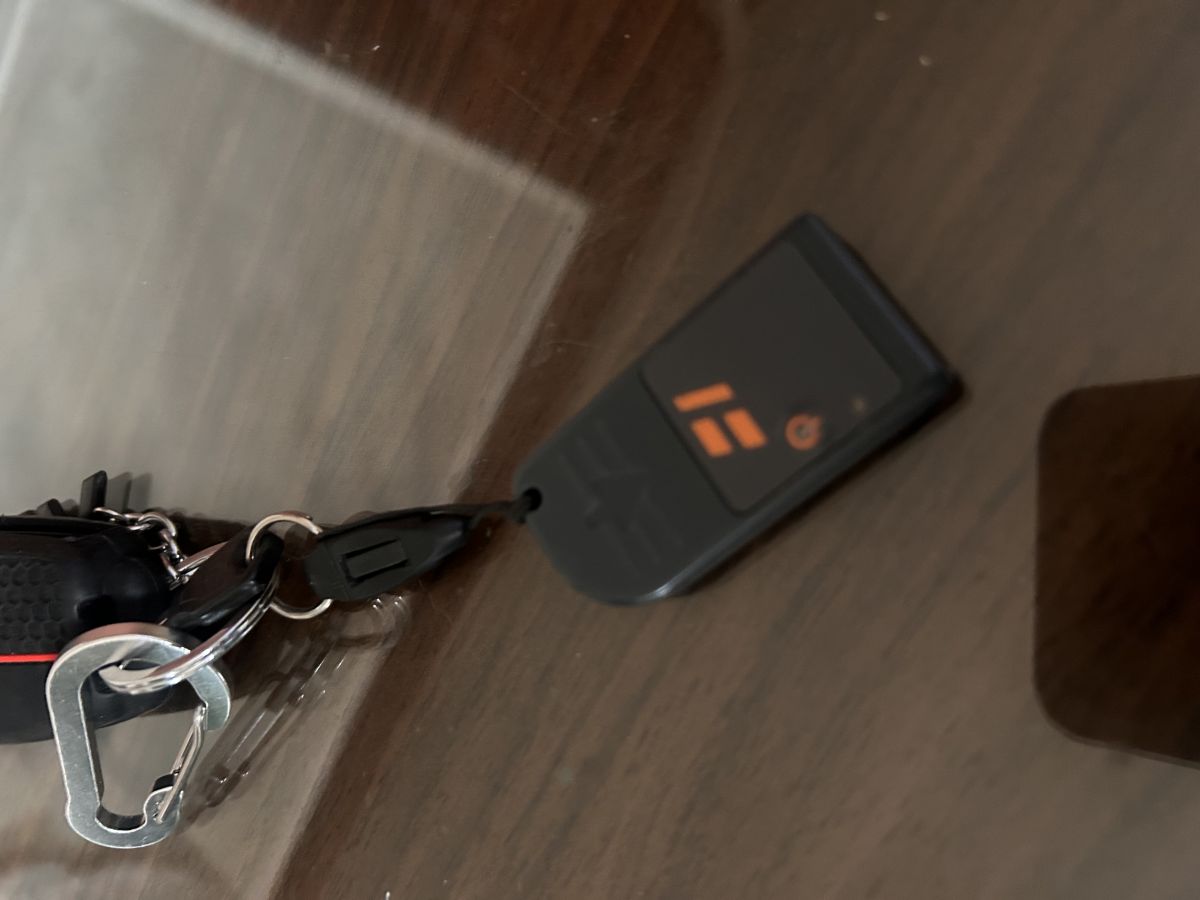

    blockname9090
    Poziom 4  
    Kluczyk samochodowy z pilotem leżący na stole.
    Pol samochodu rozebrane, co się okazało? Bateria w dodatkowym alarmie w pilocie na zdjęciu. Mechanik tego nie sprawdził 😁
  • #21 21285239
    johnny833
    Pewnie alarm odcinał zasilanie ECM. A żeby sprawdzić czy ECM jest zasilany nie trzeba rozbierać pół auta. No nic ,ważne że działa.

    thomas48
    A powiedziałeś mechanikowi że masz dołożone odcięcie zapłonu? To się potem nie dziw że naprawa może zająć sporo czasu jak są jakieś modyfikacje w aucie.
  • #23 21285871
    johnny833
    I tak i nie ,mechanik powinien sam zapytać jak jest ogarnięty. A jak by klient to zataił to stawka razy cztery. W sumie to można powiedzieć że ten winny i ten. W sumie teraz to bez znaczenia.
