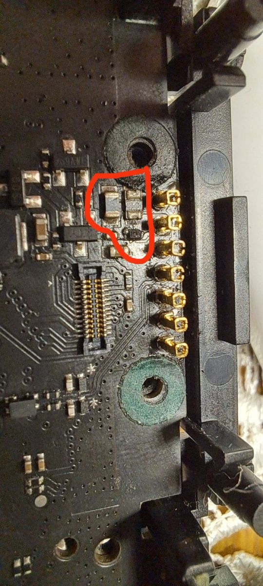

    Pacjent pad Turtle beach stealth ultra.
    Pad był zalany oraz mial wyłamane złącze z płytką usb-c. Nie włącza się.
    Na pierwszy rzut oka zdaje sie ze przepaliła się dioda zenera (|| F1) oraz dwa (chyba) rezystory zaznaczone na foto.
    Proszę o ew pomoc w ustaleniu coz to moze byc?
    Z gory dziekuje za wszelkie sugestie. Zbliżenie na płytkę drukowaną z zaznaczonym na czerwono uszkodzonym elementem.
  • #2 21288616
    misiozol
    Poziom 34  
    F1 Z zasady oznacza FUSE z angielskiego, mnie to wyglada co tam zasnaczone na dioda + cewka + bezpiecznik.

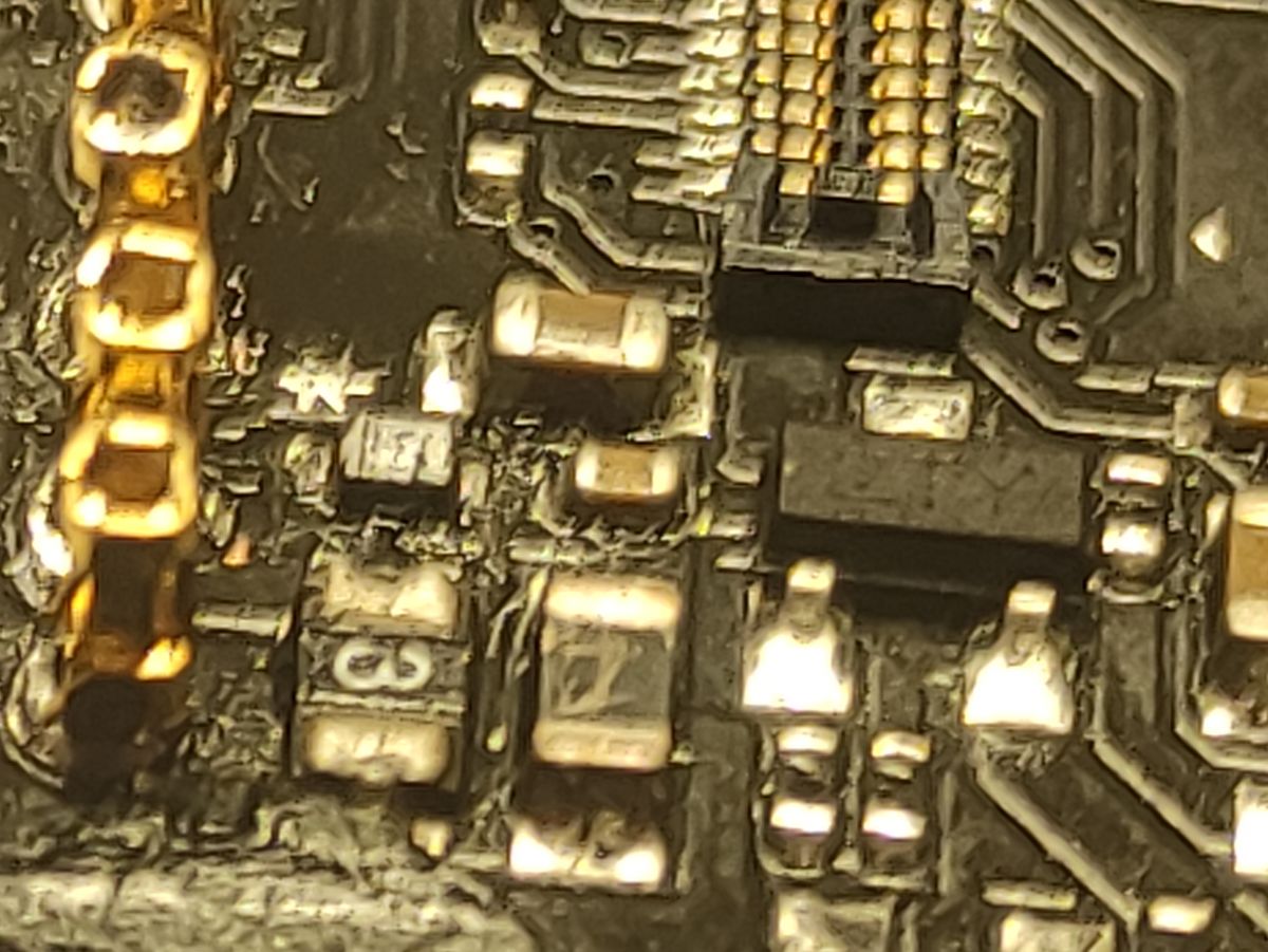

    Właściwie to ten maly element przy drugiej nodze złącza ma oznaczenie F1 (SOD123). Wyszperałem w necie tabelę oznaczeń elementów SMD i wg niej to dioda zenera.
    Zgodnie z tym co napisałeś element z "3" bezpiecznik (0,35A) i poniżej cewka?
    Sorry za jakość:/
    Zbliżenie na płytkę drukowaną z widocznymi elementami SMD, w tym oznaczenia F1 i inne.
    #4 21289251
    misiozol
    Poziom 34  
    Ciezko cos tam wywnioskowac bo zdjecia sa takie se, z zasady F oznacza fuse. Kolorystycznie by wychodzilo ze ponizej cewka.
