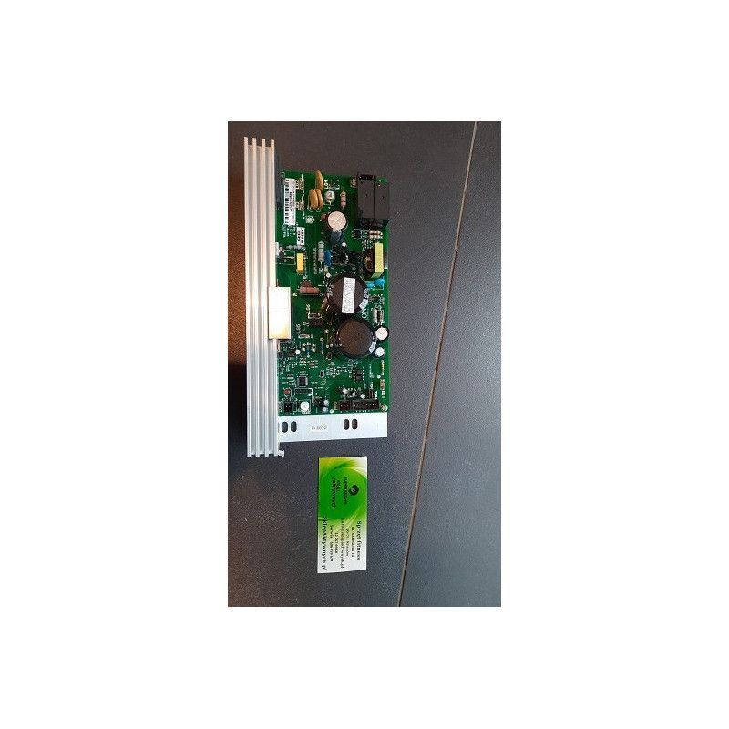

    Witam, mam problem z bieżnią. Wiele tematów jest tylko bez odpowiedzi. Problem leży w panelu konsoli, zdarzyło się nagle po treningu, jakby się panel zaciął. Chciałam go zresetować, to jak zgasł i nic się nie dzieje, nie daje oznak życia. Bieżnia Proform Sport 7.0, proszę o pomoc, nie wiem już co robić.

    Napięcie w gniazdku jest, odkręcałam pokrywę i na tym zielonym panelu pełnym elektroniki świeci się czerwona dioda. Nie wiem, czy to coś oznacza, jakąś usterkę w silniku. Szczotki są dobre, magnesy też.

  • #6 21291621
    Telo
    Serwisant RTV
    Telo napisał:
    Trzeba wezwać kogoś kto zmierzy czy zasilacz przetwornica pracuje.
    Płytka elektroniki bieżni ProForm Sport 7.0 z widocznymi elementami, obok wizytówki.
    Jeżeli zasilacz bedzie ok i napięcia ok to wtedy:
    paulina07522 napisał:
    Wygląda na to, że ta płytka jest uszkodzona

    Musisz pisać, co było robione, czyli ktoś był i zmierzył napięcia. Sorry, ale my mamy się domyślać, co było robione, diagnozowane? Ktoś stwierdził, że panel obsługi jest uszkodzony???

    Mierzone napięcie w każdych kablach w 3 bezpiecznikach w panelu dolnym we wiązce kabli łączone płytę dolna z górną w kablach wskazuje 3 i 5 napięcia niektóre kable jest ich 8
    Dlatego taki domysł propo panelu dlatego że wygląda jakby od środka bym stopiony przydymiony za zdjęciu widać jak by posiadał jakiś mazaj
    Był serwisant szczerze nie powiedział która część tylko panel górny chciał brać do serwisu jak wycenił ile by to kosztowało razem z przyjazdem to praktycznie przekroczyło by wartość bieżni bieżnie kupiłam uzywana dlatego chcemy to zrobić sami
