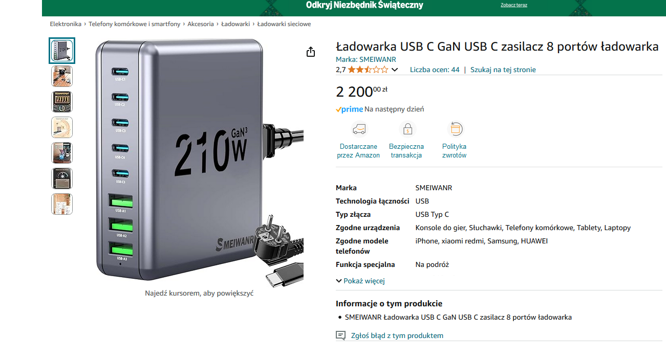

    Tak pewnie bedzie najlepiej. Mocna ładowarka i kilka rzeczy podepne. 220W kilka portów i święto. Pozdro

    Jak kupisz słabej jakości ładowarkę, zara będzie szukał pomocy z uszkodzonym padem.

    Podłączanie ładowarek od telefonów do padów od PS4 kończyło się ubiciem PMIC. To samo pewnie będzie z PADami od PS5. Proponuje kupić jakąś markową stację ładująca wykorzystująca przedni port ładowania.
