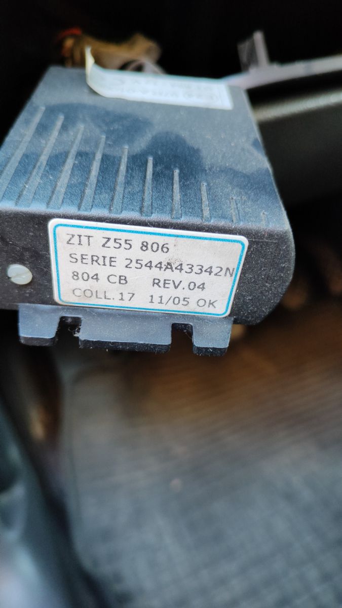

    Witam, jak w temacie. Mam problem w VW Polo 9n z kierunkowskazami. Gdy włączę lewy lub prawy, to po chwili wzrasta częstotliwość migania i migają dwa na raz, jak przy włączonych światłach awaryjnych. Żarówki z tyłu auta wymienione na nowe a z przodu auta, świecą wszystkie. Próbowałem odnaleźć przekaźnik przerywacza, ale nie wiem który to, bo widziałem tylko trzy przekaźniki o numerach 100, 404 i 167. Może przerywacz jest wbudowany w włącznik świateł awaryjnych, jak w VW Golfie 4?
    Proszę o pomoc.

    Tam wszystkimi swiatlami steruje bordnetz nad nogami kierowcy

    Zauważyłem też, że jest zamontowany chyba jakiś dodatkowy moduł alarmu, jak na zdjęciu poniżej w schowku nad przekaźnikami
    Zbliżenie na moduł alarmu ZIT Z55 806 z etykietą, leżący w schowku.
    Czy on może też krzaczyć? Jakbym go odłączył na chwilę i sprawdził, to czegoś nie uszkodzę?
    Czy to o ten moduł chodzi?
