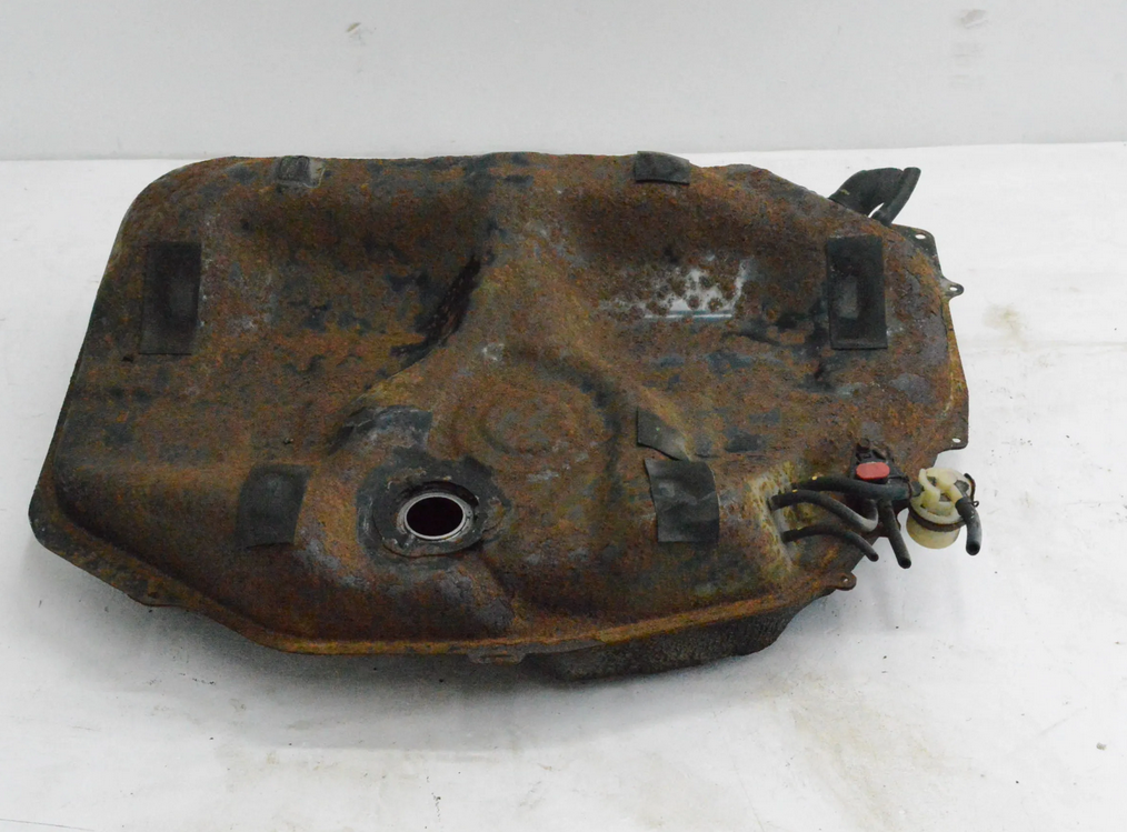

    Zobacz w Google zbiornik paliwa civic 6. Masz zdjęcia
  • #7 21289657
    michas
    Dzięki Andrzeju popatrzyłem sobie na rodzaje baków w tych hondach wgląda na to ,że mam taki bak a po środku jest otwór na pływak. Zbiornik paliwa samochodu z dwoma otworami i przymocowanymi przewodami.
    Wychodzi na to że pompa jest usadowiona bardziej do tyłu (w gląb bagażnika) o ile z dobrej strony patrzę na ten bak.
    Mam nadzieje ,że jest dostęp od góry i nie trzeba demontować butli (w kole zapasowym) lub baku.

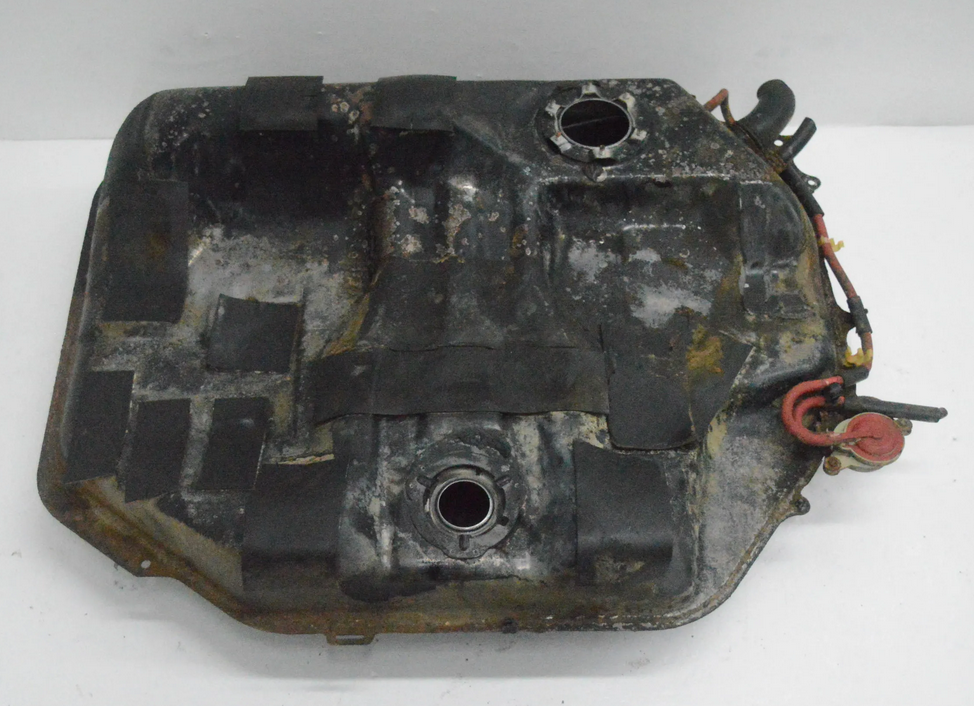

    EDIT: druga wersja jest taka że to jest ten bak :
    Zardzewiały zbiornik paliwa z widocznym otworem na pływak i podłączeniami.
    Tu to chyba pompa jest od dołu byłaby straszna kicha bo bo nie pomierzę jedynie zostaje pooglądać ten przekaźnik PGM-FI
