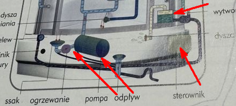

    Drodzy,
    Szukam serwisanta do naprawy kabiny parowo-natryskowej PAMOS AUSTRIA 900. W kabinie przestała działać funkcja wytwarzania pary wodnej. Kabina znajduje się w miejscowości Garwolin województwo Mazowieckie powiat Garwolin. Około 70km od Warszawy w kierunku Lublina. Poszukuje osoby, która zna się na temacie i mogłaby pomóc w naprawie kabiny. W załączniku dodaje zdjęcie schematu budowy urządzenia z instrukcji obsługi dołączonej do kabiny. Proszę o oferty wszystkie osoby będące w stanie podjąć się naprawy.
    Dziękuję i zapraszam do współpracy.
    Schemat techniczny kabiny parowo-natryskowej PAMOS AUSTRIA 900 z opisanym systemem instalacji.

    Tyle co od wujka:
    Serwis kabin prysznicowych i wanny Pamos Austria
    http://www.martiv.pl/pamos-austria.html
    Samemu potrafisz coś zrobić?
    Należy przynajmniej sprawdzić podstawy: bezpieczniki w skrzynce, kable, złączki, porobić zdjęcia gratów wewnątrz.
    Panel kontrolny steruje innymi elementami prawidłowo?
    Są na wyświetlaczu jakieś komunikaty/alarmy?
    Po 10 -ciu latach , duże prawdopodobieśtwo zarośnięcia kamieniem wytwornicy pary , uszkodzenie grzałki , termostatu , elektrozaworu . Nie ma tam nic skomplikowanego tylko sporo rozkręcania ;-)

    Urządzenie ma już 20 lat. Być może to właśnie kamień na podzespołach spowodował awarię.
    Odpowiadając na pytanie misiek1111 na panel brak błędów. Pozostałe funkcje typu podświetlenie działa prawidłowo.
    Z serwisem na którego namiary podałeś kontaktowałem się ale oni nie chcą przyjechać i podjąć usługi serwisowej. Tłumaczą się brakiem dostępu do części zamiennych.
    Czy w takim razie któryś z Panów zorientowanych w temacie zechciałby się podjąć naprawy urządzenia?
    Ja niestety nie znam się na tym i nie jestem w stanie tego samodzielnie wykonać. Gdybym wiedział co jest zepsute i co należy wymienić już dawno bym sobie to zrobił we własnym zakresie.
    Do tego nie potrzeba specjalnych umiejętności technicznych.
    Odłącz zasilanie, otwórz pokrywę sterownika, zdejmij dolną osłonę i zrób przynajmniej wyraźne fotki zaznaczonych podzespołów:
    Schematyczny diagram z zaznaczonymi elementami: pompa, sterownik, ogrzewanie.
    model3100 napisał:
    Posiadam instrukcję obsługi w języku polskim
    Zamieść ją tutaj.

    Jak tylko będę miał możliwość wykonania zdjęć to je chętnie tu zamieszczę i dam znać. Na obecną chwilę nie mam jak tego zrobić.
    To co napisaliście na pewno ma sens i podejrzewam, że to właśnie kamień z twardej wody po tylu latach zapchał lub uszkodził elementy które wytwarzają parę wodną.
    Jeśli uda mi się tam dostać i wykonać zdjęcia to jest nadzieja na zdalną pomoc z waszej strony w celu namierzenia źródła problemu? Czy bez odpowiednich narzędzi będę w stanie sprawdzić który element nie pracuje prawidłowo?
