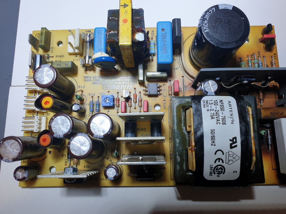

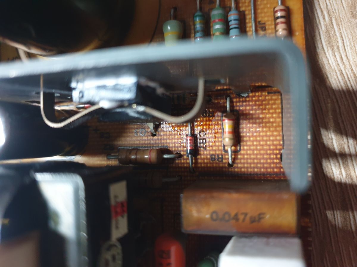

Witam, mam uszkodzony zasilacz ARTSYN NFS50-7608.

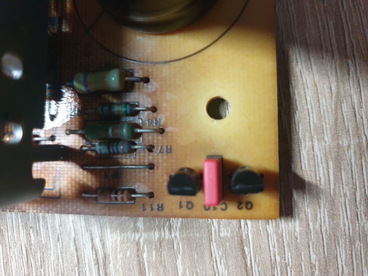

Awarii uległ MOSFET oraz dioda zenera zabezpieczająca bramkę, uszkodziło bezpiecznik a główny elektrolit oraz ten przy trafo,miały zaniżoną pojemność.
Po wymianie elementów zwarcie ustało, natomiast brak napięcia po stronie wtórnej.
Pozostałe elementy po stronie pierwotnej sprawdzone, napięcie na kondensatorze i wejściu do trafo 335V
Proszę o pomoc oraz wskazówki co jeszcze pomierzyć.
