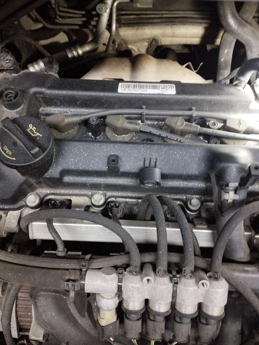

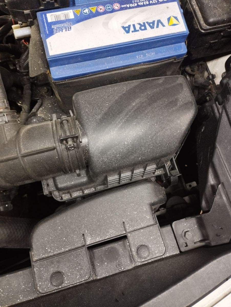

    Odkręciłem sondę przed katalizatorem i pojechałem na próbę, jakby trochę lepiej, podniosłem maskę i ...
    Silnik samochodu z widocznymi przewodami i elementami mechanicznymi. Silnik samochodu z widocznym akumulatorem Varta
    #8 21293014
    johnny833
    Zajrzyj kamerką przez sonde i sprawdź jak wygląda kat. To może być pył z katalizatora choć teraz to tylko zgaduję.
  • #9 21293018
    kubas10
    Poziom 25  
    Ewidentnie rozwalony, poza tym wlałem do silnika 2 litry oleju żeby był stan.
