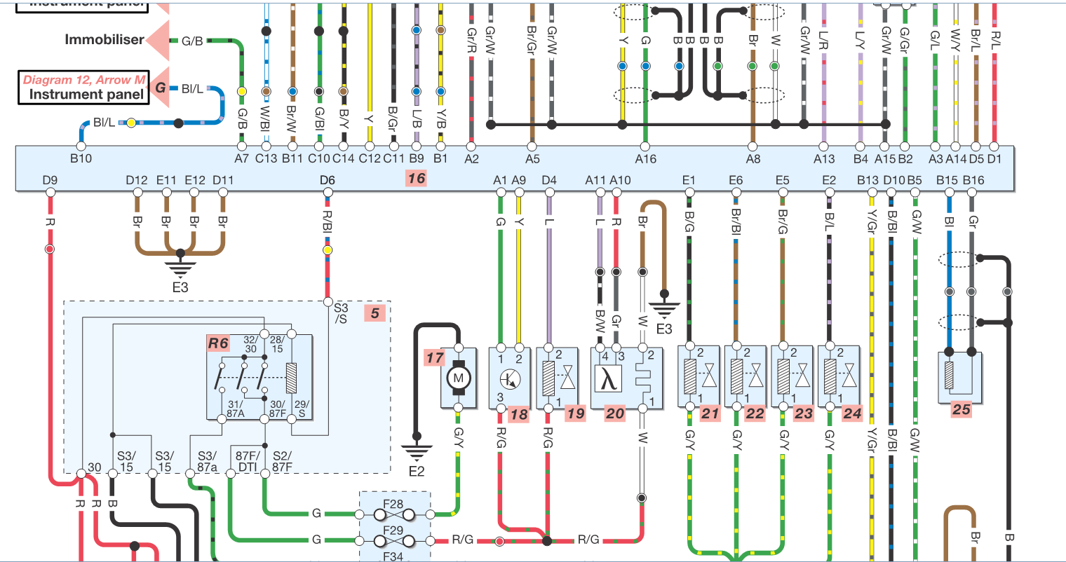

    Witam mam problem z audi a4 b5 1.6 z 1999 roku,samochód ma instalację lpg stał około pół roku po czym normalnie odpalił pochodził 30 sekund i zgasł, znów zapalił i zgasł , przestała świecić się instalacja lpg samochód nie odpala pompa paliwa nie załącza się. Sprawdzony i podmieniony został przekaźnik nr 372 po zwarciu styków pompa się uruchamia. Czy wie ktoś czy jest tam przekaźnik od sterownika silnika, pod podszybiem go nie ma, komputer suchy piny i wtyczki niezasniedziałe zapsikane kontaktem,dalej brak zasilania na ecu, podmieniona została również Kostka stacyjki też nic to nie pomogło. Wie ktoś który przewód że stacyjki odpowiada za zasilanie ecu? Miał ktoś podobny przypadek?

    Weź probówkę i sprawdź za koleją czy na cewce zapłonowej i pinie 1 sterownika jest zasilanie a także stały plus na pinie 3. No i masy pin 2 . Potem można szukać dalej.

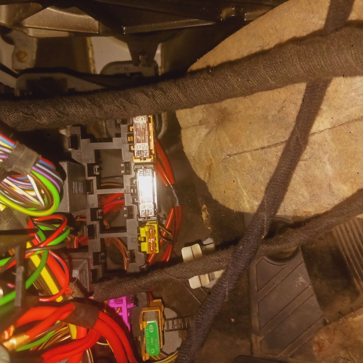

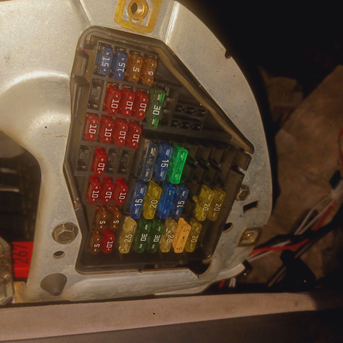

    Hej. Możesz zamieścić zdjęcie skrzynki bezpieczników tej w komorze silnika od strony kierowcy. Tam potrafi zasiedzieć jeden bezpiecznik ale nie pamiętam dokładnie który. Być może jeden z tych co są ustawione poprzecznie do kierunku jazdy.

    Skrzynka bezpieczników w samochodzie z widocznymi kolorowymi kablami. Skrzynka bezpieczników z kolorowymi bezpiecznikami o różnych wartościach.

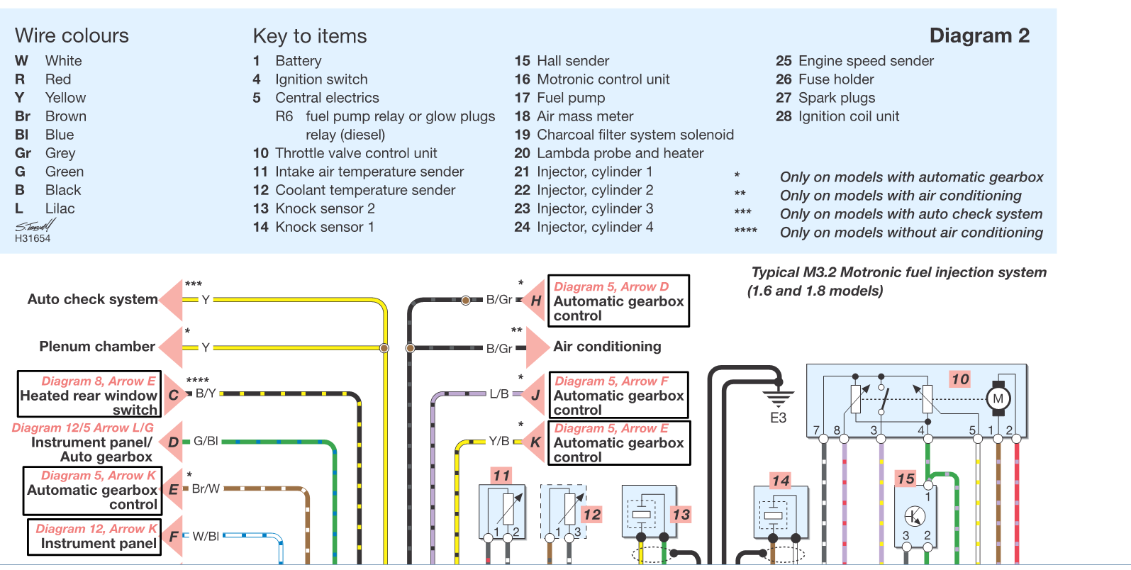

    A po co ? Zasilanie cewki po zapłonie i sterownika leci prosto z linii 15. Moze tam byc przekaźnik uszkodzony ,ale to będzie raczej od pompy . Ale może być też on pod deska. Może być też jaki pseudo alarm i miesza. W sumie to ma schematy tylko checi.

    Która z nich jest w komorze silnika :) ? Dla mnie żadna. Chyba że się mylę.

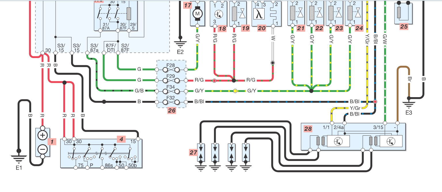

    Problem połowicznie rozwiązany, założył jakiś poprzednik przełączniki off/on na przewodzie czarno-niebieskim, odpowiadającym za zasilanie pompy paliwa i wtryskiwaczy. Brakuje jeszcze 12V na jednym z przewodów zielono-żółtym, zasilaniu cewki zapłonowej i sterownika silnika. Jest na nim 3.4V, troszkę brakuje. Prześledziłem drogę tego przewodu i jedyne, co wiem, to że wchodzi w wiązkę za zegarami (LICZNIKIEM). Samochód odpalił po podaniu 12V na ten przewód. Przed przekaźnikami przechodzi to wszystko przez bezpiecznik 34.

    W starszych wersjach był taki motyw że gniazda bezpieczników lekko się opuszczamy i wyglądało to tak jak by było wszystko w porządku tym czasem na tą linie nie szło zasilanie bardzo podobny przypadek. Jak widzę te audi jest nowsze i ma bezpieczniki w środku.

    Co do tego przypadku możesz np. wziąć miernik zapiać jedna sondę na kleme + i druga sonda od miernika wbijać w przewód który zakładasz że ma mieć napięcie sukcesywnie w stronę zasilania. Tylko tu musisz podać zapłon.
