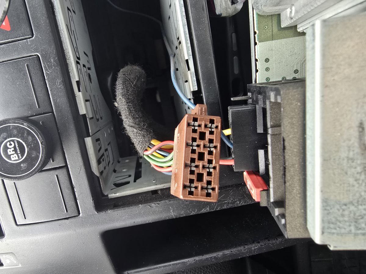

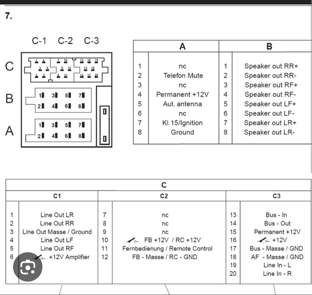

Mianowicie posiadam VW Polo 4 z 2007 r. Obecnie mam podłączone radio Blaupunkt MP27 z takimi kostkami jak na zdjęciu
Rozchodzi mi się o kostkę zasilania, w miejscu 6 nie mam żadnego kabla.

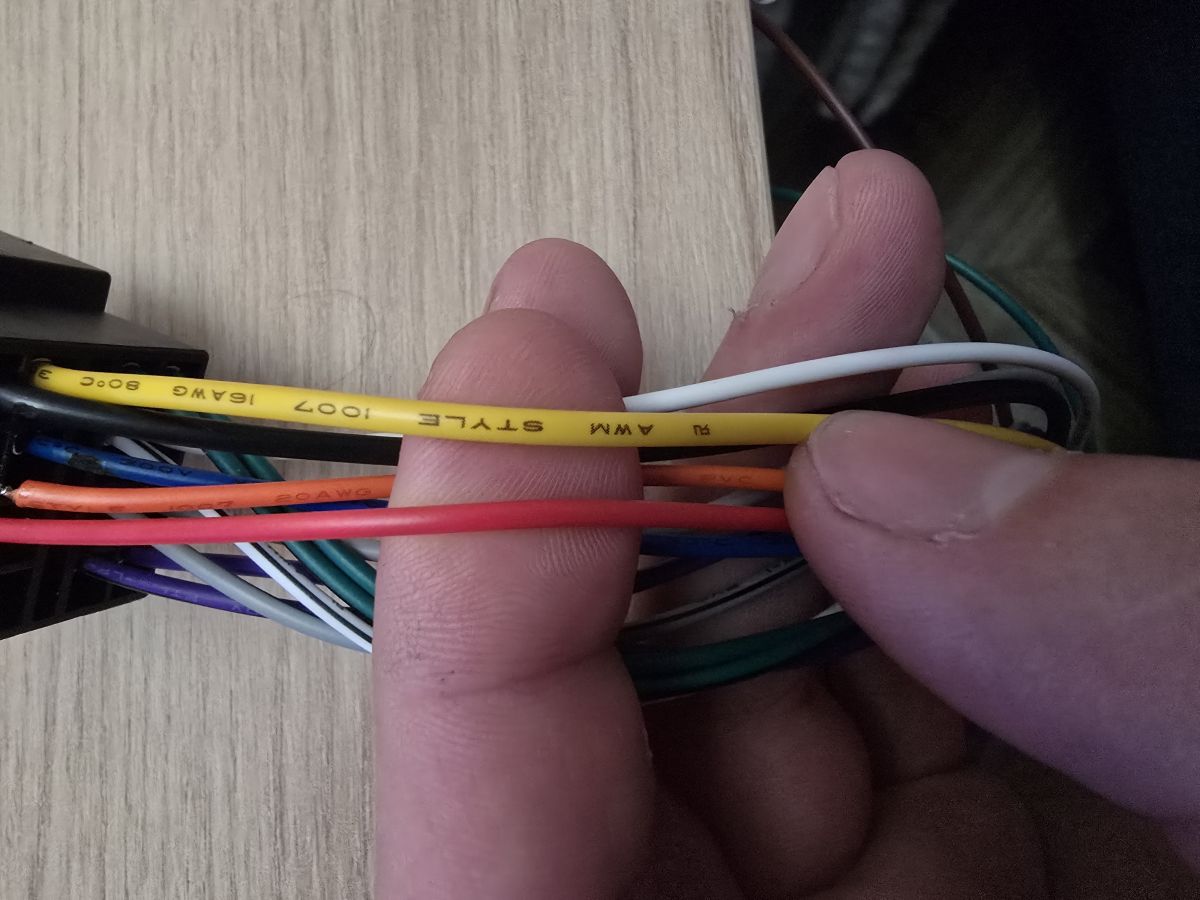

Chcę podłączyć teraz radio 2 din z androidem. Kostka ISO ma chyba w innych miejscach zasilanie z stacyjki oraz stałe 12V i masę niż moje obecnie.
Ale mogę się mylić, ktoś może mi to wytłumaczyć? Czy muszę jakoś przerabiać moją kostkę? Czy podłączyć tak jak jest? Nie chciałbym zepsuć radia, a nie bardzo się znam na tym.
