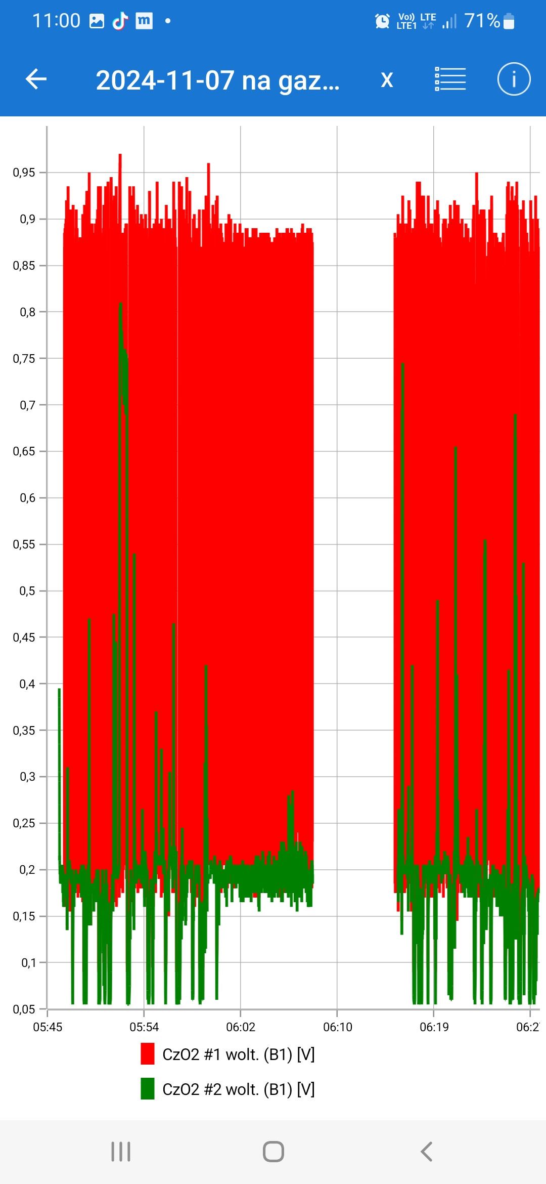

    Wskazania sondy, zdjęcie na wykresie wspólnym jest z jazdy na gazie
    A wykres podwójny z jazdy na benzynie. Dodam, że na benzynie przy jednostajnej jeździe jest 0,85 V.
    Przy dłuższej jeździe na gazie sonda już nie reaguje i pokazuje stale 0,2 V.

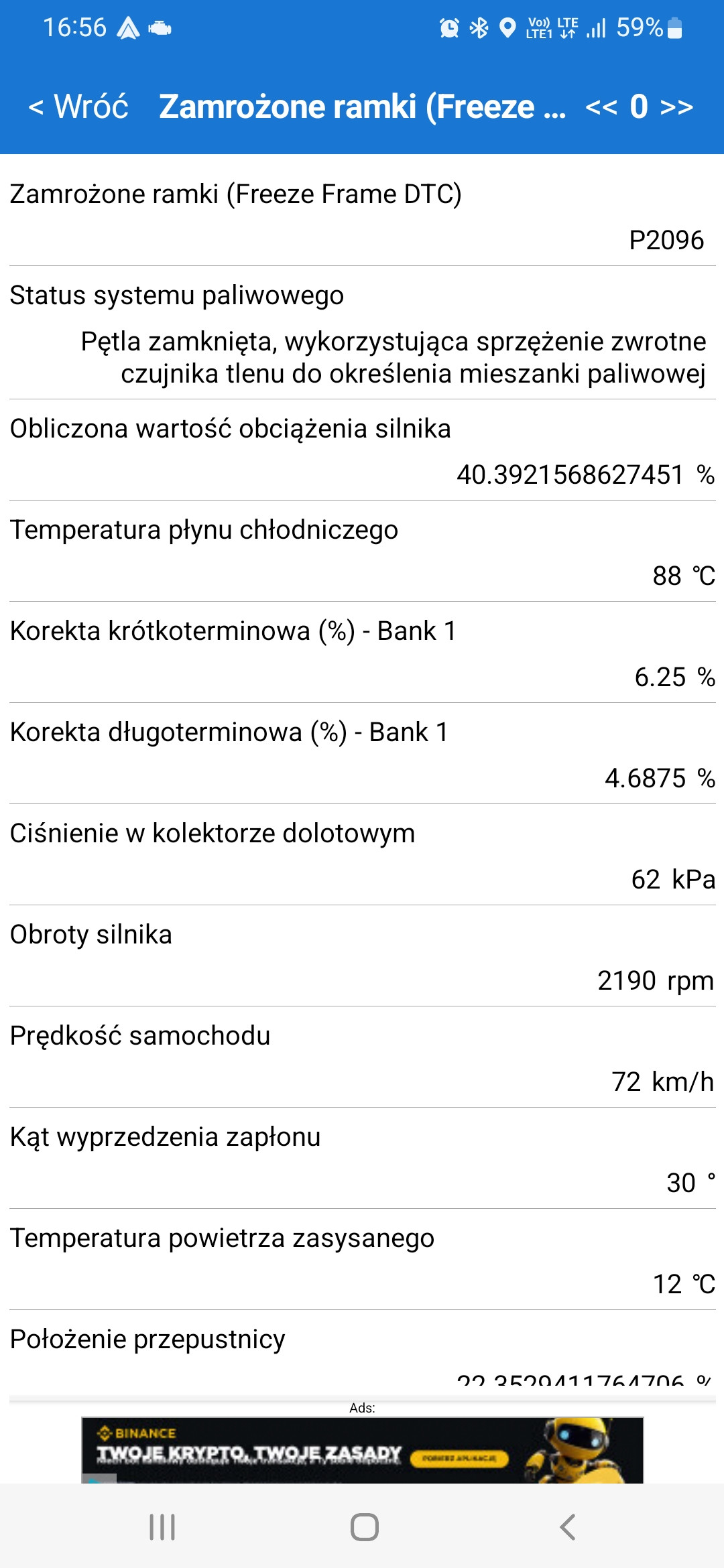

    Widzisz teraz to inaczej wygląda. Tylko, jak błąd występuje po dłuższym czasie, to tak na już nie da się określić gdzie jest problem. Choć stawiał bym na źle zestrojoną instalację gazowni lub zły montaż. A odczyty z sond musza być "wzbogacone" o położenie apps,obroty i korekty długo / krótko terminowe. Jak byś czytał ten błąd czymś normalnym to być może w ramce zamrożonej by było info. Choć by czy to przy obciążeniu czy na jałowym.

    Korzystam z aplikacji carscanner,
    Spróbuję dziś to zrobić, aby dane były w ramce zamrożonej.

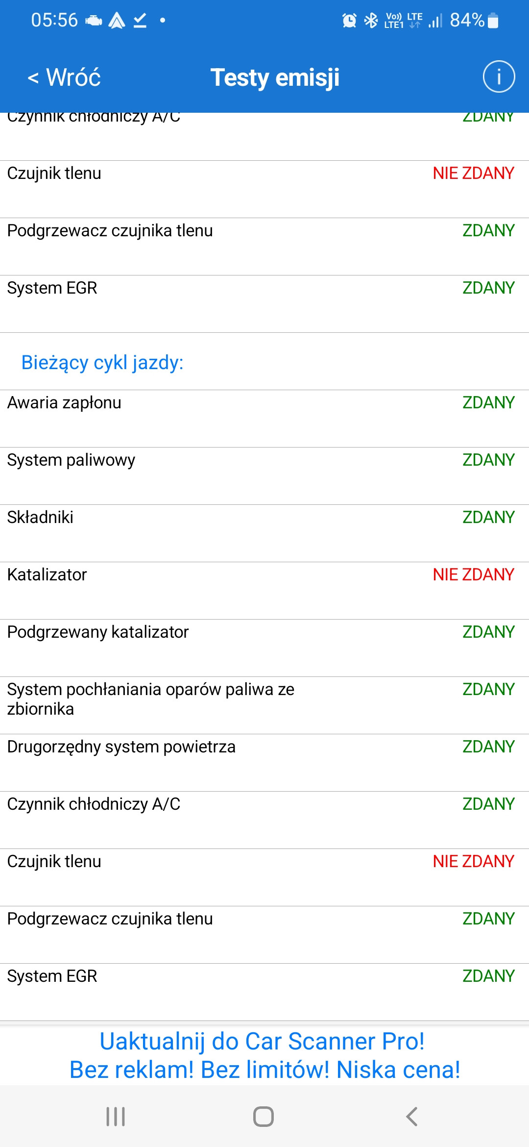

    Mogę dodać testy emisji po pojawieniu się błędu.
    Też tak podejrzewam, że coś przy montażu poszło nie tak, tylko dziwne, że ten błąd pojawia się również na PB, co to może wpłynąć, błąd jest na obu paliwach.

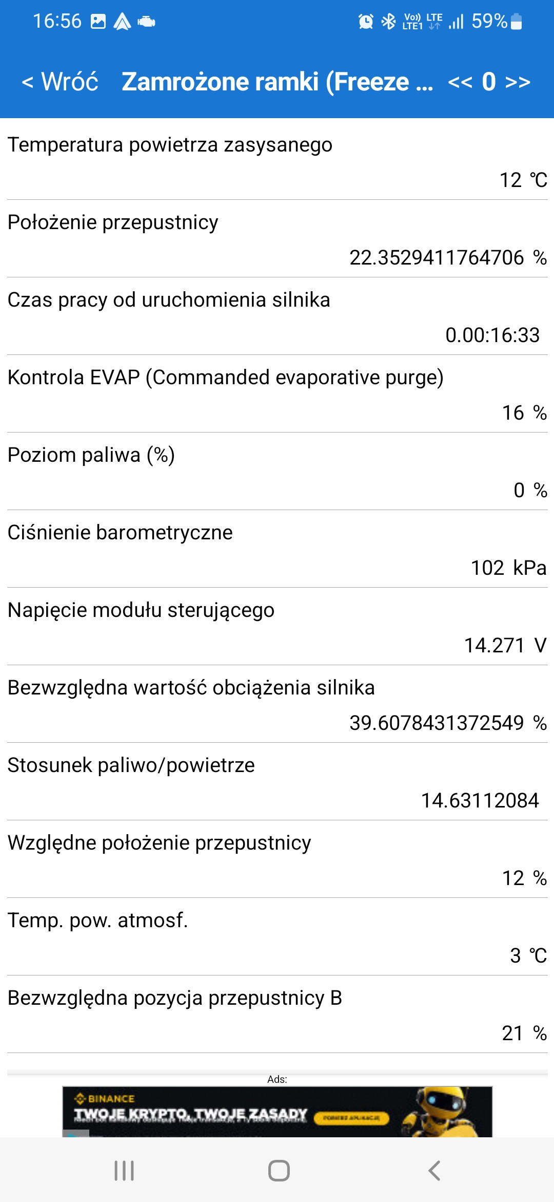

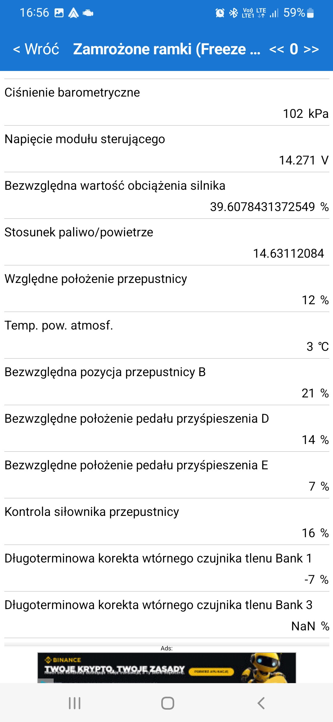

    Dodaję zdjęcia z zamrożonej ramki
    Zdjęcia z zamrożonej ramki, gdy wyskoczył błąd zbyt ubogiej mieszanki, jak widać, akurat przyspieszałem, jechałem na LPG, ale występuje również przy jednostajnej jeździe.
