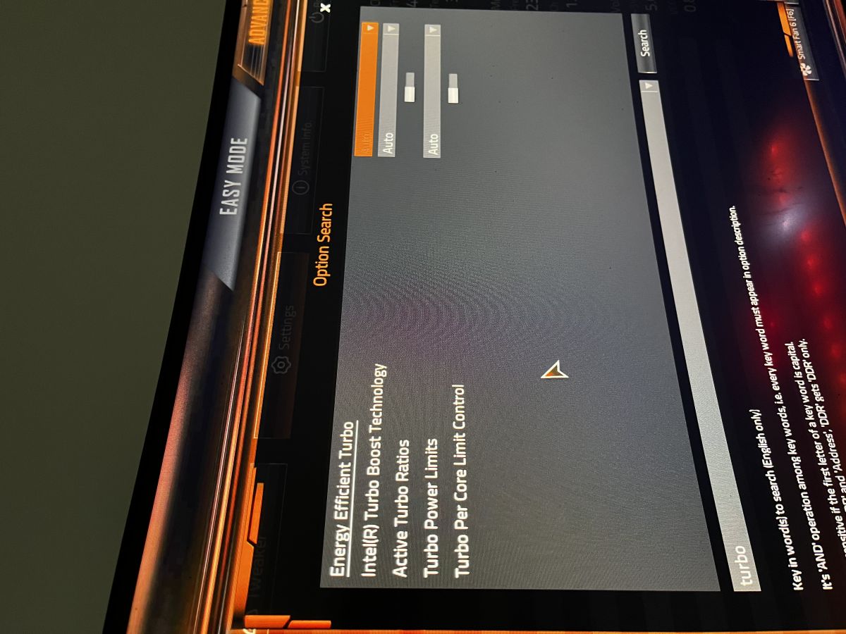

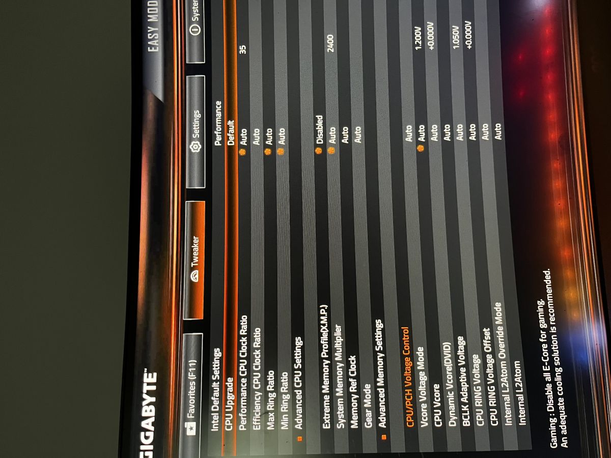

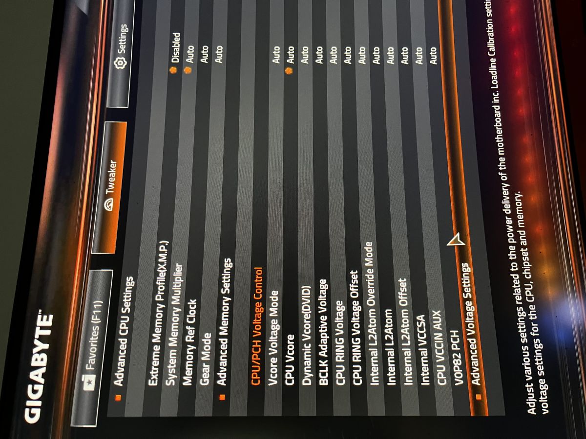

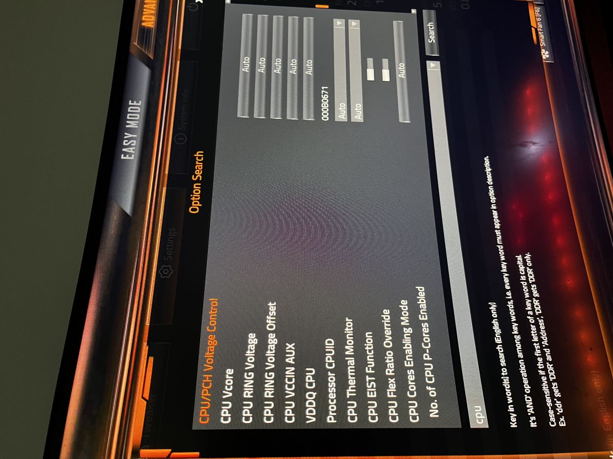

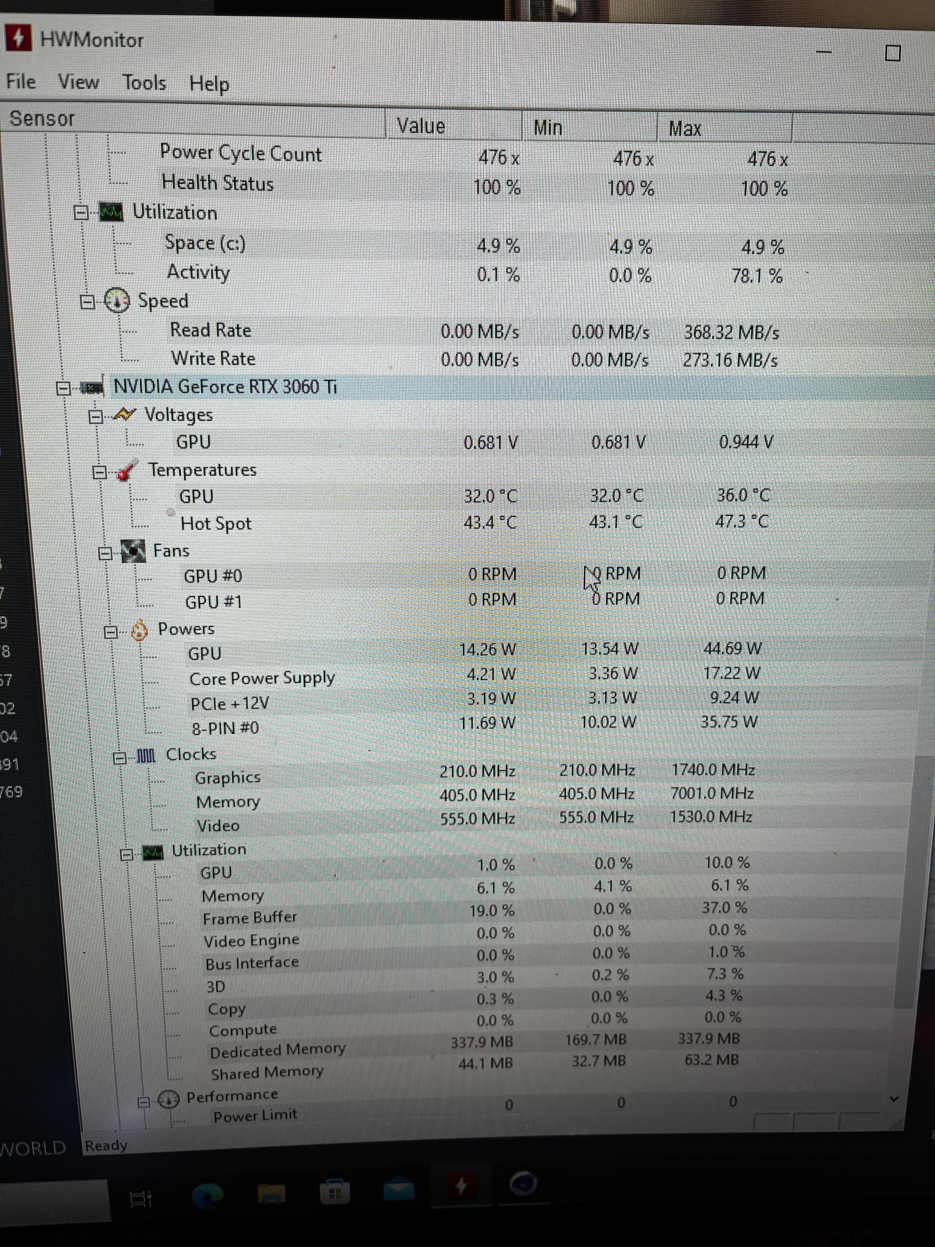

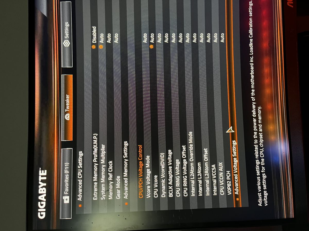

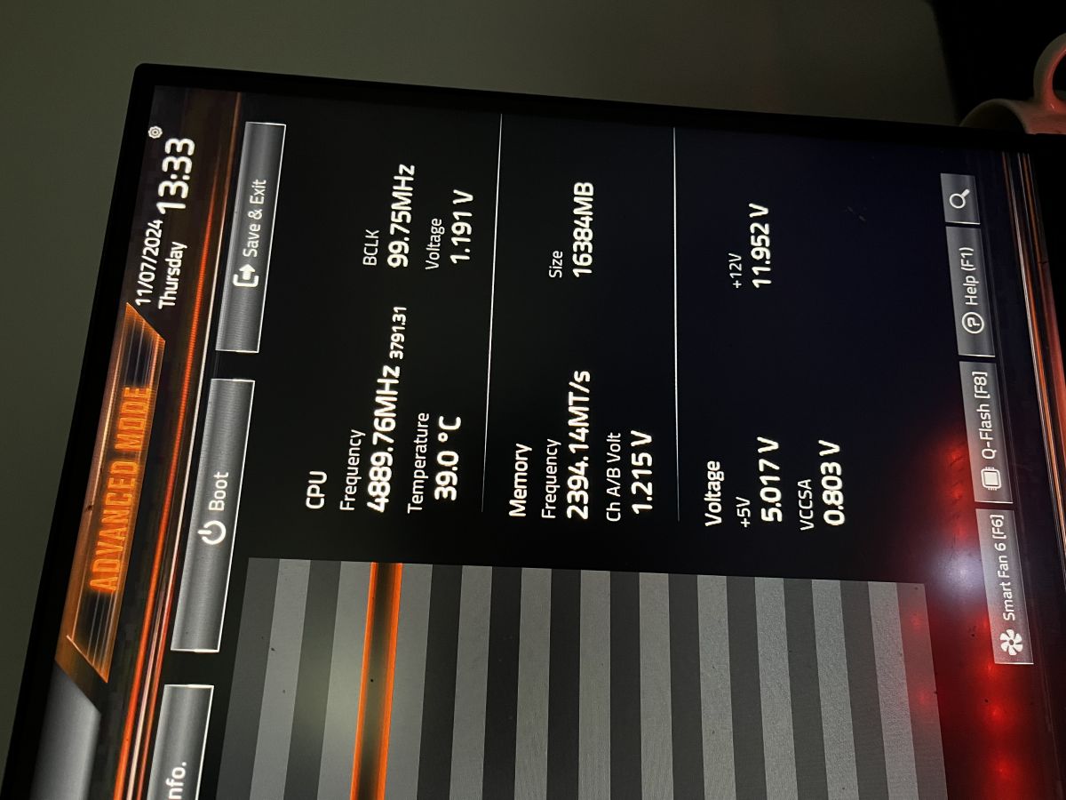

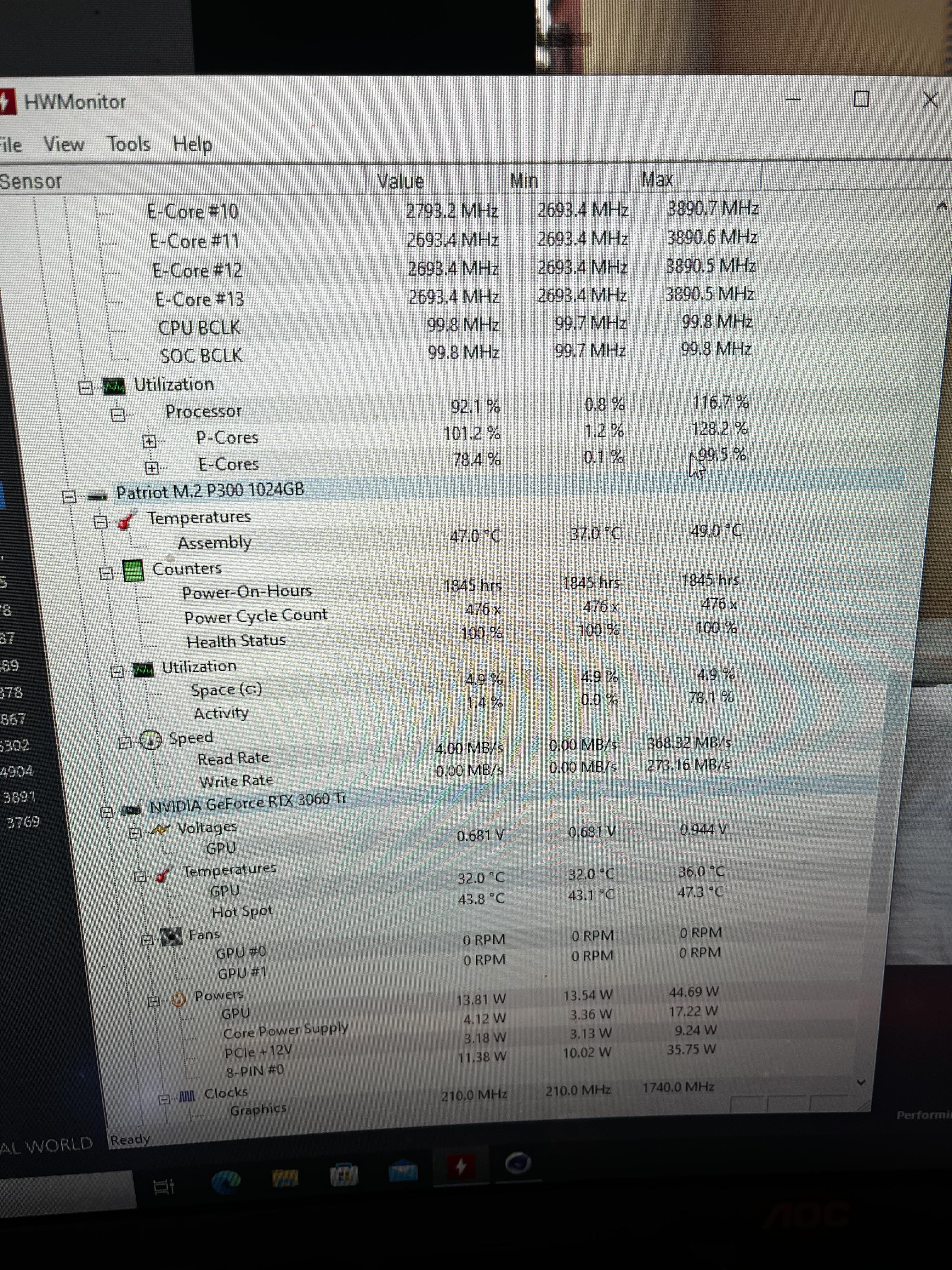

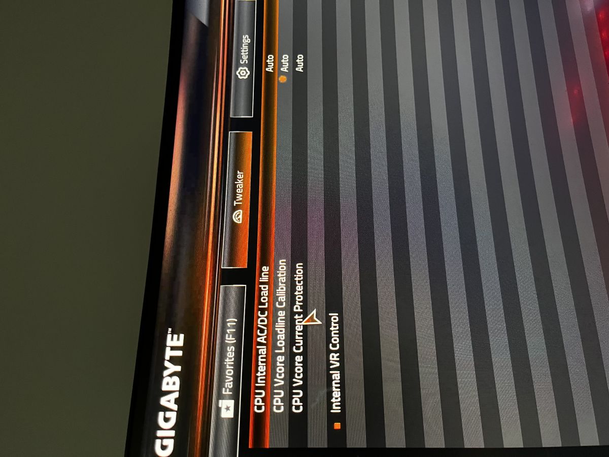

    Cześć, potrzebuje pomocy z undervoltingiem. Kupiłem i5 13600kf do tego płytę h610 v3 ddr4 i podczas odpalenia cinebench r23 moje wyniki są bardzo zaniżone. Wyniki powinny być +24.000 a są na 19.000 a za którymś razem spadły do 16.000 w dodatku podczas grania są lagi i spadki zwłaszcza podczas dynamicznych rozgrywek. Chciałbym się was poradzić czy znacie jakieś ustawienia w biosie które mogą mi pomóc, chciałbym również zrobić undervolting. Ma ktoś i5 13th z undervoltingiem i pomoże z problemem? Wiem że nikt wróżką nie jest i nie zna moich napięć ustawień itp więc wrzucę tutaj zdjęcia wszystkich ważnych (według mnie) ustawień. Dorzucam zdjęcia z HWMonitor podczas cinebench r23 (PO WŁĄCZENIU XMP NA 1)
    Ustawienia BIOS na ekranie komputera Ekran BIOS-u komputera z wyświetlonymi informacjami o systemie. Ekran BIOS z opcjami Turbo Boost Ekran UEFI/BIOS płyty głównej Gigabyte z ustawieniami podkręcania. Ekran BIOS z ustawieniami Gigabyte Ekran BIOS z ustawieniami płyty głównej Gigabyte Zdjęcie ekranu BIOS płyty głównej Gigabyte z ustawieniami systemowymi i napięciowymi.

    >>21293099 chłodzenie endorfy fera 5 dual, dodatkowo 3 wiatraki na przodzie obudowy, jeden na dole skierowany na rtxa kolejny skierowany na ram i ostatni chłodzi drugą stronę płyty głownej w miejscu procesora oraz nad nim (góra płyty głównej bo tam ciepło było bardzo wyczuwalne w jednym punkcie)

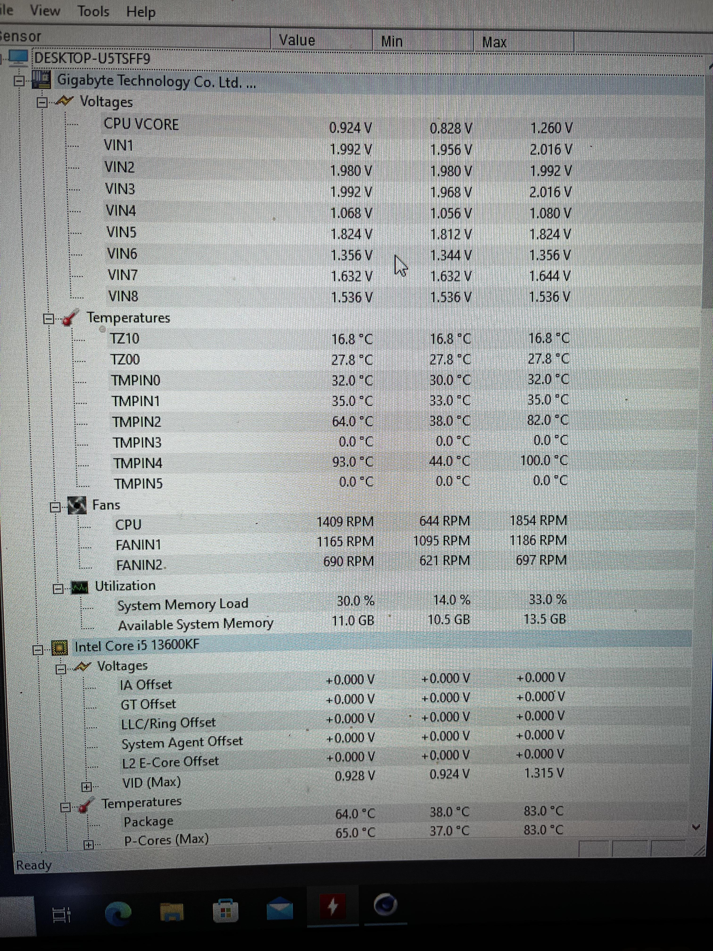

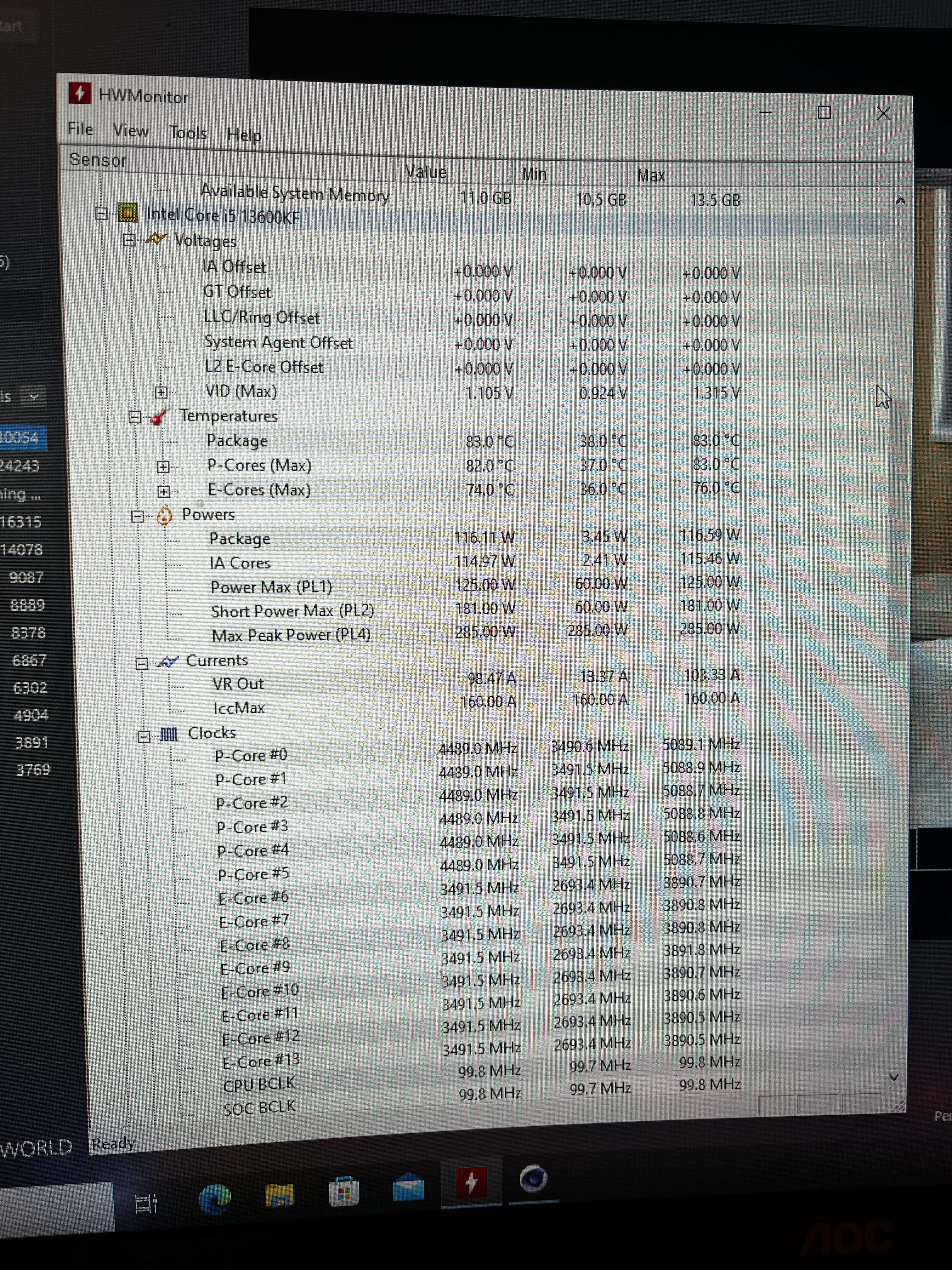

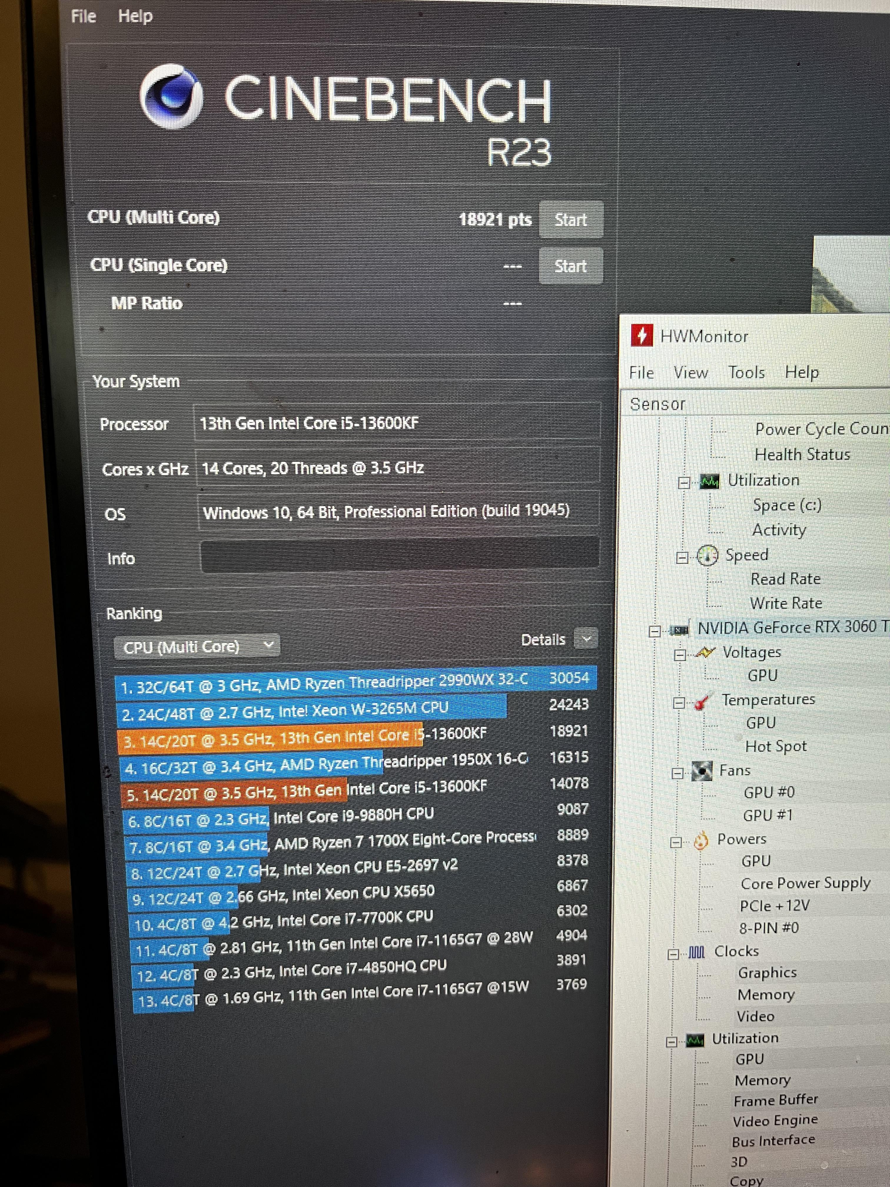

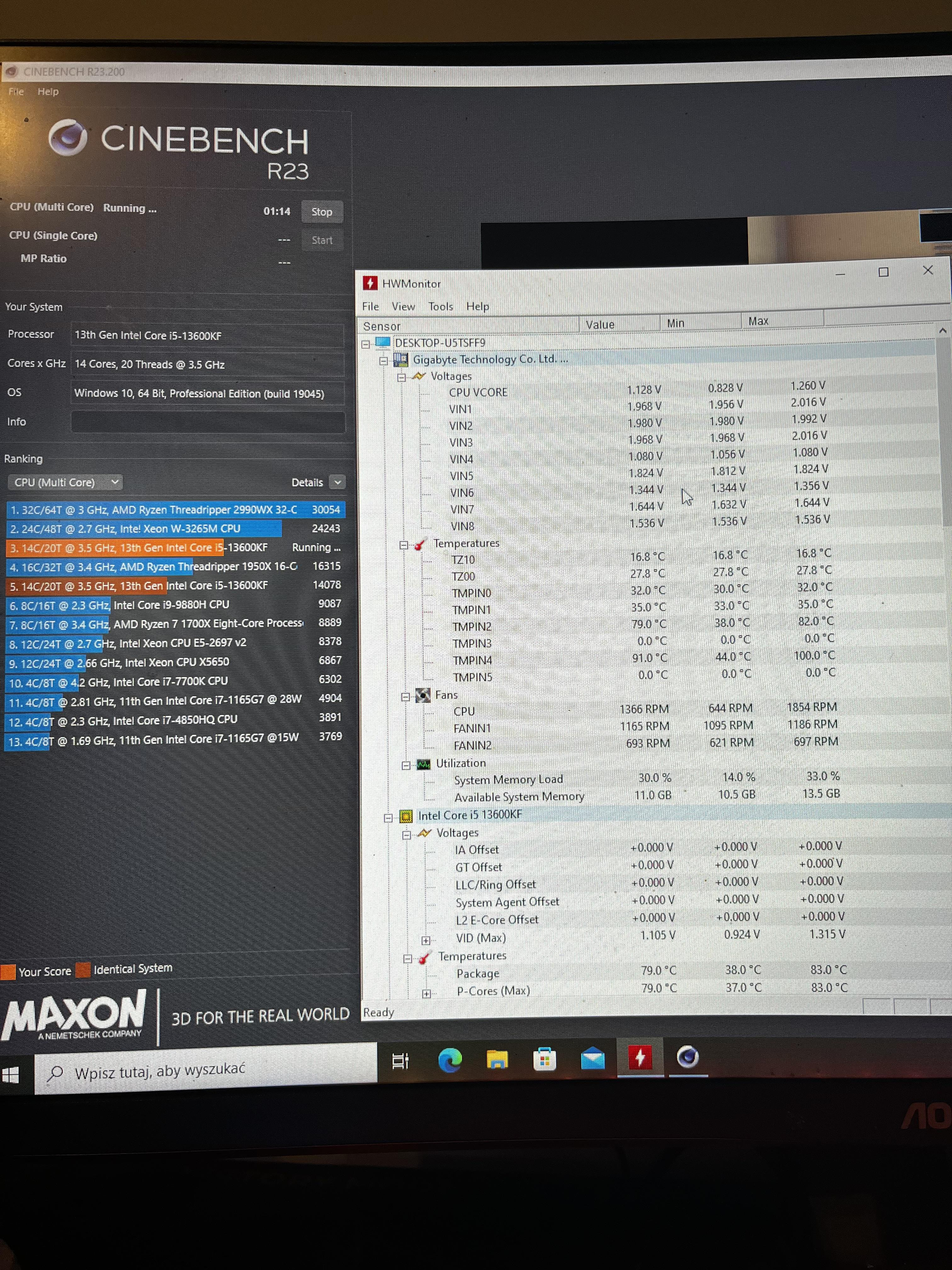

    Tutaj wyniki po włączeniu profilu XMP na 1. w cinebench oraz info z HWMonitor podczas r23

    Masz bieda płytę i nie nadaje się do tego CPU.
    Płyta ogranicza wydajność CPU bo ma takie limity mocy, poza tym pewnie przegrzewa się sekcja zasilania CPU.
    Undervoltingu nie zrobisz bo ta płyta tego nie umożliwia.

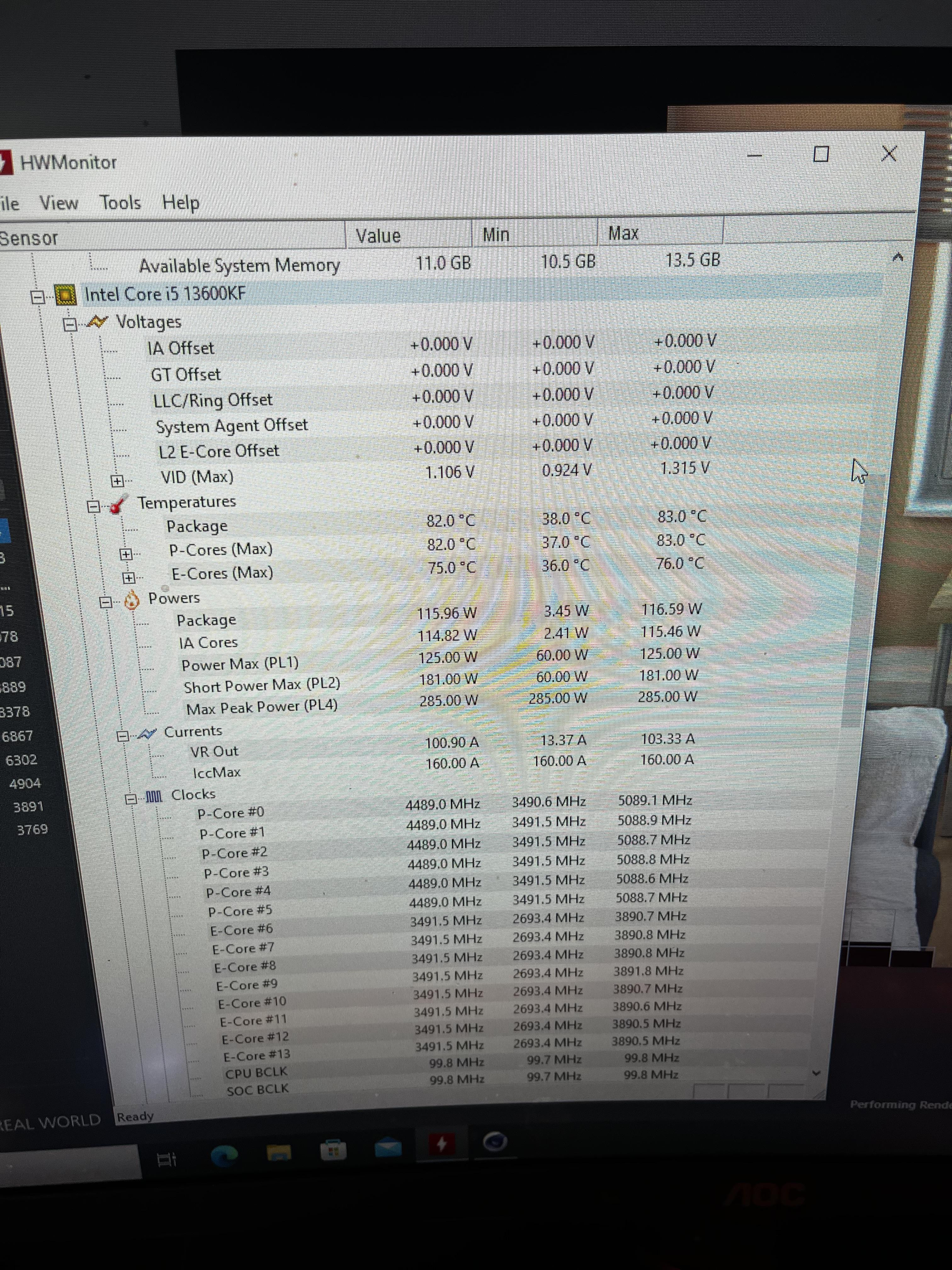

    Coś tam dobija do 100stC i to może być sekcja zasilania bo jest biedna 4+1+1 i bez żadnego chłodzenia.
    Dziwne że producent wypuścił taki twór pod takie procesory ale to gigabyte ...

    >>21293218 zmieniłem w BIOSie Dynamic Vcore na -0.10 i ustawiłem Turbo power limit na enable oraz PL1/PL2 na 67. Zbiło temperatury, ale i taktowanie chyba zmniejszyło?
    Limit mocy na poziomie 67 watów to mało jak na ten procesor. Nie będzie trzymał pełnych zegarów pod obciążeniem.
    Specyfikacja Intela to PL1 = 125 W / PL2 = 181 W / tau 56 sekund (czyli procesor przez minutę stosuje się do limitu PL2, potem schodzi do limitu PL1).
    UV na tańszych płytach (i to nie na wszystkich, i to bardziej na zasadzie stałego napięcia) dawało się robić na serii 12. Teraz masz płytę Z oraz procesor z literką K, więc możesz się bawić (zarówno w górę, jak w i w dół).

    >>21293330 tak, zauważyłem, że mało, bo strasznie niestabilny był. Generalnie mam problem z ustabilizowaniem zegarów na procku starej płycie h610, podejrzewam, że da się to jakoś zrobić, żeby grywalność była na poziomie przez te kilka dni, aż nie przyjdzie RAM do z790.

    To ustaw Sobie mnożnik na stałe na x30 i tak graj.
    Albo ustaw Sobie stały FPS w grze czy ogranicz odświeżanie ekranu - powinno być płynnie i bez takich spadków.

    Ewentualnie zostaje wyłączenie turbo boost - też pomoże na przegrzewającą się sekcję zasilania na płycie gł.
    Zwłaszcza że to ma być tylko na kilka dni ;)
