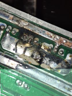

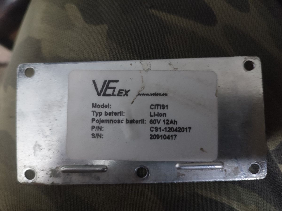

Pacjent - Hulajnoga dobrego kolegi - Velex Citis1 CS1 60V 1000W akumulator 12Ah. Jak zeznaje kolega : Pewnego razu przestała jechać i tyle.
*Pomierzono akumulator, jest w pełni naładowany +66V
*Pomierzono Manetkę gazu - działa reguluje napięcie w pełnym zakresie
*Stacyjka zintegrowana z lampą, w pozycji 1 załącza wskaźnik naładowania a w pozycji II załącza reflektor
* pilot po naciśnięciu niby rozbraja alarm
* manetki hamulców po naciśnięciu zamykają obwód ( nie sprawdziłem czy nie są przywarte)
* Sprawdziłem wnętrze sterownika, ktoś już tam był i są ślady zwarć w okolicy tranzystorów. widocznie ktoś grzebał bez wyjęcia bezpiecznika.
proszę o poradę odnośnie diagnozy .
Chciałbym uruchomić hulajnogę z minimalnym zestawem okablowania.
Jak pominąć stacyjkę? co zewrzeć z czym
Jak pominąć alarm? na który pin podac napięcie
Czy mogę odłączyć na próbę czujniki hamulców i czy wtedy jest szansa by silnik zakręcił?
Czy kabelek samouczenia się sterownika ma być na stałe złączony , bo tak tam ktoś pozostawił.
Panowie, jeśli ten sterownik jest uszkodzony (60V 1000V 12 Ah) to proszę o wskazanie doświadczonych kolegów jaki sterownik byłby odpowiedni dla tej hulajnogi. Hulajnoga ma silnik bez szczotkowy z czujnikiem HALL`a , jest na allegro wiele takich sterowników, ale zależy mi na odzyskaniu funkcjonalności: stacyjka, alarm...
z góry dziekuję szanownym kolegom
