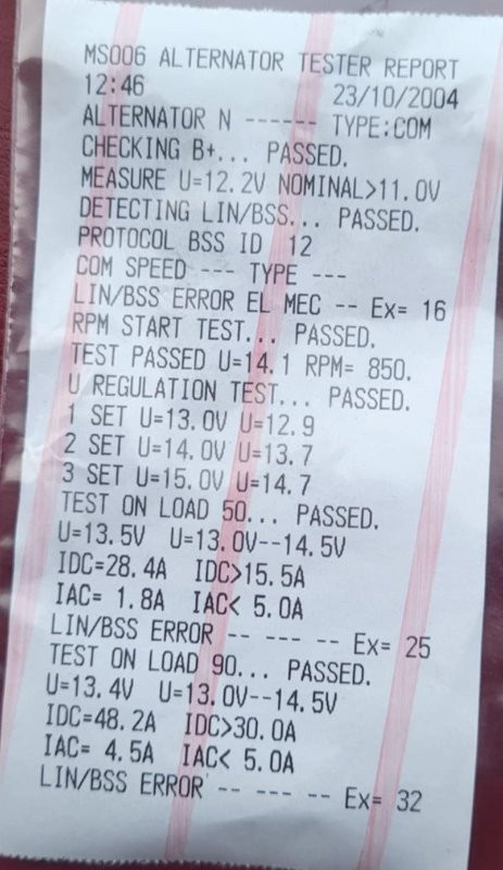

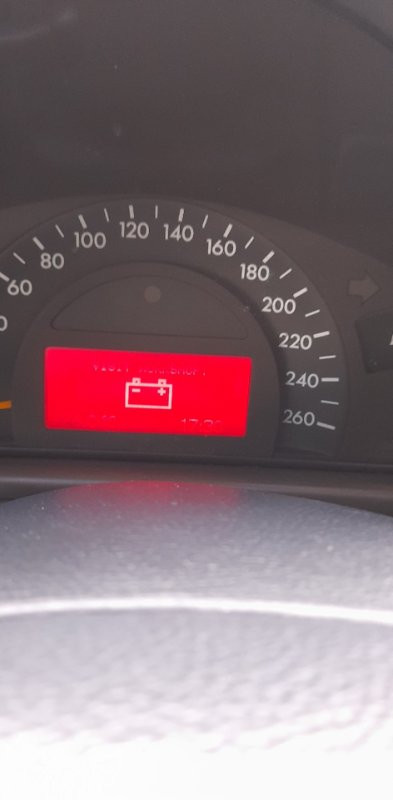

    Chciałem profilaktycznie sprawdzić alternator. Wymontowałem go i oddałem elektrykowi. Po "regeneracji" po uruchomieniu silnika po kilku, kilkunastu sekundach na wolnych obrotach nie ma ładowania. Wystarczy lekko zwiększyć obroty i ładowanie wraca. Wymontowałem go ponownie i oddałem na reklamację.Elektryk niby wymienił regulator, zrobił test i stwierdził że alternator jest sprawny. Niestety nie jest. Na wydruku nie mi się podobają mi się pozycje ERROR. Czy ktoś mógłby stwierdzić na podstawie wydruku czy alternator jest sprawny?
    Usterka nie jest cykliczna, pojawia się raz na jakiś czas, kiedy silnik jest rozgrzany.
    Regulatory napięcia Bosch,

    Zobacz jaki jest regulator założony. Bo jak wcisnął zamiennik to tak będzie. Sam alt jest sprawny ale reg.może być zły.
  • #5 21295045
    milejow
    Error odnosi się do linii sterowania LIN regulatorem napięcia, jeśli jest podczas testu nie podłączona to będzie błąd.Opcja druga to niewłaściwy/wadliwy regulator

    >>21294562 >>21295039 Założony Bosch, pierwszym razem i po reklamacji.

    Napiszę jeszcze raz. samochód posiadam kilka lat, bez żadnych problemów przejechałem ponad 100 tyś km. Problem zaczął się po wymianie elementów widocznych na zdjęciu. Ponowna wymiana regulatora nie przyniosła oczekiwanego skutku. Pomiary to formalność po wyświetleniu tego komunikatu.

    Regulator nie jest oryginalny, weź sprawdź i porównaj numery z tym wymontowanym.
