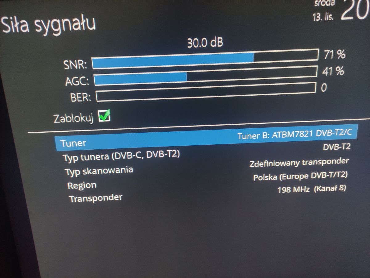

    Witam. Mam antenę jakąś tam combo.
    Antena ma zwrotnicę i symetryzator. Mam też rozdzielacz Opticum power pass.
    Zasilacza oczywiście nie stosuję. Mux 8 jest odbierany. Tylko że ja to rozdzielam na trzy TV.
    Jeżeli podłączę bez tego rozdzielacza, to sygnał wszędzie jest świetny. Natomiast jak podłączę przez ten rozdzielacz, to spada bardzo..
    Na enigma 2 tunerze pokazuje mi bez tego rozdzielacza 35 dB, a przy stosowaniu rozdzielacza tak mod 23.8 dB do 25 dB. W ogóle jedno wyjście z tego rozdzielacza zabiera mniej. Pozostałe pomimo to na wszystkich TV Mux 8 odbiera. Obawiam się, że przy gorszych warunkach atmosferycznych będzie lipa.
    Stosować jakiś inny rozdzielacz pasywny?
    Czy jak mam symetryzator, to można jakiś rozdzielacz aktywny stosować? Czy żeby był aktywny, to trzeba symetryzator wywalić?

    Z tego, co zaobserwowałem, spada wszystko. Siła i jakość.
    Wczoraj była u nas lekka mgła, a na jednym z tunerów, a konkretnie na Canal Plus 4K mux8, już nie dało się oglądać. Na pozostałych działało. Czasem pojawiały się jakieś małe artefakty.
    Ale jeszcze wszedłem na strych i połączyłem Canal Plus 4K bezpośrednio do anteny bez rozdzielacza. No i działało już stabilnie.
    Także muszę zamówić ten rozdzielacz ze wzmacniaczem. Zasilacz mam. Myślałem, że jak jest symetryzator, to już nie można stosować żadnych wzmacniaczy po prostu. Z tego, co tam widzę, jest jakaś zworka, która ma być tak ustawiona, że nie puszcza zasilania do anteny. Tylko na wzmocnienie samych kabli.
    Jeszcze słyszałem, że są jakieś rozdzielacze pasywne niskostratne. Ale nie wiem, czy to by załatwiło sprawę. Wydaje się, że ten na zasilacz będzie pewniejszy.

    Ok, podłączyłem RTA-140. Zworka jest ustawiona fabrycznie, czyli do anteny z symetryzatorem.
    Sygnał znacznie się poprawił na MUX8.
    Tyle że tuner, przy którym podłączony jest Szukacz, stracił całkowicie MUX 8. Zero siły, jakości. Nic nie ma.
    Czy ja muszę użyć zasilacza, tak jak pisze w instrukcji ZZA-7? Użyłem jakiegoś starego od anteny siatkowej.

    Najlepiej jest jak jest na maxa w prawo .
    Chyba znalazłem przyczynę . Wywaliłem zasilacz i dałem zwykły wtyk i włączyłem zasilanie 5v w dekoderze. Obraz pojawił się na wszystkich dekoderach na mux8. Na tunerze w którym zamiast zasilacza włączyłem 5v sygnał jest teraz znacznie lepszy . Tylko żeby na pozostałych dekoderach programy działały ten musi być cały czas włączony .
    Czyli co wystarczy kupić zasilacz . Najlepiej ten z telmora i powinno być już dobrze ? Wyświetlacz pokazujący parametry sygnału dla tunera DVB-T2.

    Sam zasilacz może nie jest uszkodzony. Ale ta wtyczka. Jeszcze starego typu. Jak ruszałem tę wtyczkę, to sygnał skakał. Raz wyżej, raz niżej.
    No i kabelki, z tego co zauważyłem, ktoś chyba wyrwał, bo były lutowane ponownie w niezbyt estetyczny sposób.
  • #15 21305754
    Mariup
    Ok, zamontowałem zasilacz Telmora ZZA-7. Wszystko chodzi teraz bardzo dobrze. Mux 8 stabilny na wszystkich dekoderach. Jedno wolne złącze w rozdzielaczu zaślepione rezystorem F-75. Dziękuję za pomoc.
