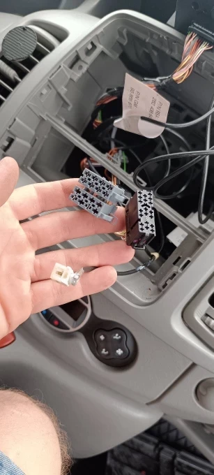

    nabyłem w tym roku rodzinno/turystyczny samochód, Renault Trafic 2 2014r w wersji Generation, chciałem go trochę ucywilizować i unowocześnić, jednym z pomysłów była wymiana radia/multimediów na aktualne.

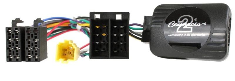

    Zakupiłem i zamontowałem stacje multimedialną opartą na androidzie ze znanego chińskiego portalu, nie działa mi sterowanie z kierownicy. Analizowałem tematy dotyczące tego zagadnienia ale wszystkie dotyczą starszych wersji tego samochodu, innych wersji stacji radiowych, są inne wiązki i kostki, które umożliwiały zastosowanie adaptera CTSRN005.2, ale w moim przypadku to rozwiązanie nie zadziała.
    Zestaw adapterów kablowych z modułem Canbus do radia samochodowego
    Wybór padł na firmę Junsun model V2 Plus (jedna z bardziej renomowanych, która realnie produkuje te radia nie jest pod firmą która to tylko sprzedaje, przerabia softy itp.) oni faktycznie są producentem, radia ciut droższe od konkurencji ale jakość na bardzo dobrym poziomie (używam z powodzeniem w innych samochodach od lat).

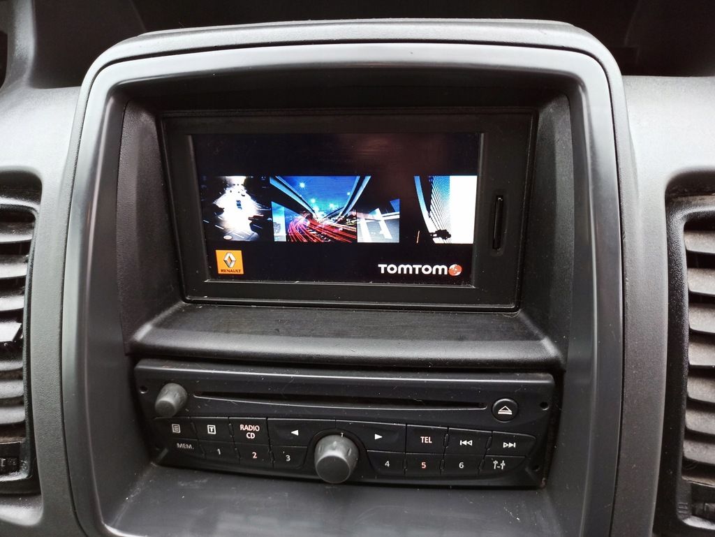

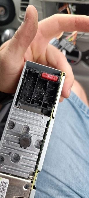

    fabrycznie samochód był w najbogatszej wersji Privilège, posiadał radio i kolorową nawigację:

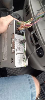

    Zbliżenie na oryginalne radio i nawigację TomTom w Renault Trafic 2014. Renault Trafic 2 2014 akcesoryjne radio android a sterowanie z kierownicy Renault Trafic 2 2014 akcesoryjne radio android a sterowanie z kierownicy Renault Trafic 2 2014 akcesoryjne radio android a sterowanie z kierownicy Renault Trafic 2 2014 akcesoryjne radio android a sterowanie z kierownicy
    sprzedawca dostosował rodzaj fabrycznej wtyczki do mojego radia (w traficach występowały 3 rodzaje kostek pod różne wersje radioodbiorników), wszystko działało p&p, podłączyłem nowe radio demontując fabryczne, dokonałem drobnych korekt w wiązce typu zmiana pinu ACC +12V i podświetlenia przycisków na radiu, wszystko działa prawidłowo prócz sterowania z kierownicy (jedna z kostek, która fabrycznie była podłączona do ekranu nawigacji nie jest obecnie podłączona, nie ma jej gdzie podłączyć, po zdemontowaniu ekranu navi nie ma też chyba sensu by ją podłączać ?!

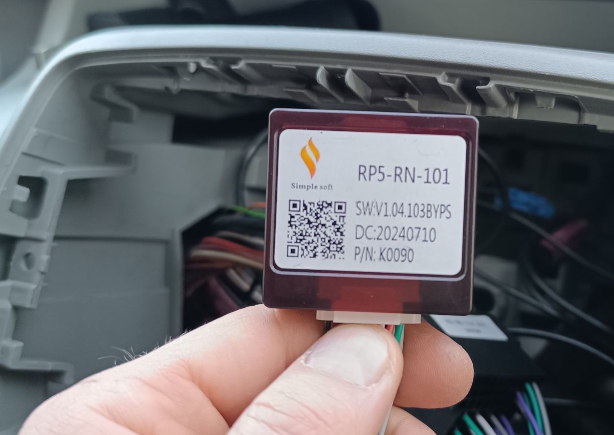

    oczywiście koresponduje od dłuższego czasu ze sprzedawcom, sugeruje różne rozwiązania ale póki co fiasko, prosiła abym dla testu podłączył ekran nawigacji pod wolną wtyczkę, jakaś reakcja na radiu jest ale to z uwagi na skrętkę CAN która jest w tej czarnej kostce, przewód KEY1 z wtyczki radia podłączony pod brązowy CAN ze skrętki powoduje jakąś losową reakcję na radiu np podłaszenia muzyki, uruchomienie aplikacji video, ściszanie itp...

    ja upatruje winy w adapterze canbus, który sprzedawca dołączył do radia, teoretycznie zapewnia, że ten model wysyła właśnie do Renault Trafic 2, Opel Vivaro, Nissan Primastar (bliźniacze modele z tych samych lat produkcji) jednocześnie wskazał abym wybrał opcję canbus XP 117 dla Reanult.
    Ale w moim przypadku nie ma pełnej kompatybilności jak w innych autach które posiadam z tego typu radiami (tam radio wyświetla dosłownie wszystkie informacje np otwarcie drzwi w formie wizualizacji, uruchomienie podgrzewanej szyby, czujników parkowania itp) tutaj w Renault nie ma reakcji na ww.

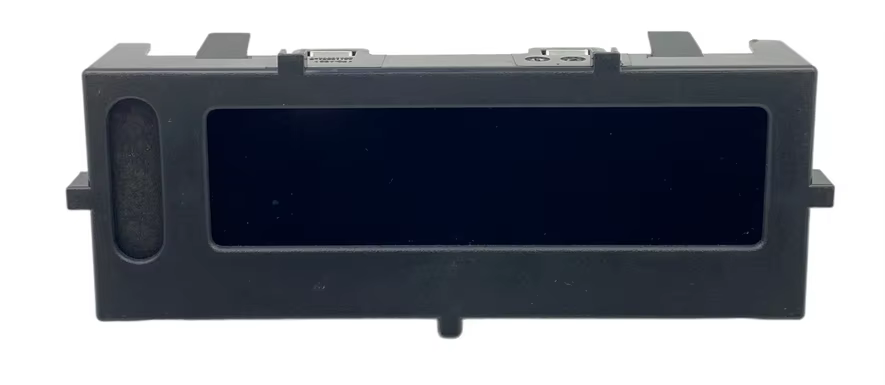

    znalazłem jeszcze informacje, że aby sterowanie działało należy podpiąć wtyczkę od małego wyświetlacza, nawet jeśli on miał by być schowany i nie używany, jak na tym obrazku:
    Wnętrze samochodu Renault Trafic z wyraźnie zaznaczoną sekcją nawigacji. Czarny, prostokątny panel wyświetlacza samochodowego. Panel modułu sterującego Renault z etykietą
    tylko że moja czarna wtyczka nie pasuje do takiego małego wyświetlacza nawet gdybym go nabył, i nie wiem czy taka informacja może być w ogóle prawdziwa, swoją drogą utraciłem wskazanie temperatury zewnętrznej ponieważ ona wyświetlała się właśnie na tym wyświetlaczu nawigacji, którego już nie mam i szukam też rozwiązania jak mógłbym to wskazanie temperatury przywrócić

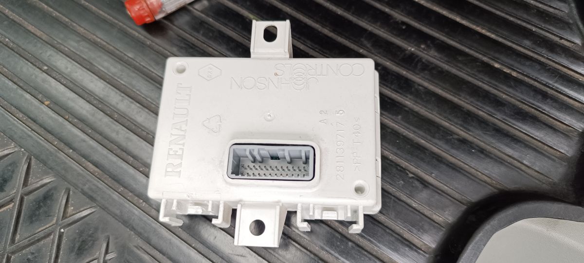

  • #2 21295108
    milejow

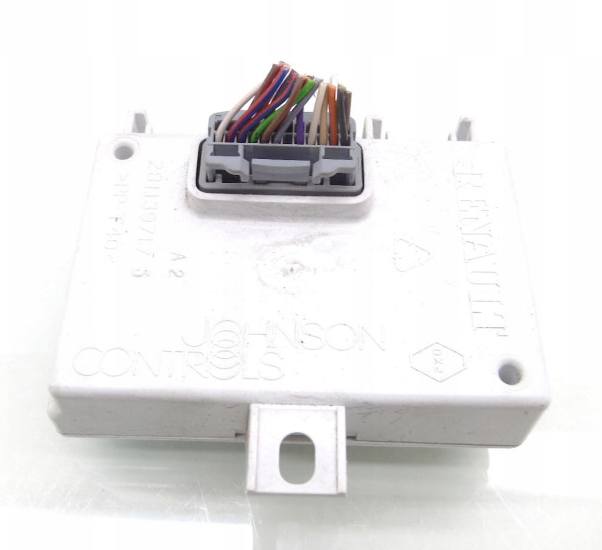

    W swoim aucie masz zamontowany moduł BIC w który jest wpięta szara wtyczka której szukasz,ten moduł spina sieć CAN auta z siecią CAN multimedia i służy minn. do zamiany analogowych sygnałów pilota na cyfrowe CAN.Nie wiem gdzie jest ten moduł w Trafić, dla przykładu w Clio3 jest za ekranem nawigacji
  • #3 21295134
    kruszan
    Dziękuje za konkret, jak mówią internety jest to coś takiego:
    Sterownik z identyfikatorami i napisem Moduł Johnson Controls z wtyczką wielopinową.
    ta szara wtyczka ma wylądować w miejscu czarnej od ekranu navi ? z tej szarej mam coś podłączyć bezpośrednio do wiązki radia? w tej chwili mam wolne trzy przewody za radiem niebieski antenowy (ale skoro wszystko działa to nie dawałem to dodatkowego zasilania dla anteny) oraz dwa przewody KEY1 KEY2, czy faktycznie trzeba dokupić ten wyświetlacz? czy to herezja? przy okazji miał bym jednak wskazanie temp z zewnątrz
    jutro od rana ruszam na poszukiwania modułu, zapewne jest gdzieś schowane w desce (na wierzchu na pewno czegoś takiego nie widziałem kiedy demontowałem radio) a chciałem też wymontować część instalacji fabrycznego radia celem odsprzedaży ale nie udało mi się póki co, wiązki łączyły się i nie był do nich łatwego dostępu, chciałem wydobyć antenę GPS, BT i część okablowania

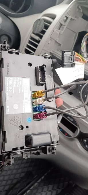

    Z tymi antenami myślałem, że coś jest ponieważ jak widać na foto, ekran navi ma z tyłu czarną wtyczkę oraz 4 gniazda typu fakra, białe jest do anteny, brąz łączył ekran z radem (chyba) natomiast pozostałe myślałem, że od anten BT i GPS (od gps wydaje mi się, że na pewno, bo po odłączeniu sygnał zanikał) szukając BIC postaram się wytargać bez strat tą instalacje
  • #6 21295382
    milejow
    Te 4 gniazda to antena FM,GPS, GSM i wyjście sygnału antenowego do radia. Antena GSM służy do monitorowania komunikatów drogowych systemu TMC w nawigacji która tutaj jest w wersji Live czyli możliwość uzyskiwania np. info o sytuacji na drodze po wykupieniu abonamentu

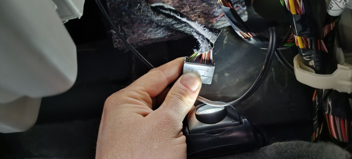

  • #8 21297109
    kruszan

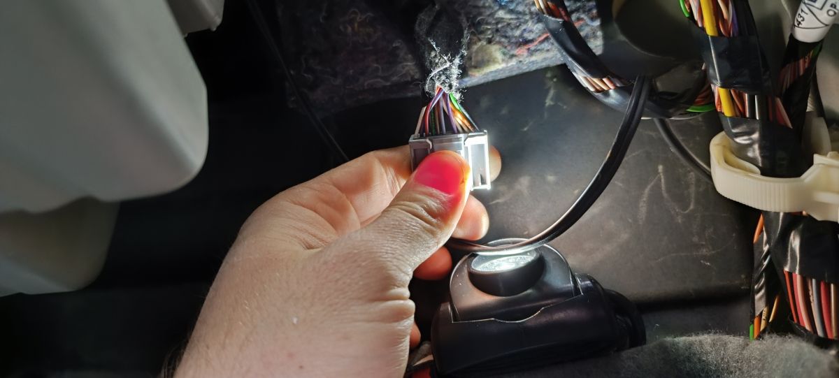

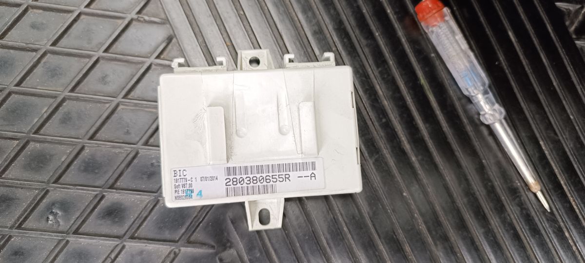

    Znalazłem BIC jest na wierzchu pod nogami pasażera, szara kostka jest teraz uzyskać info co dalej. Póki co nie znalazłem na internetach informacji.

    milejow
    Nie będziesz miał w swoim aucie wyświetlania stanu drzwi, czujników cofania itd bo żaden Trafic z tego roku tego nie miał tego fabrycznie. Co do dalszych kroków to trzeba pytać sprzedawcę w jaki sposób zmusić radio do czytania informacji z pilota
