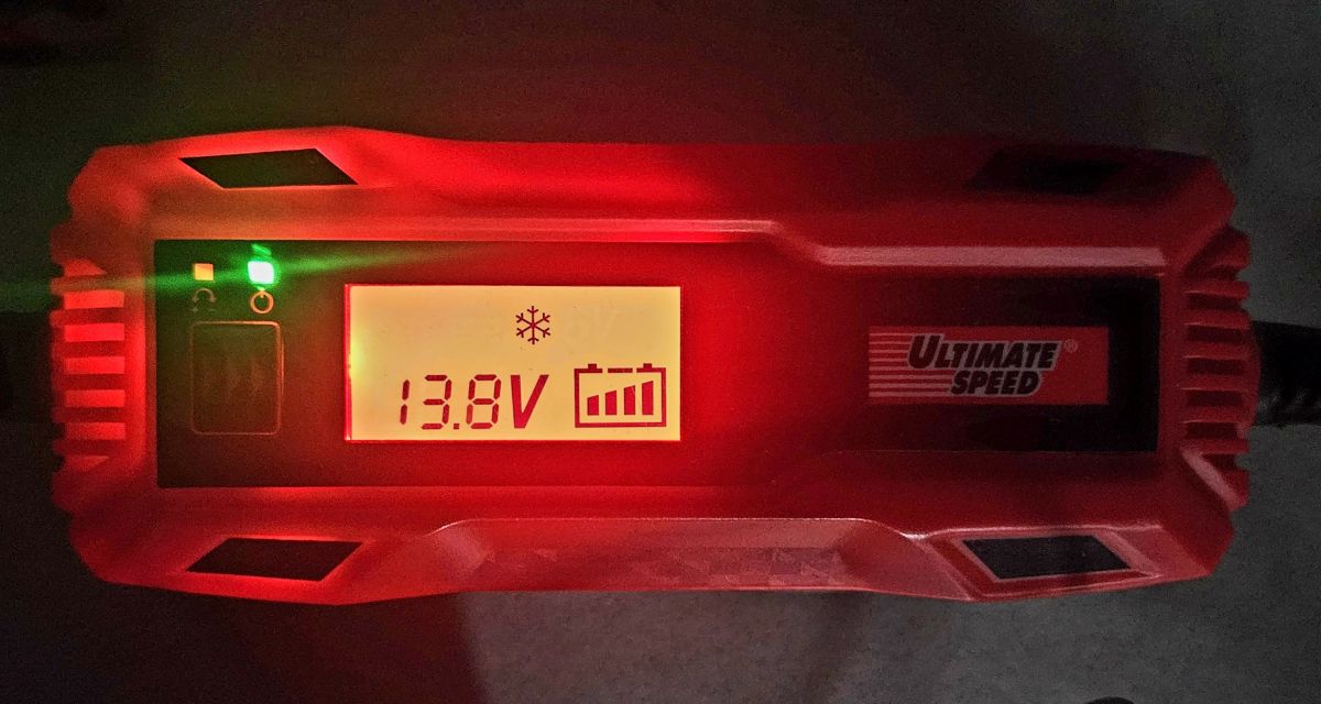

    Cześć! Lidl znowu wprowadził do sprzedaży prostowniki. Na pierwszy ogień ten tańszy, którego odpowiednik kiedyś tam też posiadałem. Niestety znowu okazuje się, że to kolejny bubel, albo ja czegoś nie rozumiem :D Prąd 5A pojawia się na dosłownie sekundę i spada do 0.4A i wzrasta do 0.8A. I to wszystko. Akumulatory wyładowane, AGM od premar 30Ah, Moll 75Ah. Czy to po prostu akurat wadliwa sztuka, czy to ta cena czyni takie cuda i nie ma co sobie łba tym zawracać? Tak czy siak jadę zrobić zwrot i wezmę ten droższy z rozruchem. Ktoś z Was sznownych, testował już to?

    Trafiłeś uszkodzony raczej. Ten "prostownik" nie jest mistrzem świata i trudno tego po nim oczekiwać, ale do podładowania wystarczy. 5A to jak wspomniałeś faktycznie tylko na chwilę się pojawia, ale prąd około 3A jest w stanie utrzymywać bardzo długo. Taka tam ładowareczka pozwalająca nawet nie odłączać aku z auta podczas ładowania. Szału nie ma, ale jest tani i nic raczej nie uszkodzi.

    No podłączałem, moll. Jeszcze sprawdzę banner. Wracam z dwiema sztukami, zaraz się okaże. Rozruchowe widzę zeszły na pniu.
    Ok wygląda na to, że są sztuki z wadami, z mniejszymi wadami i, bez wad. Jeden kolejny, podaję ładnie cały czas, prąd 5A. Drugi natomiast 2.93A. Czyli są sztuki dające rzeczywiście max prąd.
    Edit2: Podaje prąd 5A do 5.4A nawet, lecz po nagrzaniu redukuje do 3.2A i tak trzyma. Jednak niestety jak widać, można się naciąć, więc po zakupie paragon must have.

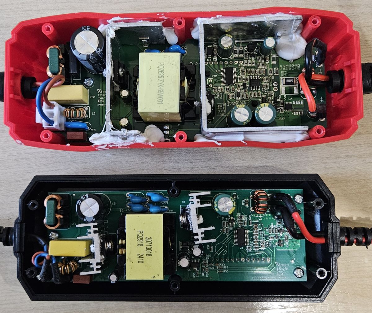

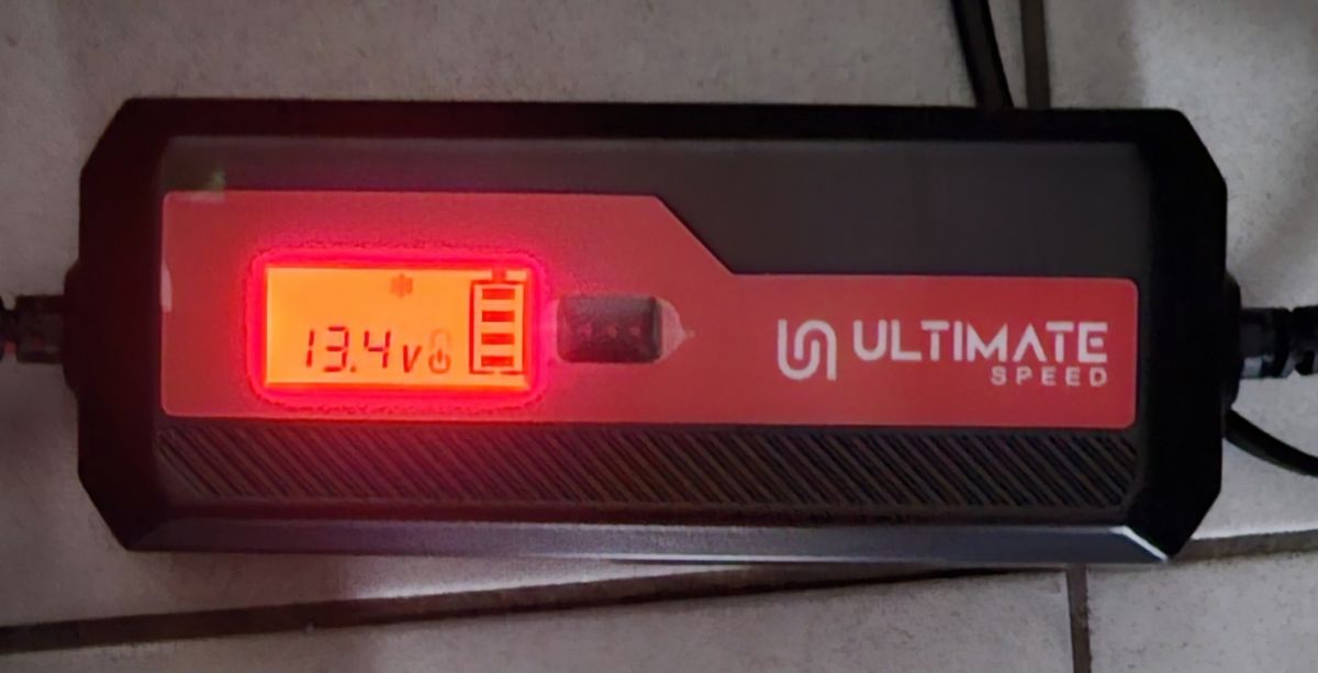

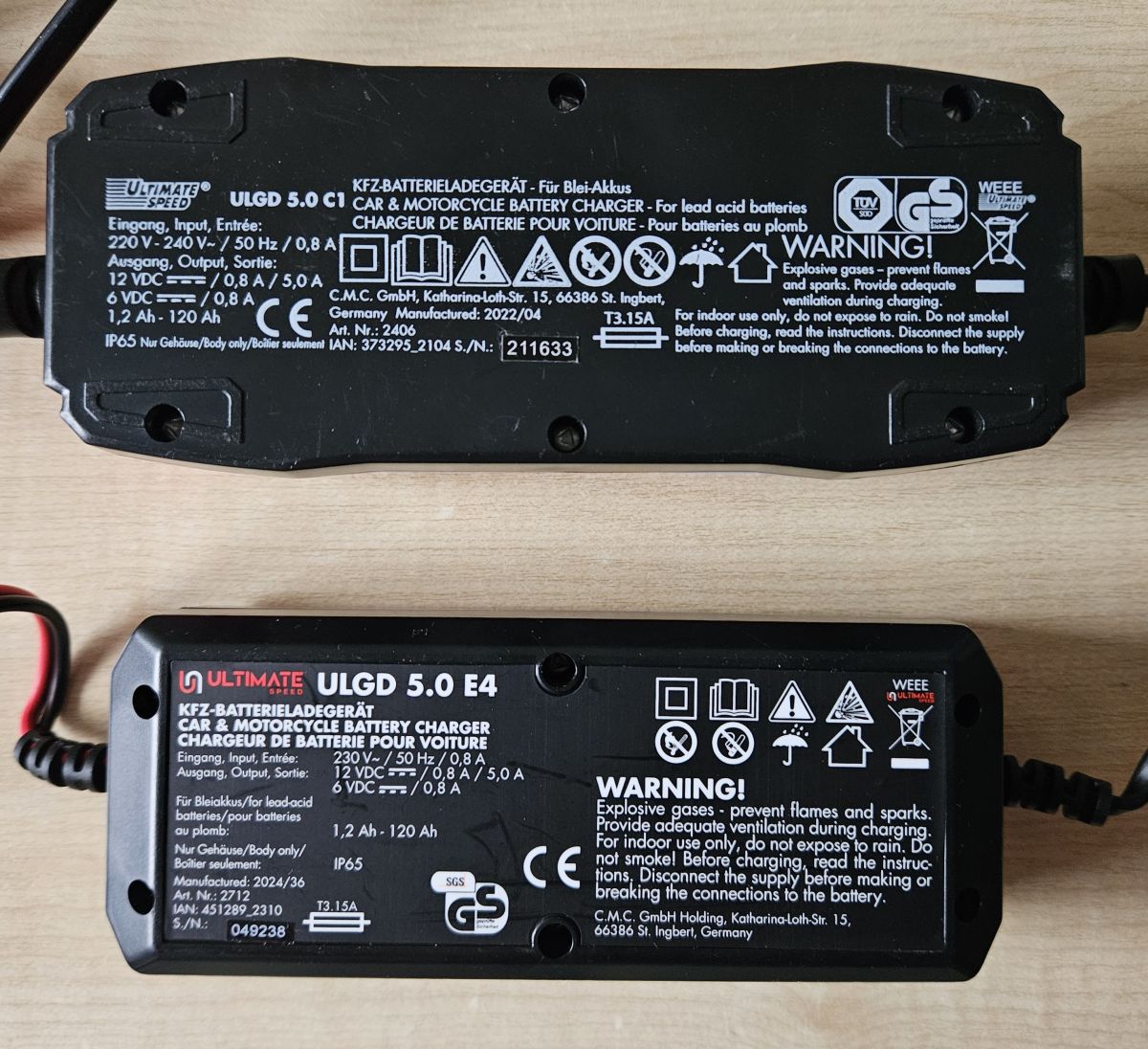

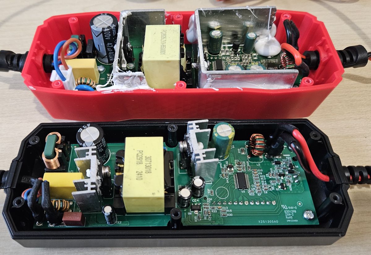

    Czy ktoś się orientuje czym się różnią te prostowniki z Lidla serii ULGD 5.0. Wcześniej miałem ULGD 5.0 C1, a teraz jest w sprzedaży wersja ULGD 5.0 E4. Była też chyba wersja "D" i "E3". Mam nadzieję, że nie chodzi tylko o kolor i wygląd, ale że coś poprawili, ulepszyli...
    Zrobiłem zdjęcia obu dla porównania. Ten nowy też daje tylko na początku prąd ponad 5A, dopóki się nie nagrzeje. Wydaje mi się, że ma słabsze chłodzenie i jest inny transformator. E4 przekłamuje napięcie prawie o 0,9V i daje niższe napięcie podczas trybu konserwacji. Dwa prostowniki samochodowe serii ULGD 5.0 z Lidla, modele C1 i E4, pokazane obok siebie. Dwa prostowniki marki Ultimate Speed, modele ULGD 5.0 C1 i ULGD 5.0 E4, leżące na stole. Prostownik Ultimate Speed z wyświetlaczem LCD pokazującym napięcie 13,4V. Ładowarka samochodowa Ultimate Speed z wyświetlaczem pokazującym napięcie 13.8V. Dwa otwarte prostowniki ULGD 5.0, modele C1 i E4, z widocznymi komponentami elektronicznymi. Zbliżenie na dwa prostowniki ULGD 5.0 w obudowach serii C1 i E4 z Lidla.

    Oznaczenia literowe to chybie żadna zmiana.
  • #11 21296149
    ledo99
    >>21295629 Raczej kolejny cost reduction więc może tam być wszystko kompletnie inne... pewnie dostali 10 eurocentów taniej pod warunkiem że coś wytną (na ile znam realia korpo a wydaje mi się że znam).

    No pewno chodziło o to, że dalsze próby kręcenia kluczem w stacyjce, dobiły baterię do takiego napięcia. Ale dajmy już spokój temu czy warto, czy nie warto. Wciąż nie mam się jak dobrać do wewnątrz bo komplet imbusów jeszcze nie dotarł, ale dotrze. Mam nadzieję, że sie nie mylę i ten stały 5A prąd będzie możliwy, wtedy więc oprócz akumulatorów klasycznych, będzie się doskonale nadawać do ładowania LiFePO4 50Ah.
    Edit: Nie wiem czy nie wystarczy jedynie usunąć dolną część obudowy, bo usunąłem wentylator i już kilkanaście minut prąd nie spada, a wręcz wzrósł do 5260mA.
    Jednak nie. Prąd spada. Do tego pojawiło się bardzo nie przyjemne piszczenie.
