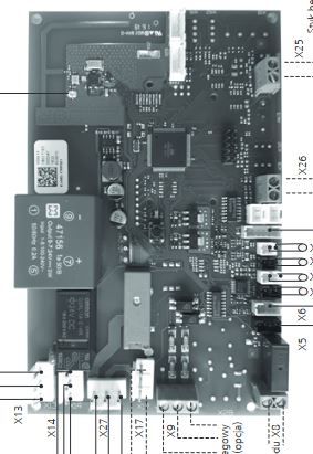

    Konkretnie wygląda to tak, posiadam centralę wentylacyjną firmy Vasco, producentem sterowników do niej jest firma Airios. Firma ta produkuje uniwersalne sterowniki do central wentylacyjnych z możliwością personalizacji. Znalazłem manual serwisowy do rekuperatorów Alnor, w którym opisywana jest modyfikacja rejestrów https://www.alnor.com.pl/assets/files/instrukcje-obslugi/Instrukcja-I2C%20Tool.pdf
    Jedyną różnicą, jaką widzę pomiędzy płytkami Alnor, Airios oraz Vasco, jest to, że w przypadku Vasco wyprowadzone zostało złącze z JTAG, a w przypadku Alnor jest to USB z I2C. Oznaczenia złącz, ogólny wygląd płytki jest praktycznie taki sam. Zdaję sobie sprawę, że rejestry pamięci nie muszą być identyczne. Jednak bez podłączenia się do mikrokontrolera nie jestem w stanie tego sprawdzić.
    Co do wyłączonego JTAG, to jest to jedyna możliwość podłączenia się do sterownika, a od serwisanta wiem, że można to naprawić bez konieczności wymiany całej płyty głównej.
    Z ciekawostek dodam też, że na modułach komunikacyjnych jest przycisk reset, z którego nie można korzystać, bo zacznie wysyłać dane na macierzysty serwer firmy Airios, a nie brandowany.
    Poniżej dodaję zdjęcia PCB dla central Alnor, Vasco oraz płytki Airios. Płytka drukowana systemu wentylacyjnego z oznaczeniami złącz i komponentów. Zdjęcie płytki PCB z elementami elektronicznymi. Płytka drukowana do centrali wentylacyjnej z różnymi komponentami

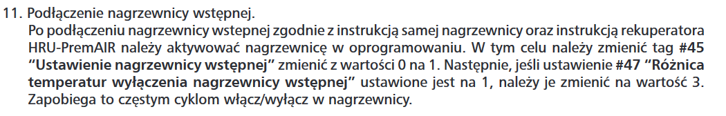

    >>21296997 No właśnie z instrukcji jakie udostępnia alnor wyraźnie jest napisane, żeby modyfikować komórki pamięci. Tutaj prawdopodobnie jest bardzo podobnie. Fragment instrukcji dotyczący podłączenia nagrzewnicy wstępnej.
    Dlatego uważam, że Airios który jest dostawcą nie zablokował możliwości odczytu oraz modyfikacji pamięci. W moim przypadku może być podobnie ale nie ma 100 % pewności.

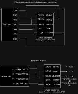

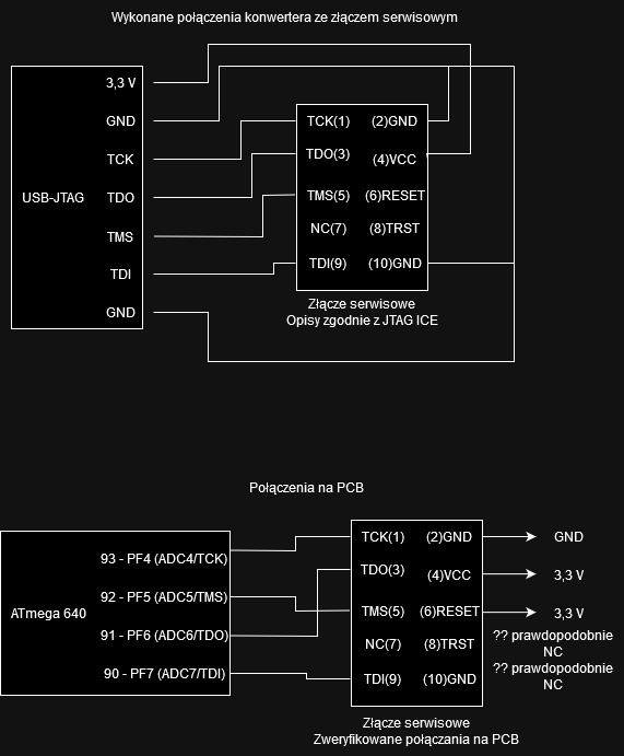

    TMSU napisał:
    Weź miernik w ręce i sprawdź, do których pinów procesora są podłączone piny złącza JTAG. Może okazać się, że złącze nie jest zgodne ze standardem, a do tego na tym złączu mogą być piny od UARTa (COMa).
    Narysuj i wstaw tutaj schemat, który pin z czym się łączy i jak podłączasz piny od debuggera do złącza JTAG
    Zweryfikowałem to już na samym początku. Pinout wyprowadzony na złączu serwisowym jest niemalże zgodny z pinoutem JTAG wykorzystywanym przez Atmel ICE.
    Schemat połączeń AVR JTAG z pinami TCK, TDO, TMS, TDI, GND, VCC, /RESET, TRST i NC.
    Jedyna różnica, jaką zaobserwowałem, to na pinie Reset jest ciągle 3,3 V oraz prawdopodobnie niepodłączona jedna masa. TCK, TDO, TMS oraz TDI mierzyłem bezpośrednio do wyprowadzeń na mikrokontrolerze. Tutaj mam pewność, że jest ok.
    Schemat połączeń poniżej.
    Schemat połączeń JTAG między konwerterem a ATmega 640.
    Niekoniecznie.
    Płytka która jest na zdjęciu czarno-biała (zgaduję że to Vasco) jest na procesorze AVR. Pewnie tak jak piszesz ATMEGA640. Natomiast pozostałe (na zdjęciach kolorowych) na jakimś procesorze firmy NXP. Coś z serii LPC + chyba zewnętrzna pamięć I2C.
    Zbliżenie na układ scalony NXP LPC na zielonej płytce PCB.

    TMSU
    Zmierz miernikiem czy reset złącza podłączony jest do resetu procesora oraz do zasilania procesora. Prawdopodobnie te 3,3V to z pullupa. Jeśli Reset na złączu nie jest połączony z 3,3V tylko z procesorem, to podaj masę na reset i wtedy spróbuj połączyć się debugerem. Sprawdź czy pin 8 i 10 złącza nie są podłączone przez jakiś rezystor z którymś pinem procesora (może to są rx i tx uarta).
