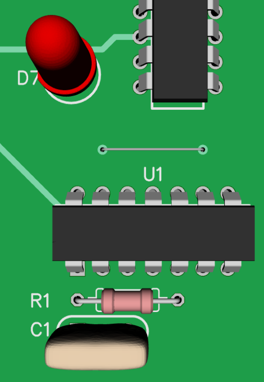

    "Prawdziwe" zworki z przewodu można wstawiać w komercyjnym programie DipTrace. Przykład na widoku 3D płytki drukowanej z tego programu. Nad układem U1 widoczna jest właśnie taka zworka z przewodu.
    Widok 3D płytki drukowanej z zworką nad układem U1.
