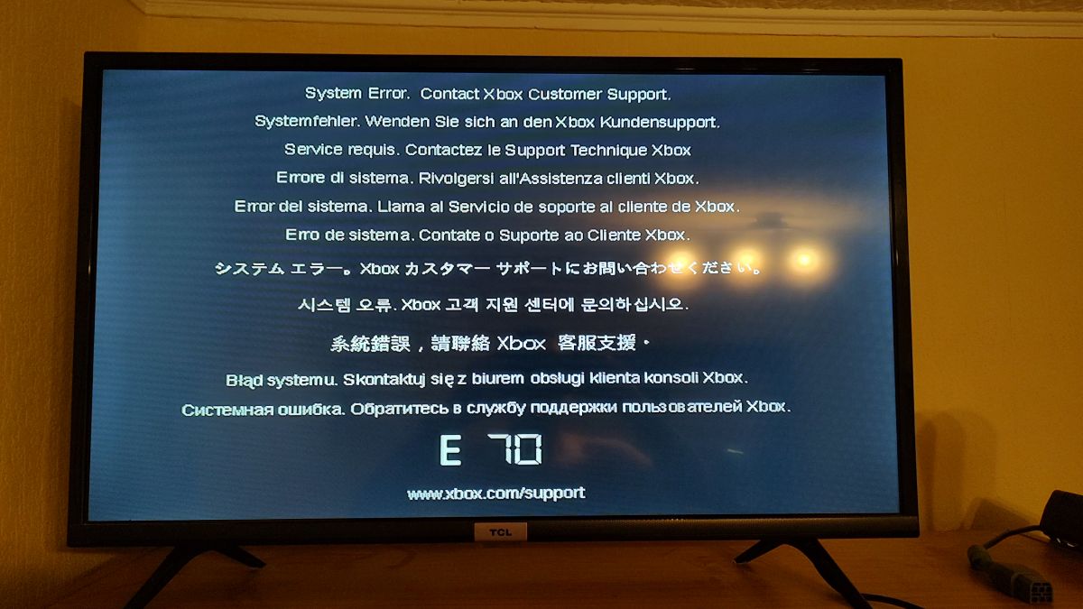

    Od 2h prubuje zgrać , ale nic nie ma , jakby jruner nic nie widział , albo nie mógł zgrać .
    Spróbowałem zrobić kopię nand z dawcy , z losowym CPU i wszystko poszło prawie dobrze , cpukey mam , ale dvdkey nie mam , moje pytanie brzmi , czy jest możliwość wydobycia dvdkey z płyty głównej dvd ? Bo rgh3 wygrało się i uruchomiła się konsola , ale jak jest napęd w konsoli , to długo się uruchamia i po jakimś czasie pokazuje się czarny obraz , taki jak na zdjęciu , a jak odlacze napęd to wszystko jest dobrze .

    Jak trinity to wydobedziesz klucz z dvd

    Konsole pewnie ubiłeś w prosty sposób, nie sprawdziłeś czy dobrze zgrał się NAND, zwłaszcza jak zgrywasz picoflsherem. Klucz odczytasz z napedu np za pomocą X360 USB PRO V2 lub wiedząc jak podpiąć napęd do PC. Oczywiście wygibasy „po taniości” skończyć się mogą ubitym napędem i komputerem.
