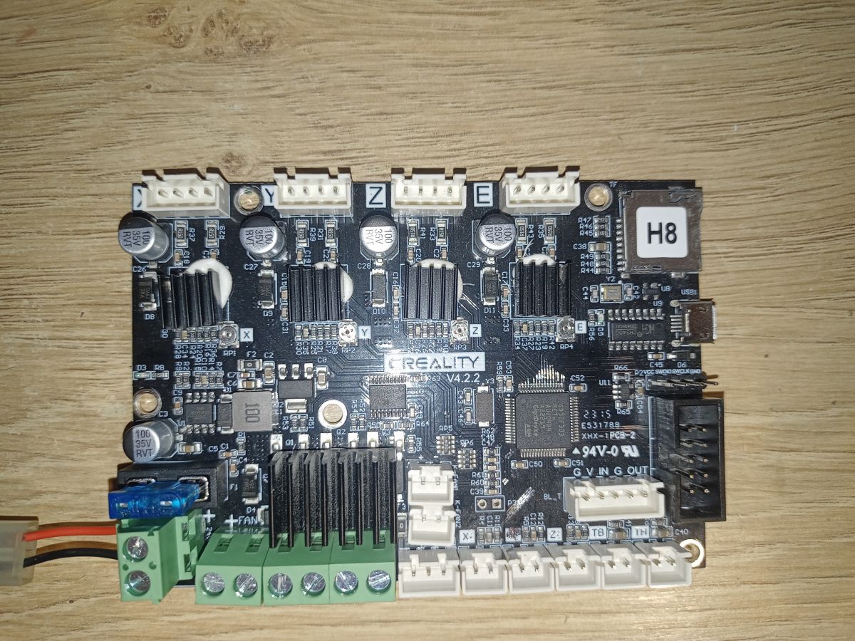

Czy można wgrać GRBL na płytkę Creality Ender 3 v4.2.2 do frezarki CNC?
MarcinSternat 10 Lis 2024 18:06 81 1
  • #1 21297243
    MarcinSternat
    Poziom 3  
    Płytka drukarki 3D Creality Ender 3 V4.2.2 na drewnianym stole.
    Posiadam płytkę z drukarki 3d creality ender 3 v4.2.2 moje pytanie brzmi czy da się na nią wgrać oprogramowanie grbl aby wykorzystać ją do frezarki CNC ewentualnie jakieg Marlina wgrać aby działał jako frezarka cnc
  • #2 21298863
    Jarzabek666
    Poziom 40  
    Nie z gotowych lub ze żródeł. Grbl jest na atmega 328p, atmega 2560 lub esp 32. Ale nie powiedziałem nie, jest kod źródłowy jesli przepiszesz na stm-a to pewnie wgrasz. Marlina prościej, lub klippera mają obsługe cnc.
