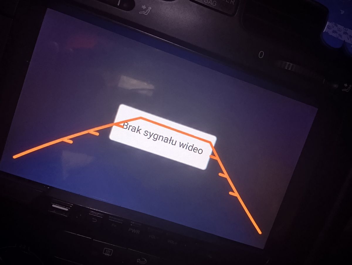

    Nie działa kamerka w samochodzie VW Golf 5
    Brak obrazu Wyświetlacz samochodowy z komunikatem
    Widok z kamery cofania w samochodzie VW Golf 5 z widocznymi liniami pomocniczymi.
    Kamera cofania działa bez odpalenia samochodu
    Przy odpaleniu auta kamerka cofania nie działa, brak sygnału!

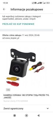

    Co to za kamera, jak i do czego podłączona.

    Informacje na temat zakupu kamery cofania 180 stopni 720p, wraz z okablowaniem. Informacje o zakupie kamery cofania 180 stopni 720p z kablami

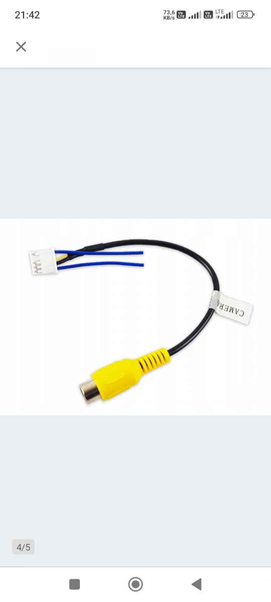

    Nie podłącza się tego pod wyjścia PWM. Albo "stałe" zasilanie albo radio(np sterowane CAN) powinno mieć wyjścia np. BACK ,BACK CAMERA ITP. Jak to masz podłączone?

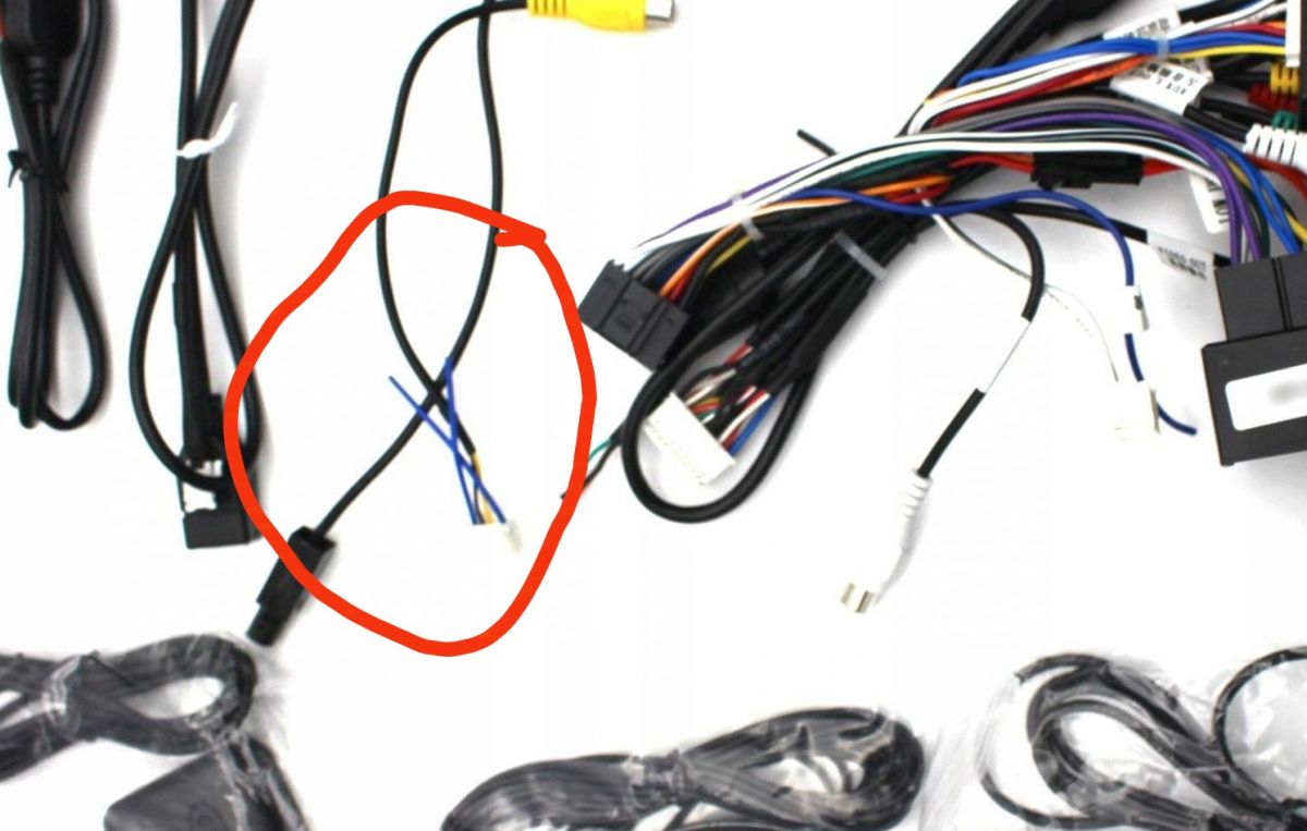

    Mam podłączone do Reverse taki niebieski kabelek
    Zestaw różnokolorowych kabli z dwoma niepodłączonymi kabelkami zaznaczonymi na czerwono.
    Te dwa kabelki były podłączone i cisza

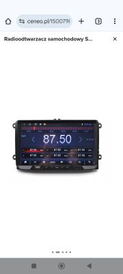

    Ekran samochodowy z komunikatem Radio samochodowe z wyświetlaczem pokazującym stację FM 87.50 MHz. Żółty kabel do kamery z niebieskimi przewodami i wtykiem RCA
    Mam podloczone do tego kabla żółtego
    Ale są 2 kabelki osobne one do czego służą?
    Podliczyć je razem ? Czy jak
    Brak reakcji

    Podłącz zasilanie kamery przez przekaźnik albo szukaj kabelka black/reverse coś takiego.To co oznaczyłeś w kółku zostaw w spokoju.
