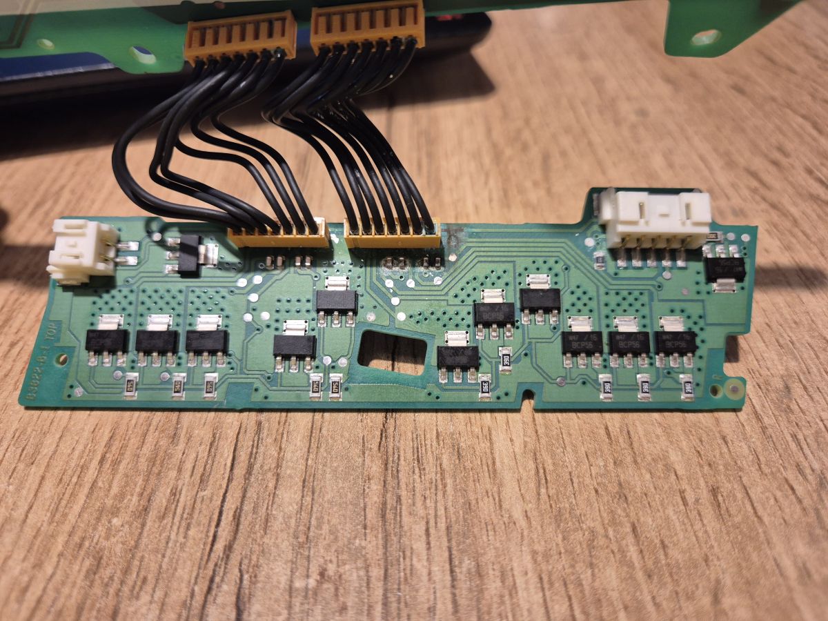

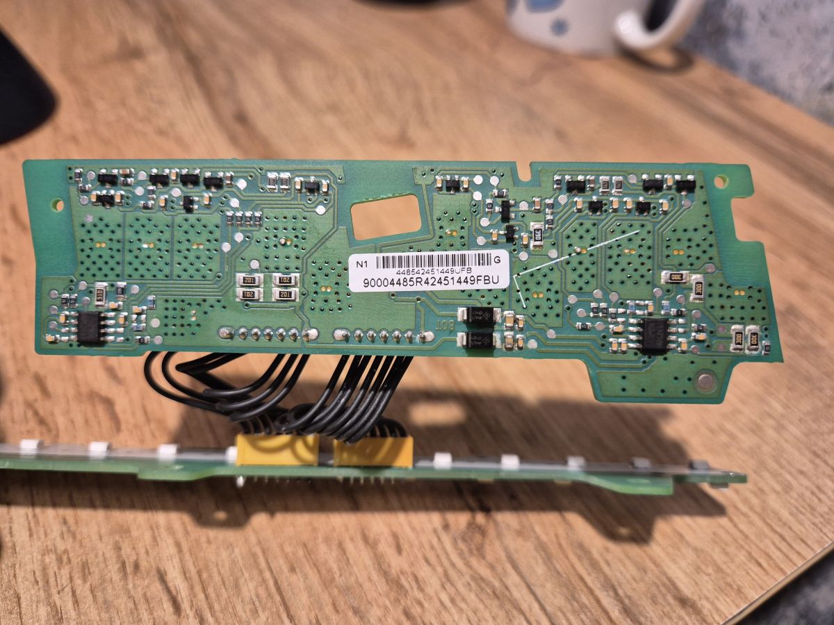

    Witam, lampy tylne LED z Audi A6 C7 2013. Od jakiegoś czasu lampy z klapy mają problem z uruchomieniem świateł pozycyjnych. 10x się załączą poprawnie, a przychodzi moment, że mają 3x problem z uruchomieniem, wtedy przy próbie uruchomienia mrugnie LED i gaśnie.
    Zanim zdecyduję się otworzyć swoją lampę, zakupiłem jedną z lamp (podobno uszkodzoną) z tego właśnie modelu do testów. Otworzyłem lampę i widzę to, co na załącznikach. Sprawdzałem tranzystory, ponieważ wydaje mi się, że to w nich mogą leżeć problemy. Wydaje mi się, że to rodzaj NPN, gdzie przykładając czerwony przewód z multimetra do bazy, zaś czarną do emitera, mam wynik 0,618V. Czerwony do bazy, czarny do kolektora 0,620V.
    Przykładając odwrotnie czarny do bazy, a czerwony do emitera 1,541V, zaś czarny do bazy, a czerwony do kolektora mam 0L.
    Czy mój kierunek jest poprawny w celu sprawdzenia na moich lampach, czy tranzystory są sprawne? Może ktoś zna odpowiedź, co najczęściej pada w tego typu lampach i powoduje podobne objawy?

    Zacznij od zimnych lutów, śladów wody i korozji.

    Przez weekend rozbiorę lampę z auta. Przyjrzę się na to co mówisz. Jednak zastanawiałem się czy z góry nie założyć że uszkodzone mogą być te tranzystory aby nie rozcinać lamp dwukrotnie, nie mogę uziemić auta. Chciałbym się jak najlepiej przygotować stąd pytanie czy ktoś się orientuje co najczęściej w nich może padać

    Piszesz ze przeważnie lampy świecą, to jak to sobie wyobrażasz że tranzystory czasem padają a za chwilę się naprawiają?
    To kup 1 sprawną lampę na podmianę i próbuj naprawić swoją. Zawsze możesz ją sprzedać jak naprawisz swoją.

    Tak, to prawda, tak też napisałem. Jednak myślałem, że może coś z nimi nie tak, może jeden z nich po prostu pada i nie daje rady reszta? Czy moja teoria o tranzystorach może być w ogóle błędna?
