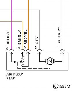

    Audi a6 c4 climatronic. Z wiekiem zdychają silniczki sterujące klapami nawiewu. Normalne i znane zjawisko, z czasem przestaje wiać ciepłym, zimnym, albo w konkretnym kierunku. Używki są w takim samym stanie, nowych brak.
    Pracuję przy autobusach i mam całe wiadra takich silniczków:
    Spoiler:
    [img] Silniczek sterujący Bosch do klap nawiewu. [/img]
    Ma ktoś schemat pinów do takich silniczków? Spróbowałbym je podłączyć po schemacie do sterownika (może nic nie wybuchnie :-D )
  • #2 21298784
    StasiuStasiowski
    Czy to takie coś? Na 5 pinów:
    Schemat elektryczny klapy przepływu powietrza z pięcioma pinami.
  • #3 21298792
    poldzer
    Tak 5 pinów.
