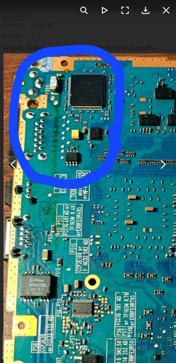

    Skoro nie ma i nie będzie może jest ktoś kto jest mi w stanie pomóc? Obecnie sytuacja wygląda następująco. Bezpieczniki PS sprawdzone i są okej. Na płytkę z włącznikiem dochodzi 8,5V i 3,4V. Reaguje na włącznik w taki sposób, że gaśnie na chwilę czerwona dioda i się zapala. W miedzy czasie gdy to się dzieje słychać syczenie albo bardziej pstryknięcie w tym rejonie (wydaje mi się że dochodzi ono z tego dużego układu)
    Zdjęcie płytki elektronicznej z zaznaczeniem markerem.
  • #4 21299878
    misiozol
    Poziom 34  
    Termowizja i szukanie zwory.

    Spróbować wymienić go na nowy układ?.Nowy mam na myśli z ps2 dawcy.

    Uzyj kalafoni.

    Sukces. W sensie połowiczny alw sukces! Po wymianie tego układu włącza się. Wentylator kręci, laser żyje tylko że nie ma obrazu i dźwięku. Zamiast obrazu pojawiaja sie kolorowe paski i jakies pojedyncze dźwięki.

    #16 21312946
    tomus2k
    Układ który lutowałeś to CXM4015R (CXM4000R) - Encoder VIDEO
    Schemat układu CXM4015R (CXM4000R) - enkoder VIDEO z oznaczonymi połączeniami.
    Jeśli on był spalony po poszło przepięcie od telewizora lub wieży - poszukaj jeszcze uszkodzonych (przywartych) elementów w okolicach wyjść (tj od gniazda do układu), sprawdź czy układ dostaje prawidłowe zasilanie - no i zweryfikuj swoje lutowanie.
