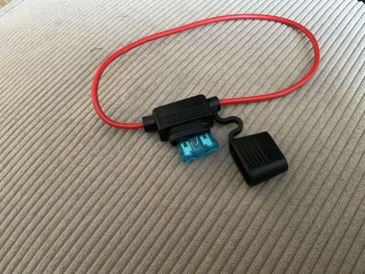

    Natomiast jeśli chodzi o instalację, to owszem, można by podpiąć wzmacniacz bezpośrednio do akumulatora ale należy zastosować odpowiedni bezpiecznik po drodze, chociażby coś takiego:
    Przewód z bezpiecznikiem samochodowym na tle tkaniny
    Moc bezpiecznika zapewne będzie określona w instrukcji instalacji wzmacniacza.

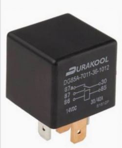

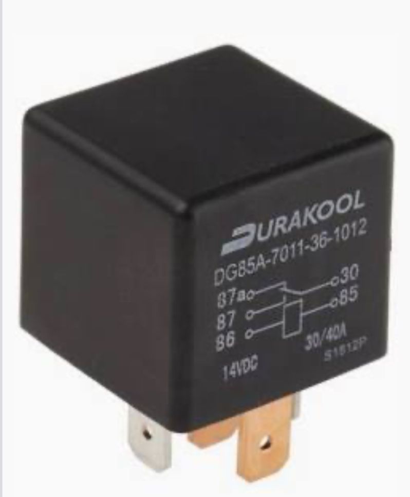

    Ponadto można zastosować taki przekaźnik samochodowy:
    Przekaźnik samochodowy marki Durakool model DG85A-7011-36-1012.
    Ktory bedzie wysterowany „po zapłonie” aby nie dopuścić do rozładowania baterii.
