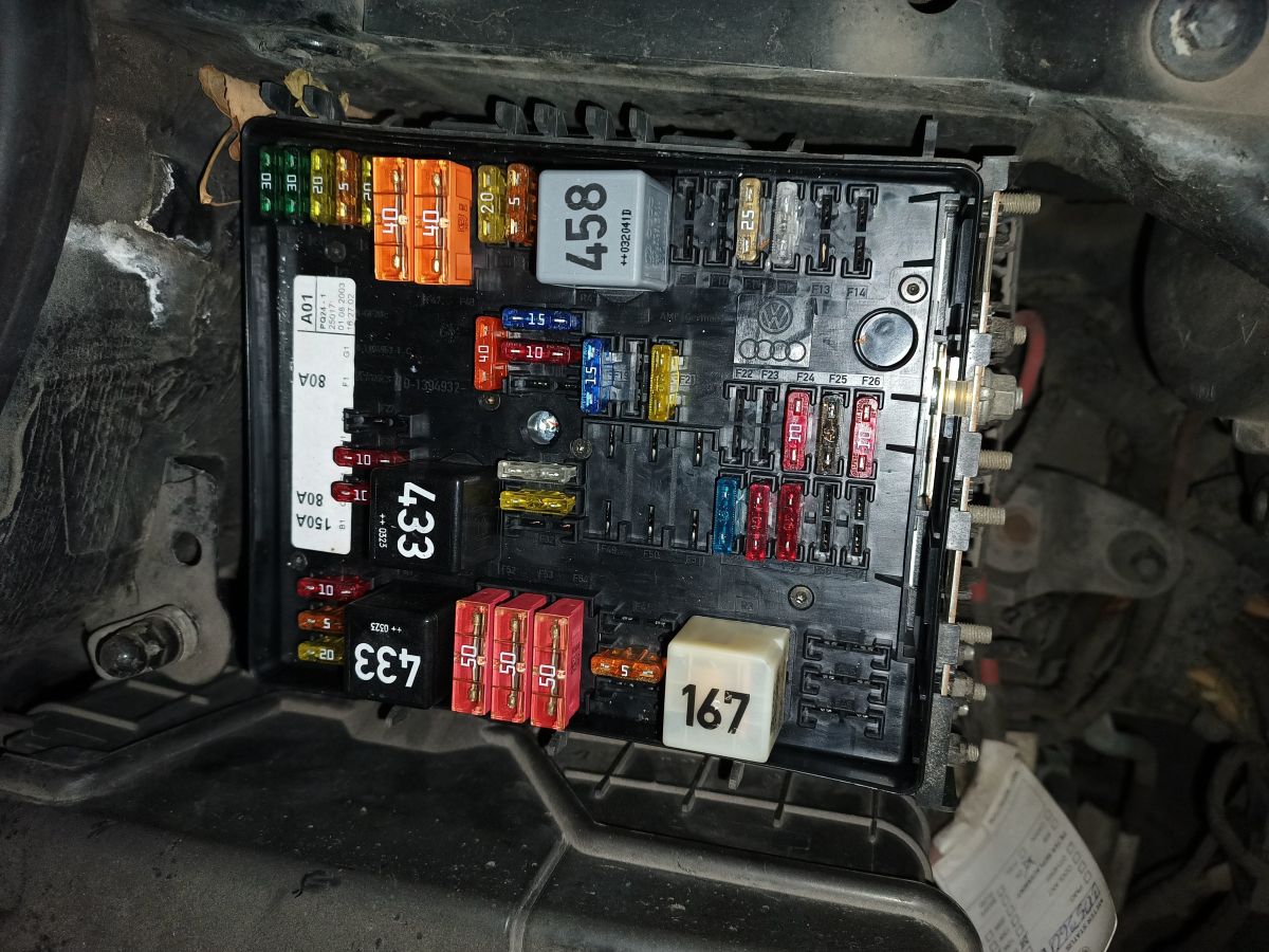

    Dzień dobry. Nie działa nawiew w golf V 2003. Grzanie szyby tylnej i lusterek działa, wszystkie światełka na panelu działają. Nie ma nawiewu. Wymieniłam wentylator, panel z pokrętłami, opornik rezystor. Sprawdziłam bezpieczniki z boku kierownicy. Czytałam o przekaźniku nawiewu. Gdzie mam go szukać? Pod maską, to wiem. Ale który to jest ten przekaźnik? Zrobiłam zdjęcie bezpieczników pod maską. Pomóżcie.
    Skrzynka bezpieczników pod maską w Volkswagenie Golf V z 2003 roku
    Chyba że nie ma tego przekaźnika tutaj. To proszę o podpowiedź gdzie może się znajdować...

    W ogóle nie ma przekaźnika "nawiewu" jedyny jaki przekaźnik do tego jest to styk "X" ale on odpowiada za większość prądożernych odbiorników wiec nie tylko nawiewu by nie było. I przekaźnik styku X jest pod kierownicą.
    Bezpiecznik do dmuchawy szukaj z boku pulpitu, a ten przekaźnik co pisałem jest w BSI choć tam jest jeszcze przekaźnik "30" i być może wentylator idzie albo przez przekaźnik styku "30" lub "x"
    Z drugiej strony sprawdź napięcie na bezpieczniku od nawiewu, jak jest to nie ma co sobie zawracać głowy z przekaźnikiem. Gdzieś popełniony błąd w urządzeniach co wymienione.

    Sprawdź bezpieczniki F22 i F40. No i wypadało by dane auta ,bo jak zwykle ani silnika ani rodzaju klimy choć wychodzi że manual.
