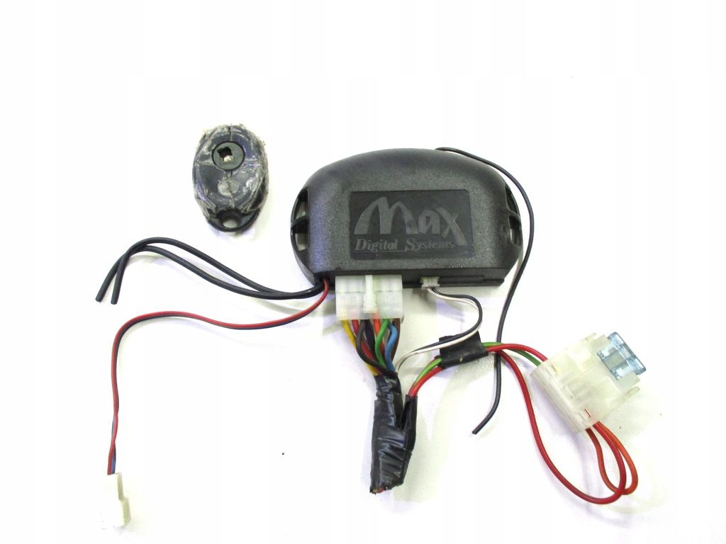

    Tak mniej więcej wygląda stara centralka alarmowa marki Tytan
    Stara centralka alarmowa marki Max Digital Systems z przewodami.

    Jeżeli to DS200, to tutaj znajdziesz schemat:
    https://www.elektroda.pl/rtvforum/topic3730408.html#18933827
