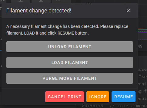

    Cześć,
    Może ktoś wspomóc przy modyfikacji Gcode dla funkcji M600 w drukarce Creality K1 Max? Jest to zmiana koloru filamentu podczas druku. Mam już ściągnięte współgrające macro z drukarką, ale ono działa manualnie, to znaczy, muszę mieć odpalonego fluida/klippera w programie lub przeglądarce, żeby załadować filament i potwierdzić jego załadowanie, wtedy działa dalej, a wolałbym mieć to automatyczne, tj. zamiast wyrzucać komunikat, to czeka określony czas, ja ładuje filament, czeka pozostały czas i jedzie dalej. Próbowałem modyfikować to, prawie się udało, początkowo działało tak jak chciałem, poza jednym... Jak już dostało komendę kontynuacji, to extruder dojechał do elementu drukowanego i wywalało błąd "SD busy" do tego wentylatory na max, i tak za każdym razem, jak coś modyfikowałem, zacinało się i tylko reset wyłącznikiem pomagał.
    Ja modyfikowałem w ten sposób, ale co i rusz porażka.

    To ten komunikat, którego próbuję się pozbyć.
    Wyświetlony komunikat informujący o zmianie filamentu w drukarce 3D z przyciskami do zarządzania procesem.
