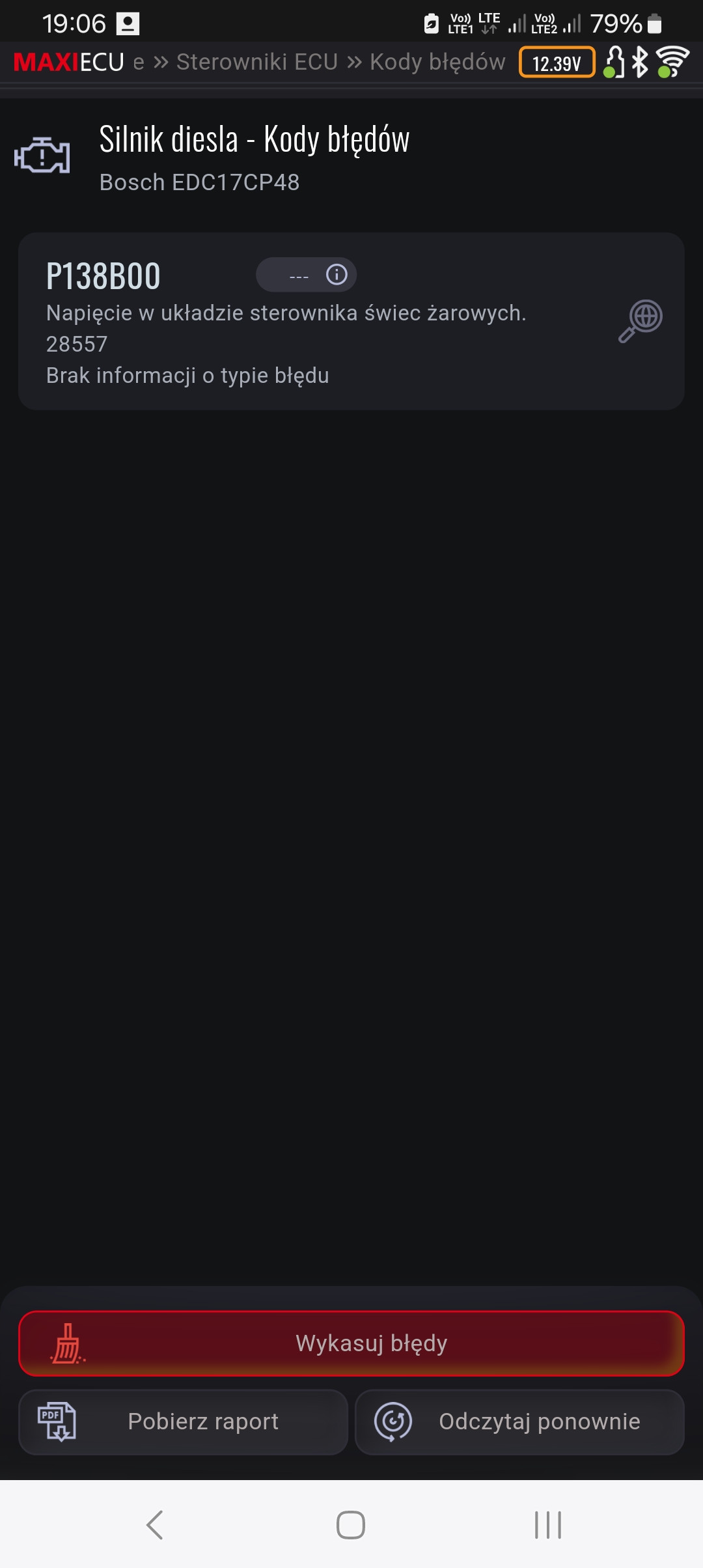

Volvo S80 2010 D3 - Błąd P138B00, telepanie przy odpalaniu, świece żarowe ok?
przemek102 13 Lis 2024 09:08 117 4
  • #1 21301045
    przemek102
    Auto to Volvo S80 z 2010r. Silnik diesla (D3). Mam błąd w sterowniku P138B00 -zwiazane że świecami zarowymi. Auto przy odpalaniu silnika po dłuższym postoju, przez pierwsze sekundy telepie cała buda. Także prawdopodobnie swiece nie grzeją. Posprawdzałem swiece miernikiem i kontrolka. Na każdej świecy kontrolka świeci. Sprawdziłem oporność (mierzyłem przez kostkę przekaznika):
    1-0.120
    2-0.127
    3-0.118
    4-0.128
    5-0.118
    Swiece wydają się ok. Sprawdzilem ciaglosc przewodow z kostki przekaznika do swiecy-jest ok. Kupiłem drugi przekaznik (uzywany)-brak efektu. Po włączeniu zapłonu na kostce pojawia się napięcie.
    Jakieś pomysly/sugestie? Gdzieś czytałem, ze te przekazniki są dość awaryjne ...?

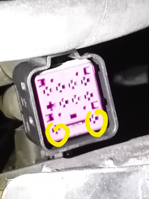

    A masz napięcie na pinie opisamym jako 30? Stały prąd do zasilania przekaźnika.
  • #4 21301649
    decybel91
    Pomiędzy zółtymi kółkami powinno być ~12V z akumulatora, bład sugeruje jego brak.
  • #5 21302221
    przemek102
    Sprawdziłem. Jest 12v. Tak jak pisałeś, oznaczony jako 30.
