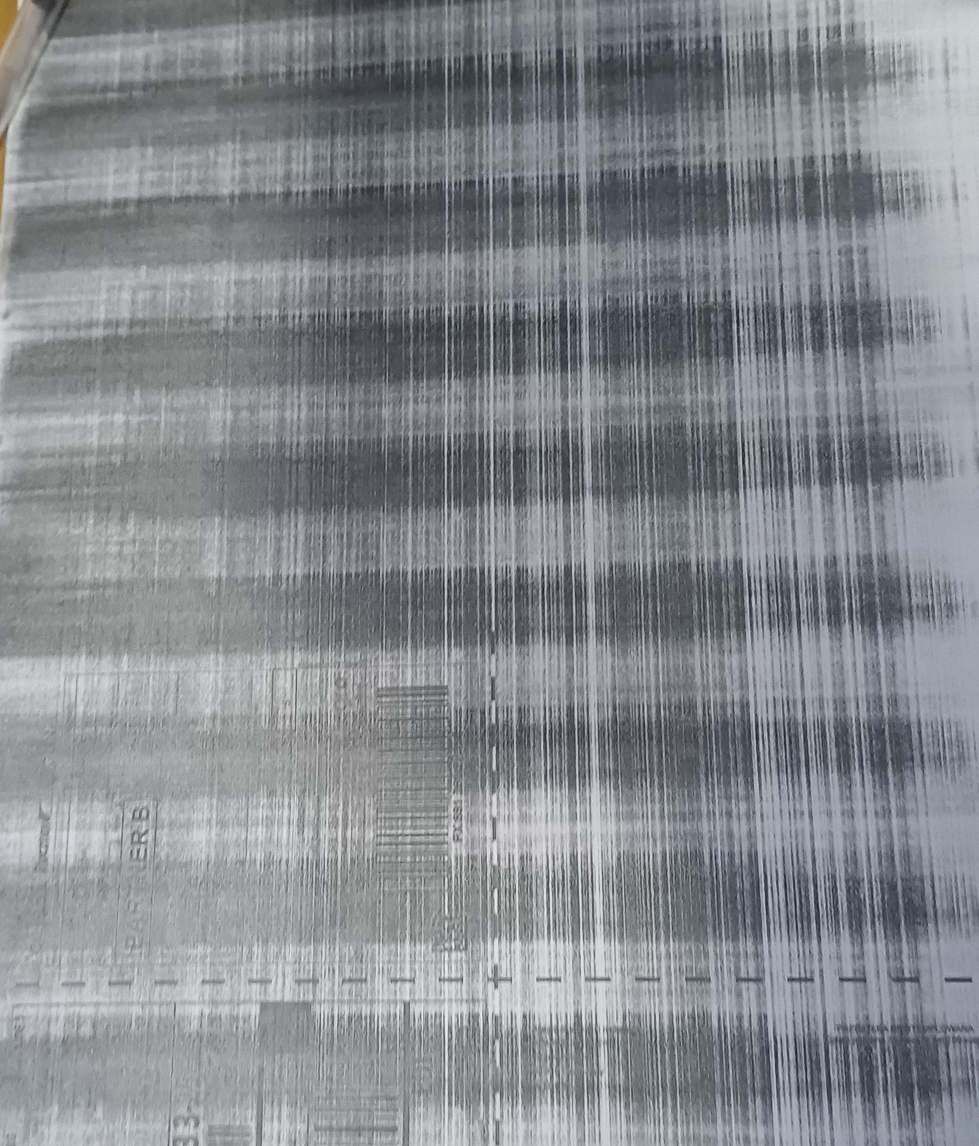

    Xerox Work Centre 3220 zaśmiecone strony . Pomaga wyłącz / włącz drukarkę ale na jeden wydruk , na następnym jest już gorzej a na trzecim i dalej wygląda to jakby "kładł asfalt" . Zmiana tonera nie pomaga a ten jest w miarę nowy. Po kilkuset stronach sytuacja się nie poprawiła . Sądziłęm że to zapełniony śmietnik w tonerze ale zmiana na inny nie pomaga.
    Drukarkę juz przedmuchałem sprężonym powietrzem ale bez rezultatu. Tak jakby coś nie zabierało niepotrzebnego toneru.
    Zaśmiecona wydrukowana strona z drukarki Xerox Work Centre 3220 z widocznymi ciemnymi pasami i smugami.

    Wygląda na problemy z tonerem. Czy na obu tonerach wydruk jest taki sam ? Z tego co pamiętam to ciężko o dobre zamienniki do tego sprzętu.

    Czwarty stary toner drukuje przyzwoicie, tylko jest problem, bo się kończy.... będziemy dosypywać. Na razie nie zamykam.
