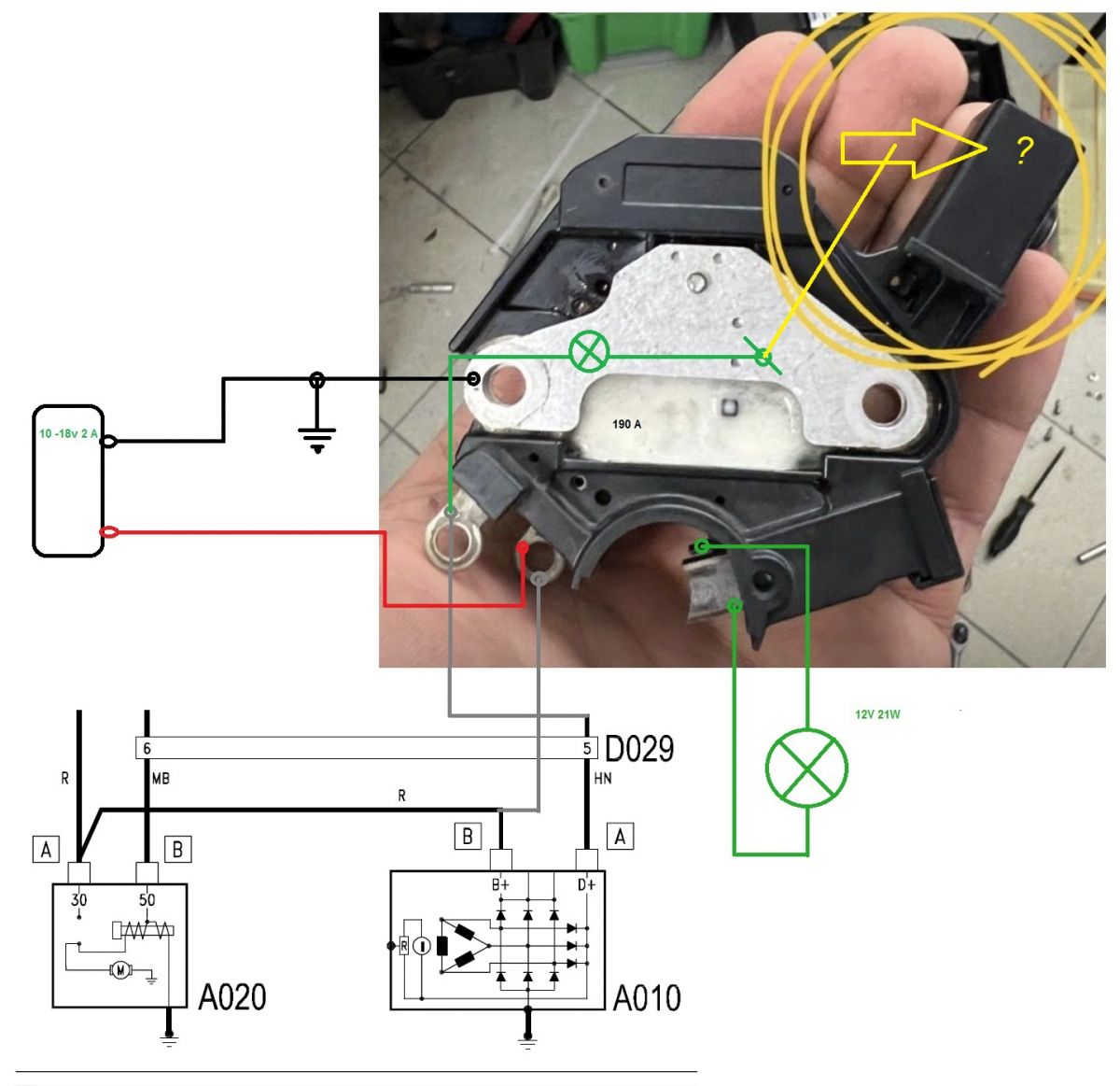

    Widok ręki trzymającej regulator napięcia alternatora z oznaczeniami modelu. Moduł regulatora napięcia do alternatora w ręce osoby, z zaznaczoną częścią żółtym kółkiem. Regulator napięcia na alternatorze z widocznym napisem Bosch. [img-0]

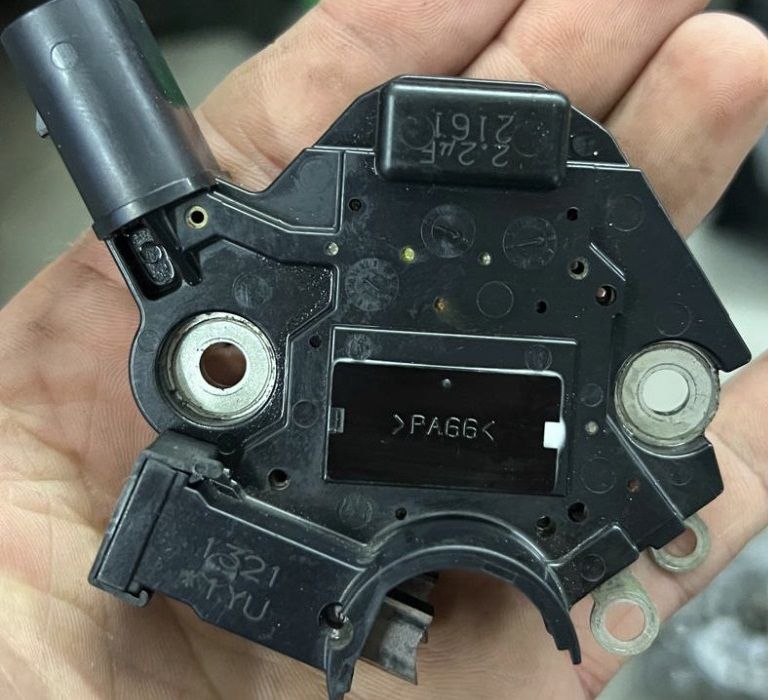

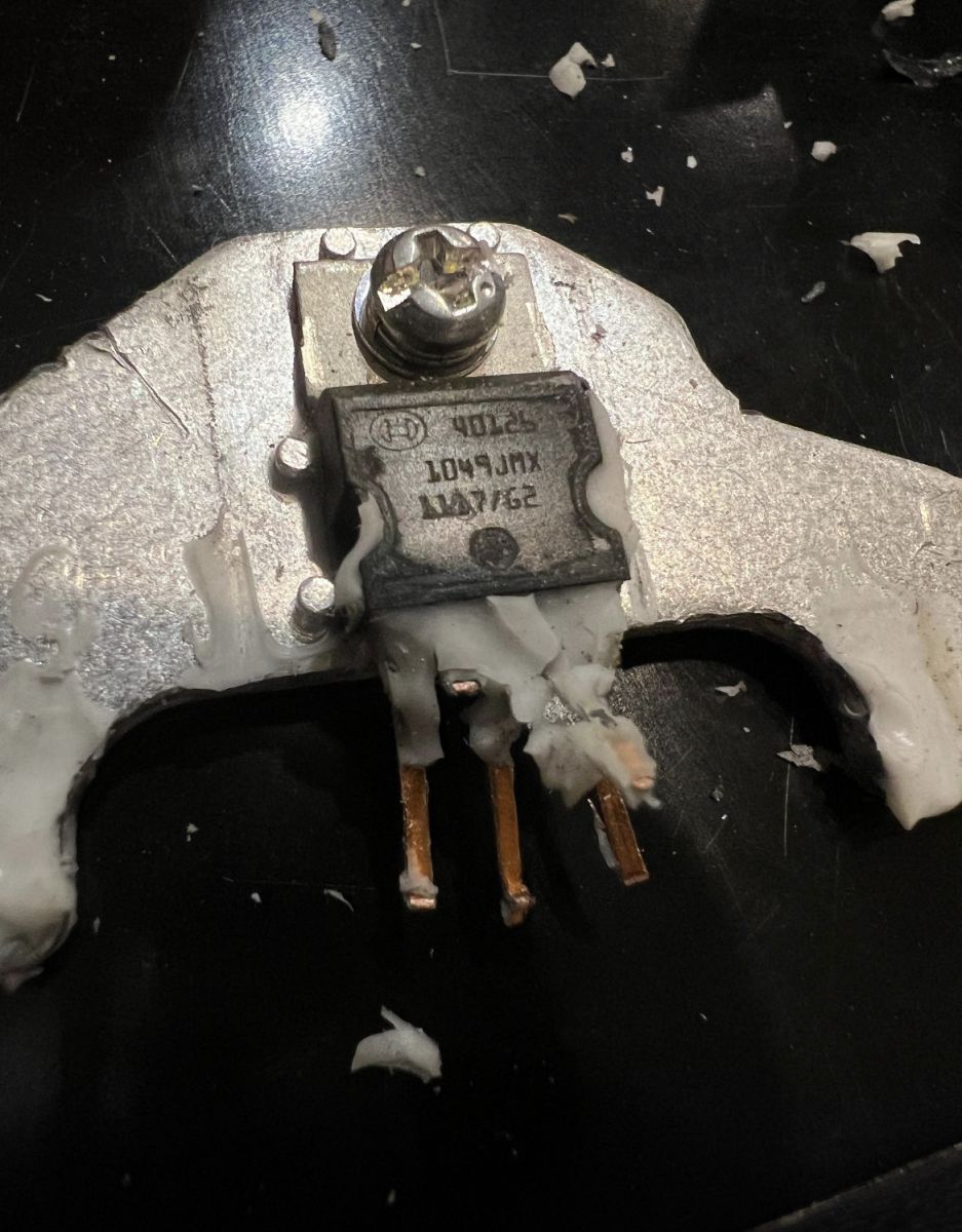

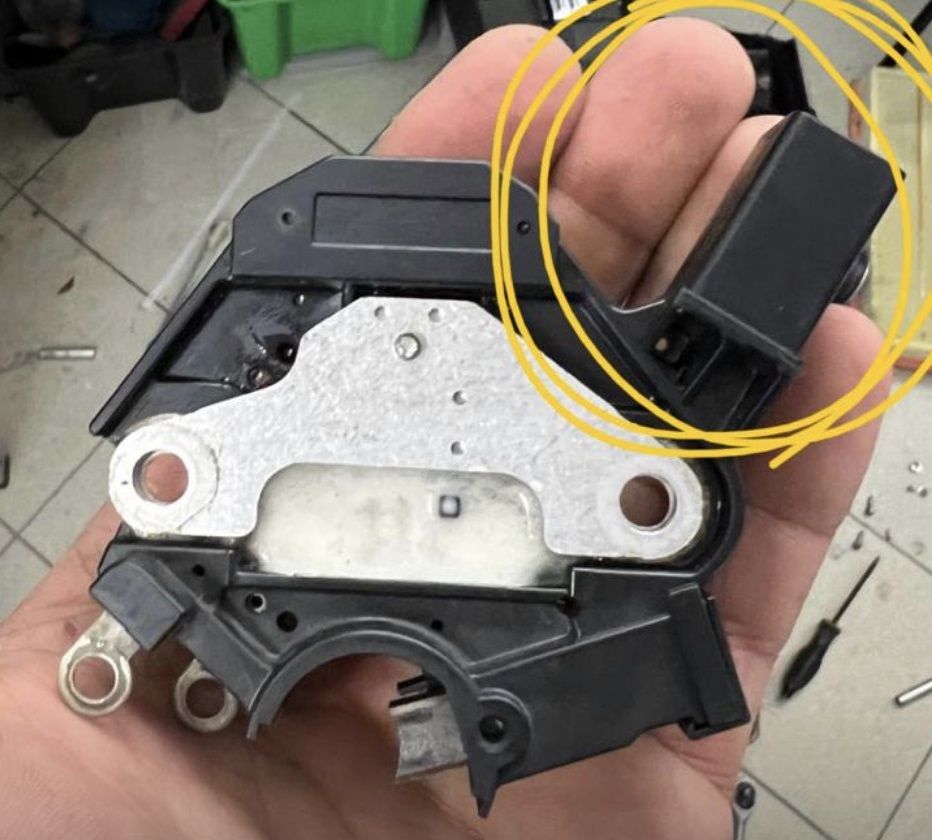

    Mam problem z zakupem regulatora napięcia do tego alternatora. Czy ktoś może zidentyfikował układ Bosch, do niego widoczny na dołączonych fotografiach?
