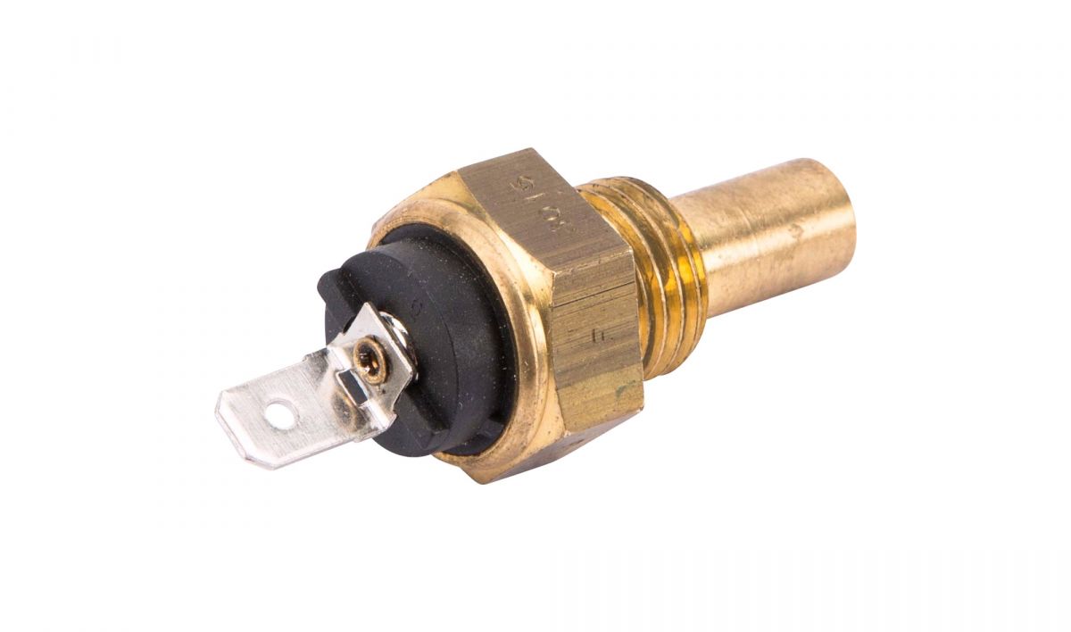

    Mam czujnik temperatury 1-pinowy, który mierzy temperaturę, a chciałbym, żeby włączał tylko alarm przy temperaturze 100 stopni. Tzn. żeby miał oporność 0 aż do osiągnięcia temperatury. Jest na to sposób?
    AI: Jaki jest model lub typ czujnika temperatury, którego używasz?
    Samochodowy do chłodnicy
    AI: Czy możesz opisać, jak obecnie masz podłączony czujnik i alarm?
    Nie mam

    Powiem szczerze, że widziałem w życiu wiele czujników temperatury ale nie widziałem jeszcze czujnika jednopinowego - może pokaż zdjęcie tego czujnika?
    Tutaj też kolo używa pojęcia czujnik jednopinowy, a czemu podłącza dwa przewody aby go sprawdzić:?
    https://www.youtube.com/watch?v=22F4Z15bQow
    Poczytaj o czujnikach NTC oraz PTC i napisz jaki rodzaj, typ, model masz czujnika?
    Zobacz też pierwszy lepszy taki link: Link
    I poczytaj o czujnikach NO (normal open) oraz NC (normal closed) w zależności od temperatury a temperaturę możesz sobie wybrać prawie jaką chcesz - może zastosowanie jednego z nich wraz z jakimś układem alarmowym (lub zwykłym brzęczykiem - buzzerem na 12V) zadziała i Ci wystarczy?

    Drugim ,,pinem" jest obudowa tego czujnika i stad ta nazwa. Nota bene użyta przez Wiejskiego Mechanika, więc trudno się dziwić. Ehhhh, to YouTube, skarbnica wiedzy technicznej.

    W każdym sklepie nazywa się to jednopinowy czujnik. Sklepy też wiejskie? Ile ma pinów?
    Nie szkoda ci czasu?
    Jednopinowy czujnik temperatury z metalowym złączem.
    Ma działać zerojedynkowo, temperatura do 100 stopni, nie przewodzi powyżej, przewodzi.

    Więc krótko: NO z linka mojego pierwszego postu KSD-01F H100C nadaje się! Mogą być i bimetaliczne:
    Dwa termostaty bimetaliczne NO i NC z cenami.
    Przyjaciele z AL czasem pakują odwrotnie, więc warto od razu zamówić NO jak i NC aby nie czekać dwa miesiące jak ja kiedyś czekałem na ten właściwy typ... No i zawsze teraz biorę pod uwagę bezwładność działania, co wychodzi w praktyce, więc zamawiam teraz o 5 stopni różniące się od zadanej temperatury, na przykład 95C...
    Posiadasz specyfikację techniczną do czujnika z Twojego zdjęcia? A jak działa Twój, badałeś jaką oporność ma przy 100C? Może zagotuj go jak kolo z filmu i zmierz oporność jaką posiada w czasie gotowania? Może wystarczy mu dorobić odpowiedni układ alarmu działający na tę oporność jaką ma przy 100C lub na jakąś wypadkową z bocznikiem czy też szeregowo połączonym opornikiem? Bo jakaś wewnętrzna modyfikacja takiego czujnika to wydaje mi się, że odpada?

    W starych fiatach cinquecento był czujnik temperatury, a właściwie wyłącznik bimetaliczny, który zapalał kontrolkę przegrzania silnika, zwierał do masy >100°C
    Jak masz czujnik NTC to można zastosować komparator napięcia np. LM 311 i skonfigurować tak jego aplikację aby włączał "coś" powyżej 100°C

    To jest kombinowany silnik z łódki i pasuje tam tylko taki czujnik.
    Wiem że powinien być tam termostat/ włącznik ale gwint jest taki że tylko ten czujnik pasuje.
    W czujniku przy nagrzaniu oporność spada z 300 do 50 ohm przy temperatuże 100 stopni
    Buzer mam który działa przy jakiejkolwiek oporności,
    Ja potrzebuje żeby włączał się tylko przy oporności poniżej 50ohm.

    Zapytałem Chatgpt i odpowiedział, narysował schemat i nie nazwał mnie wieśniakiem:). Wszystko działa. Naprawdę pozdrawiam i dziekuję za dobre rady.
