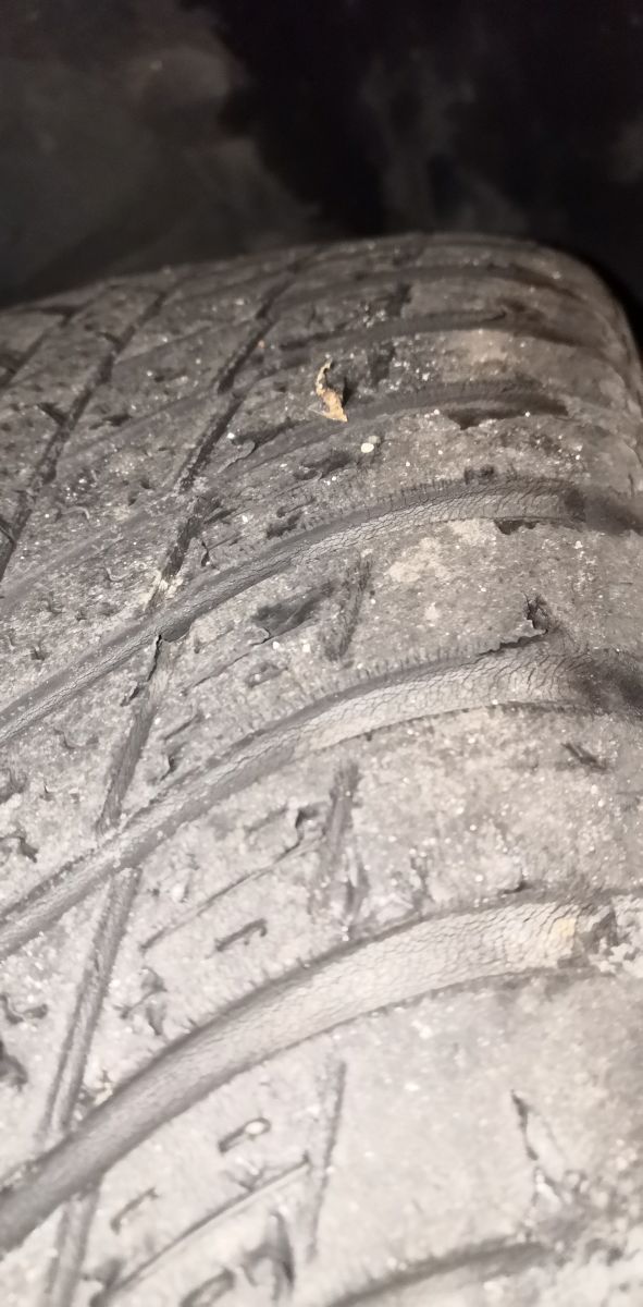

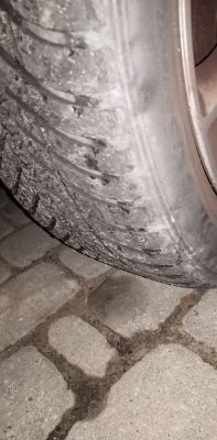

    Dzień dobry Wszystkim.
    Czy tak wyglądające opony, to efekt złej geometrii kół?
    Auto Dacia Sandero, zdjęcia dwóch opon z przodu.
    To poszarpane występuje na zewnętrznej części opony.
    Z góry dziękuję za wskazówki.
    Zdjęcie opony samochodowej z poszarpanym bieżnikiem na zewnętrznej części. Zbliżenie na poszarpany bieżnik opony samochodowej.

    rnb_bolii
    Witam. Strzelam, może nie celnie ale... Czy nie czasem kąt pochylenia ...

    Krzysztof Kamienski
    Chyba tak, bo w zawieszeniu typu Mc Pherson kąt pochylenia jest nieustawialny. Wygląda to na kiepskiej jakości opony i zbyt mała zbieżność.

    user64
    Poziom 33  
    Ja bym obstawił wszystko po trochu, takie uszkodzenia występują też przy zbyt niskim ciśnieniu. Zamiast 2,5 bara 2 bary, plus lekko rozjechana zbieżność i jest taki efekt

    waltersalata
    A ile lat maja te opony?

    waltersalata
    staś pytalski napisał:
    Już niemłode 2018r.
    Miałem taki sam efekt w oponach z 2016 roku (Goodyear vector 4 season), auto lekkie (auris) napęd z przodu jeżdźone po mieście, przebieg ok. 35 tys. km. Opony łuszczyły się na krawędziach po zewnętrznej stronie. Myślę ze trefna partia.

    user64
    Poziom 33  
    6 lat dla opon to dużo, dla współczesnych opon. W zasadzie po tym czasie to już tak średnio bym je stosował. Ale ja takiego problemu nie mam, bo u mnie opony wytrzymują 3 lata. Przebiegi swoje zrobią w tym czasie. Zależnie od opon od 60k do 100k. 100k km na oponach udało mi się tylko raz.

    rnb_bolii
    Auto śmiga po mieście głównie, niecałe 10k km rocznie.
    Ok, fakt już wiek swoje zrobił, więc trzeba poszukać czegoś.
    Hmmm, czyli ronda, może ich wiele ...😜
    Ps. Jedź na komputerowe badanie. Nie wiem czy woza masz od nowości i pewnego źródła. Może zawieszenie kiedyś oberwało przy jakieś kolizji.
