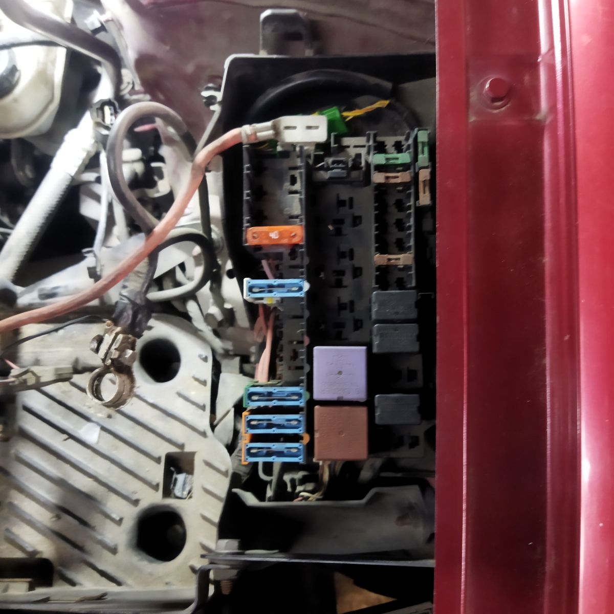

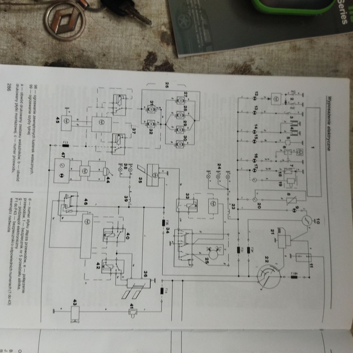

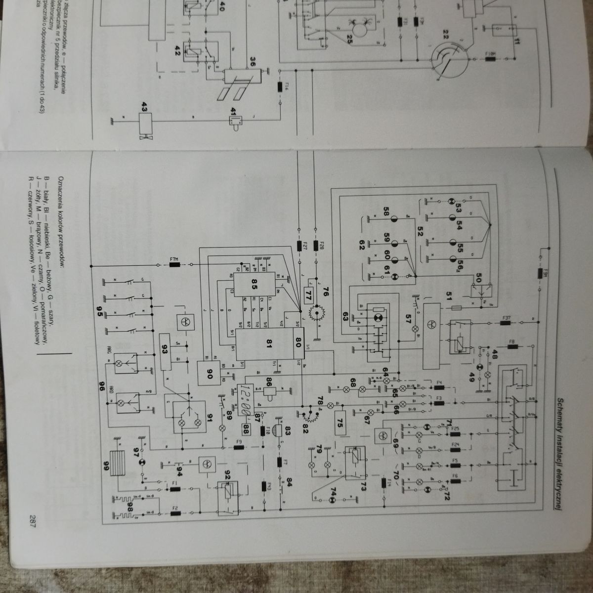

    Witam, pacjent Renault Megan 1. Nie pracuje pompa paliwa. Sprawdzone bezpieczniki, wyłącznik uderzeniowy. Jest nowy akumulator. Mam schemat z książki, ale nie ma tam pompy, jest tylko pływak i 3 przewody na schemacie. Fizycznie są 4, zakładam że masa. Na złomie znalazłem 3 różne wersje bezpieczników (skrzynka pod maską). Dodatkowo 2 ustawienia akumulatora, więc wiązki pewnie też inne. W aucie jest LPG, nie świeci przełącznik do gazu.
    LPG jest do wymiany, ale musi odpalić, by dojechać do warsztatu. Obstawiam, że coś przy stacyjce. Zaczynam rozbierać prawą stronę, by sprawdzić kable, zaczynając od pompy paliwa. Proszę o sugestie, jak zrobić to poprawnie.
    Strona książki z instrukcją naprawy Renault Megane, pokazująca schematy instalacji elektrycznej. Schemat elektryczny samochodu na otwartej książce serwisowej. Schemat elektryczny samochodu w książce naprawczej Widok na skrzynkę bezpieczników w samochodzie Renault Megan 1.
    Bezpieczniki sprawdzone żarówką
  • #2 21304171
    bamsss
    dokladnie sprawdz bezpieczniki kolo aku, nie tyle co sa dobre a czy nie zgnite te duze

  • #4 21304263
    bamsss
    a od dolu na kablu jest plus? mialem dokladnie tak jak mowisz i bezpiecznik mial plusa a kabel od dolu byl zgnity, jak to bedziesz mial dobre to bierz sie za sprawdzenie zasilan i mas do ecu
    podaj jaki masz dokladnie silnik, schemat masz zly skoro nie masz pompy paliwa, sprawdz jaki masz sterwonik silnika zeby dobrac schemat

  • #6 21304391
    balonika3
    Pompę załącza przekaźnik (nie pamiętam który). Posprawdzaj wszystkie, szczególnie styki robocze (żarówką).

  • #11 21305358
    djronisg
    Witam wyłącznik uderzeniowy zdemontowałem sprawdzałem miernikiem górę jest przejście zamontowany na miejsce . Sprawdzałem przekaźniki . Jeden spalony ale po zdjęciu plastiku i mechanicznym wymuszeniu działania zaczyna działać wentylator chłodnicy . Do wtyczki pompy paliwa podłączyłem żarówkę 21W pompa się nie odzywa . Mam identyczną z innego auta też nie działa . Sprawny przekaźnik będzie w poniedziałek zamówiony w sklepie . Ps: sprawdzałem miernikiem przejście z wyłącznika uderzeniowego na + aku było mimo odłączonej góry na 2 kablach co mnie zdziwiło (chyba , mogę sprawdzić jeszcze raz ) mogę zrobić zwarcie tych przewodów ale że górna część ma przejście jestem pewien . Dalej nurtuje mnie kostka stacyjki , pytanie czy słusznie . Biały kabel wychodzi pod sprawnym przekaźnikiem . Pozdrawiam miłego dnia , połączę te białe dla próby .

  • #14 21305585
    milejow
    Uderzeniówka ma 2 kable, jeden leci z przekaźnika pompy, drugi do pompy. Przekaźnik pompy paliwa to ten mały na samej górze rzędu małych przekaźników.Zraz pod nim jest przekaźnik zasilający sterownik silnika-oba mają podać zasilanie w momencie włączenia zapłonu i kręcenia tozrusznikiem
