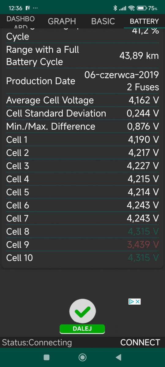

    Dostałem hulajnogę M365 która długo leżała nieużywana i oczywiście nie dała się uruchomić ani naładować.
    Przeglądając kilka podpowiedzi na forum udało mi się podnieść napięcie akumulatora ładując na krótko.
    Niestety ładowarka dalej świeci na zielono i nieładuje.
    Do tego dzioda BMS świeci się ciągle na niebiesko zamiast mrugać a jak podłaczam na krótko ładowanie to mruga na czerwono.
    Reset BMS nie pomaga
    Po naładowaniu na krótko hulajnoga uruchamia sie i jeździ
    Proszę o pomoc
    Napięcia na ogniwach dołączam poniżej
    Zrzut ekranu z aplikacji do zarządzania baterią, pokazujący napięcia poszczególnych ogniw.

    Tak widzę, ale dla mnie to całkowicie nowy temat i bardziej potrzebuję podpowiedzi, co dalej mam zrobić. Czy da się tę celę jakoś odratować? Jeżeli tak, to w jaki sposób?

    akumulatory litowo jonowe mają maksymalne napięcie 4,2 V. Jak widać na załączonym obrazku jeden z nich ma 3,5 V gdy pozostałe są już w pełni naładowane. Dlatego układ zabezpieczający nie pozwala ładować akumulatorów - bo by się przeładowały i zepsuły.
    Rozwiązania:
    1. jeśli jest tam układ balansujący napięcie akumulatorów, to poczekaj aż ono się wyrówna. Będzie to trwało długo.
    2. Po otwarciu obudowy baterii można naładować dziewiąte ogniwo do 4,2 V. Może to być ładowarka z układem TP4056 podłączona do zasilacza 5 V kablem micro USB (potoczna nazwa zasilacza to ładowarka do telefonu). Ładowarka naładuje akumulator czy tam dwa akumulatory (bateria akumulatorów 2 P) do napięcia 4,2 V i będzie można całą baterię rozładować (użyć w hulajnodze). Pewnie 9 ogniwo szybko się rozładuje, układ zabezpieczający odetnie baterię i trzeba będzie hulajnogę pchać do domu. Dlatego może warto pokombinować i wymienić akumulator/y nr 9?
    Upewnij się że akumulator nr 9 ma faktycznie 3,5 V.

    Niestety, ale ogniwo nr 9 daje się naładować tylko do 3,8 V, więc chyba jednak trzeba je wymienić.
    Poczekam jeszcze, może napięcie się samo zbalansuje.
    Może ktoś podpowie, gdzie mogę dokupić dobrej jakości pojedyncze ogniwa na wymianę.

    Już się nie zbalansuje jeśli pod dodatkową ładowarką nie osiąga wyższego napięcia. Szukaj akumulatorów o takich oznaczeniach jak te, które już masz w baterii.
