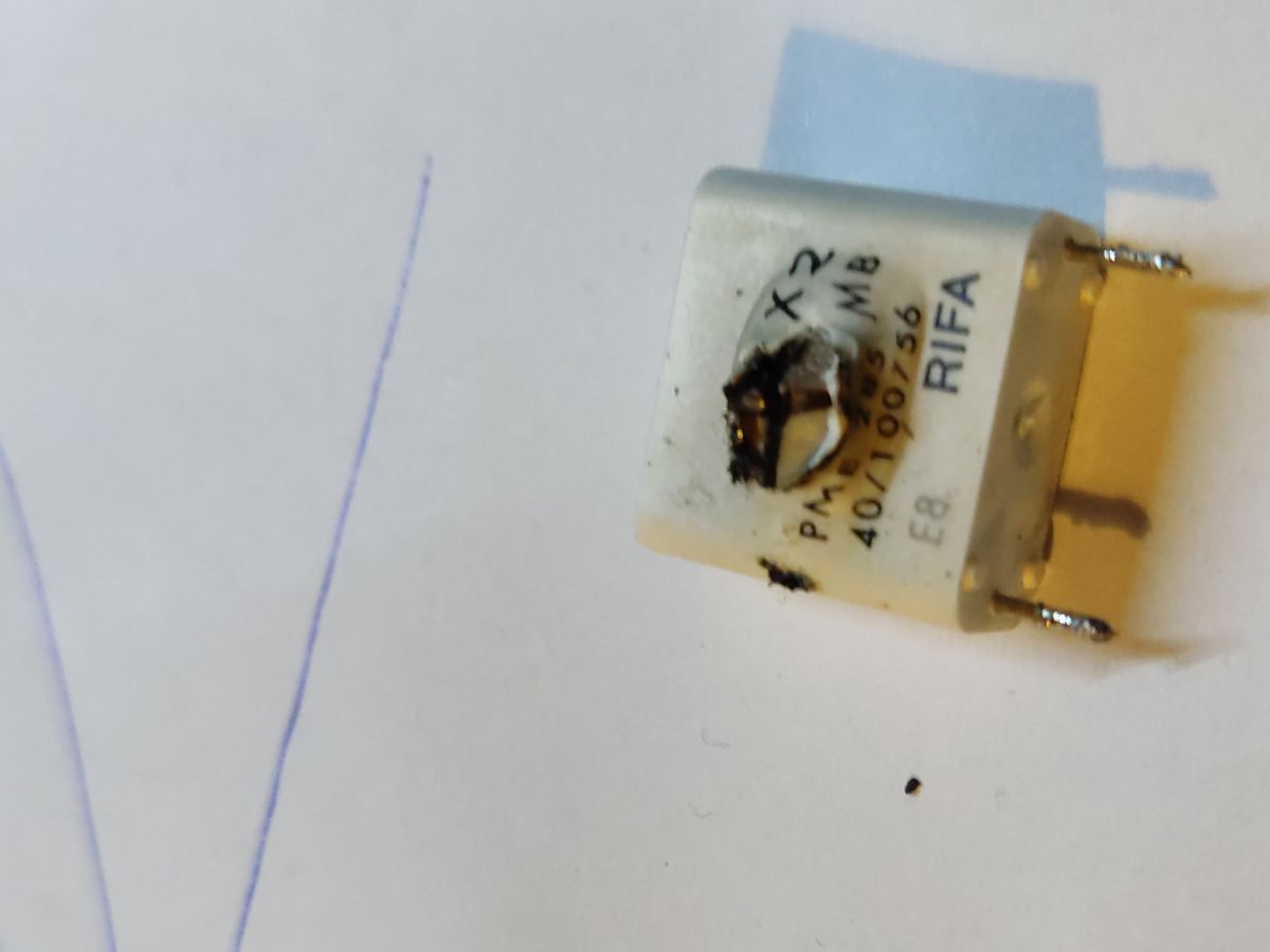

    Potrzebny mi taki kondensator.
    Gdzie mogę taki znaleźć?
    Dzięki.
    Uszkodzony kondensator RIFA leżący na białej kartce papieru.
  • #2 21304655
    beatom
    Poziom 37  
    Jego parametry nie wynikaja ze zdjecia. napisy sa zniszczone.
    Gdzie to pracowalo? Ewentualne zdjacia sa dostepne?

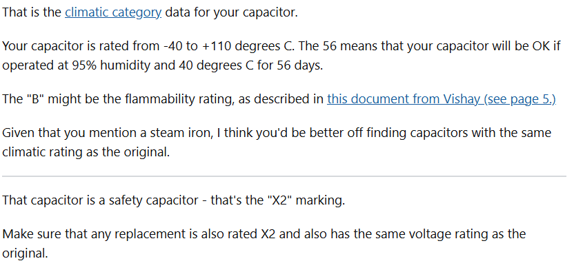

    Znalazłem taką notkę:
    Zrzut ekranu z tekstem dotyczącym specyfikacji kondensatora.

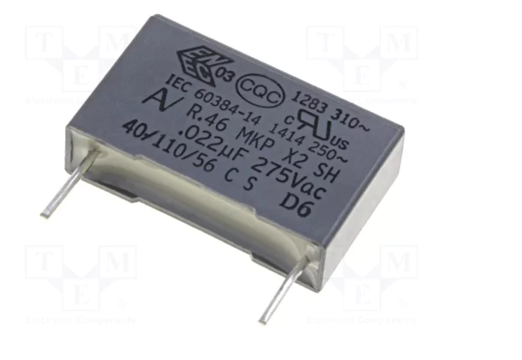

    Znajdziesz takie kondensatory w TME. Ale musisz znać jego wartość i napięcie pracy.
    W Twoim przypadku temperatura pracy to -40/+100 stopni Celsjusza.
    Kondensator bezpieczeństwa MKP X2 o pojemności 0.022 µF, z nadrukowanymi certyfikacjami i danymi technicznymi.

  • #4 21304743
    robixon83
    >>21304655
    Element pochodzi z zasilacza magnetowidu marki Telefunken.

  • #6 21306097
    robixon83
    Dzięki bardzo. Kondensator znalazłem w innym zasilaczu, a dzięki waszej pomocy udało mi się dobrać właściwy.
