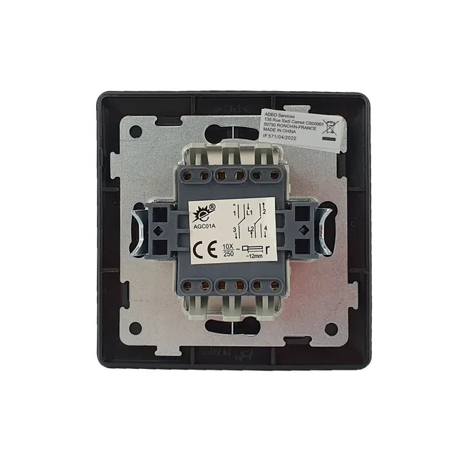

    Jak podłączyć włącznik podwójny do dwóch oddzielnych świateł w łazience?
    Panowie proszę o wytłumaczenie,chcę podłączyć taki włącznik podwójny mam dwa światła odzielne w łazience i trzy przewody czarny(z prądem)brązowy i niebieski,proszę o szczegółowe wyjaśnienie jak podłączyć aby z jednego włącznika działało jedno źródło światła a z drugiego włącznika drugie źródło światła.

    L1 i L2 wyłącznika zmostkować i dołączyć zasilanie, Zaciski 1, 3 oraz 2, 4 to odejścia na lampy. Wybrać odpowiednie według położenia klawiszy.

    Ogarnę taki przewód i będę jutro działał,dzięki.
    Działa jak trzeba,jeszcze raz dzięki.
