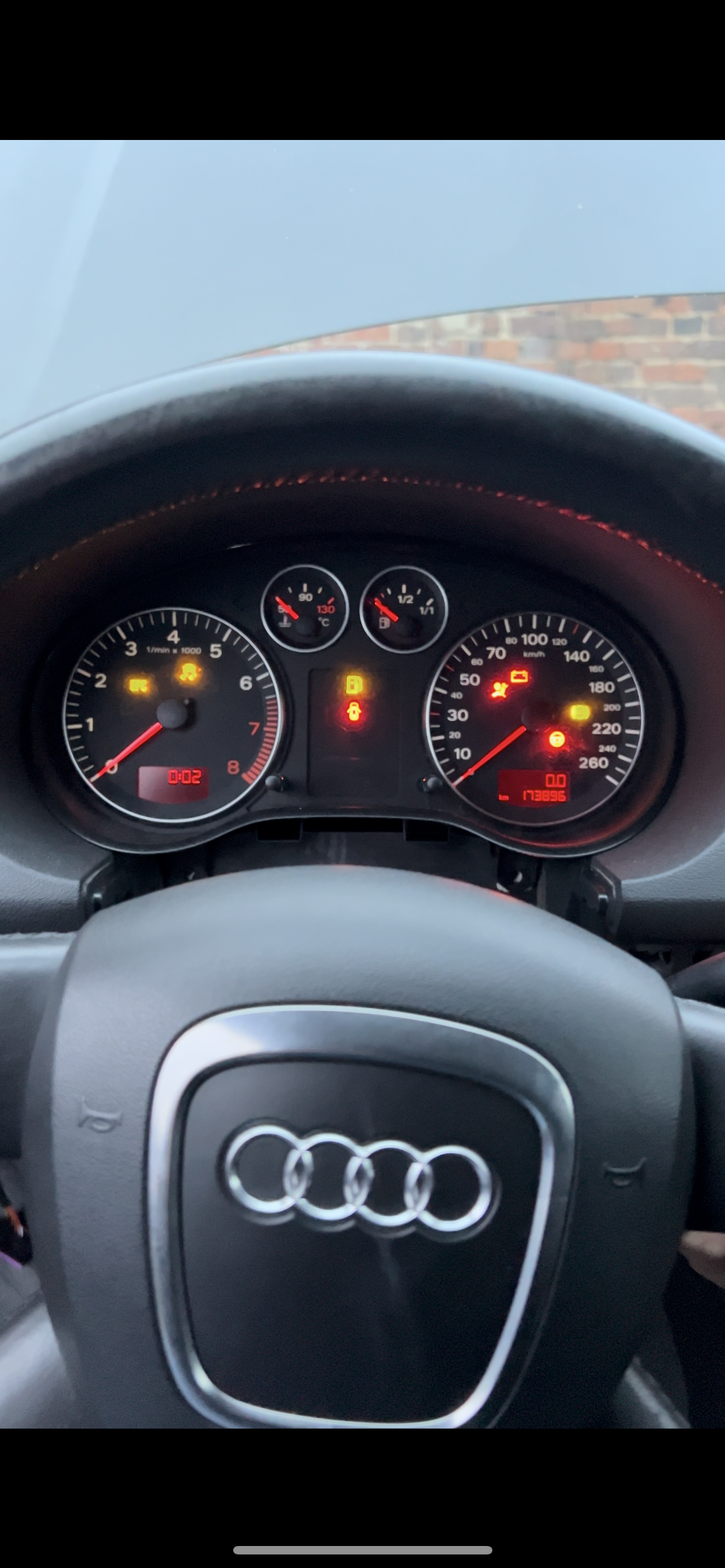

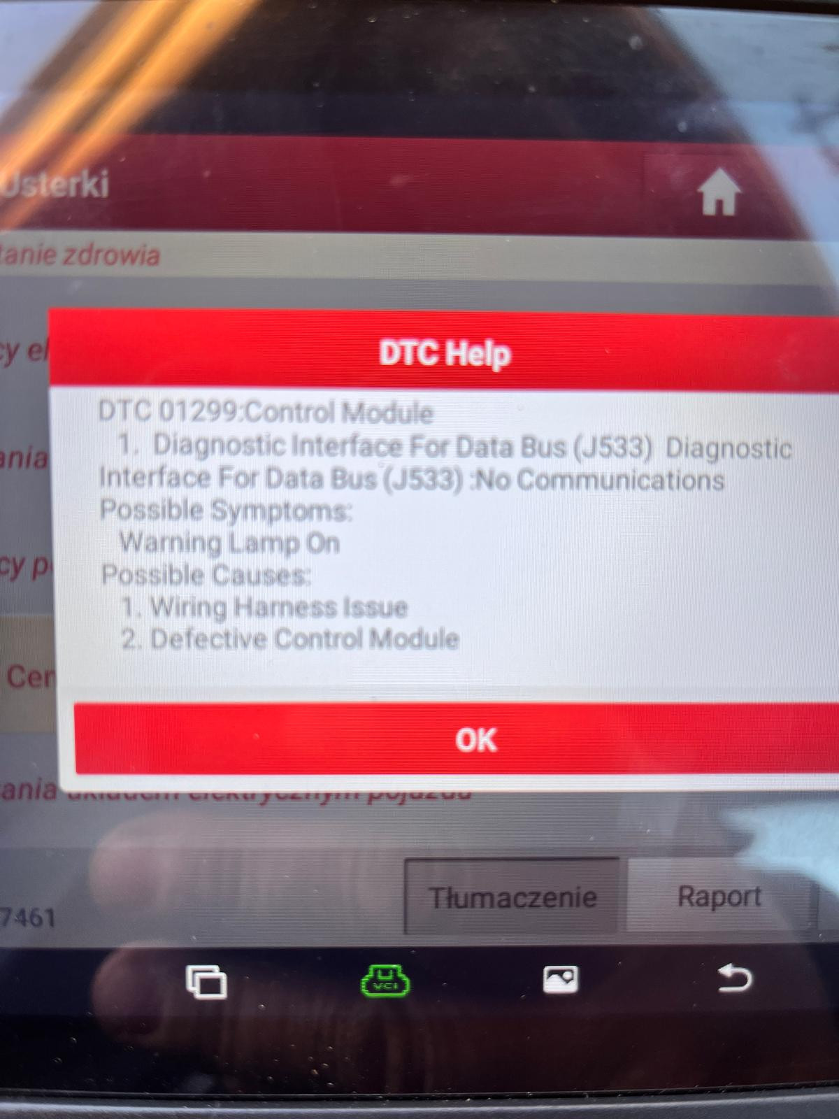

    Proszę o jakieś porady bo już rozkładam ręce. Audi A3 8P 2007r silnik 1.8 TFSI BZB. Samochód nie reaguje na odpalanie. Po zapłonie zapalają się kontrolki i zaczyna pikać sygnał dźwiękowy. Jest błąd DTC 01299 Brak komunikacji ze sterownikiem, podejrzewałem uszkodzony sterownik silnika ale został wysłany do naprawy i okazuje sie ze jest dobry, na stole sie łączy. Wiązka przeglądnięta, wygląda jakby sterownik nie puszczał zasilania na skrzynkę bezpieczników, ale dalej nic nie moge ustalić. Dodam jeszcze tylko, że również nie ma światła stop oraz nie pokazuje stanu paliwa. Dodaje zdjęcie błędu oraz filmik.

    Sprawdź bezpieczniki w skrzynce pod maską. Sprawdź, czy na bezpieczniku nr 8 (o ile dobrze pamiętam) jest napięcie. Obejrzyj wiązkę przewodów, która przebiega od skrzynki z bezpiecznikami do kabiny i omija klatkę akumulatora. Po prawej stronie akumulatora, patrząc od przodu pojazdu. Tam jest trudny dostęp, raczej trzeba wyjąć aku i zdemontować półkę. Wiązka ociera o klatkę akumulatora i potrafią się tam uszkodzić przewody. Jeden z nich to zasilanie bramy. Pewnie na bramie nie masz zasilania. Dlatego auto trup. Jeśli nie chcesz tego rozkładać to wewnątrz można sprawdzić czy napięcie dochodzi na moduł bramy.

    Sprawdziłem co poradziłeś i wszystko ok. Pin nr 87 nie ma napięcia po stacyjce. Na krótko jak dam mu plusa wszystko się budzi. A on idzie do przekaźnika, sprawdzę jeszcze jak dam mu bez pośrednio plus na ten pin czy uda się połączyć z kompem i czy coś pokaże. Wygląda to tak że stacyjka go nie puszcza, przekaźnik podmieniony też na inny ale dalej nic.

    To może kostka stacyjki lub łącznik w stacyjce.
