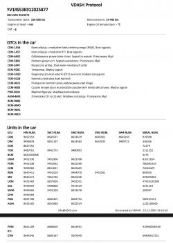

    Witam, Potrzebuje pomocy z moim Volvo S60 2.3t t5 2001r / Skrzynia Automatyczna AW55-50.
    Auto ma dziwny symptom zapalania kontrolki kontroli trakcji (DSTC). Sa przypadki gdzie odpalam auto i kontrolka juz jest a na wyswietlaczu komunikat „DSTC Wymagany Serwis”, ale zdaza sie rowniez tak, ze odpalam i jej nie ma - niekiedy pojawi sie podczas podróży a niekiedy przejade całą bez kontrolki.
    Sprawdziłem auto w Vdashu sypneło takimi błędami jak w załączonym zdjęciu. Drugi screen to błędy po usunięciu ich w programie.
    •fotel elektryczny działa
    •rti zostalo wypięte razem ze zmieniarka plyt
    •element grzejny rzeczywiscie nie dziala
    •tempomat dziala
    •tcm prawdopodobnie od oleju w skrzyni (auto kupilem niedawno jeszcze nie wymienialem oleju)
    Na stronie dtcdecode nie ma takich błedów jak te z BCM:
    BCM-00B2
    BCM-00A0
    BCM-00A1
    BCM-00C0
    Gdzies na forum widziałem osobe z podobnym błędem, okazało się że były uszkodzone przekaźniki w CEM-ie.
    Ktoś ma jakiś pomysł? Oddawać moduł BCM do regenracji?
    Pozdrawiam i Dziekuje za odpowiedzi!
    Zdjęcie przedstawia protokół Vdash z diagnostyką błędów Volvo S60 z 2001 roku. Zrzut ekranu z protokołu VDASH pokazujący kody błędów i informacje o jednostkach w samochodzie.

    Musisz zdiagnozować czyms innym, iteresuje ciebie głównie TCM (skrzynia biegów) i ECM (sterownik silnika) to one powodują zapalenie kontrolki. Błąd z tempomatem i "kontrola neutralna" sugeruje problem z czujnikiem stop lub wybierakiem biegów.
    Ale najważniejsza jest ta diagnostyka - resztę olej.

    Zapalenie kontrolki - brak mocy silnika też ją zapali.
