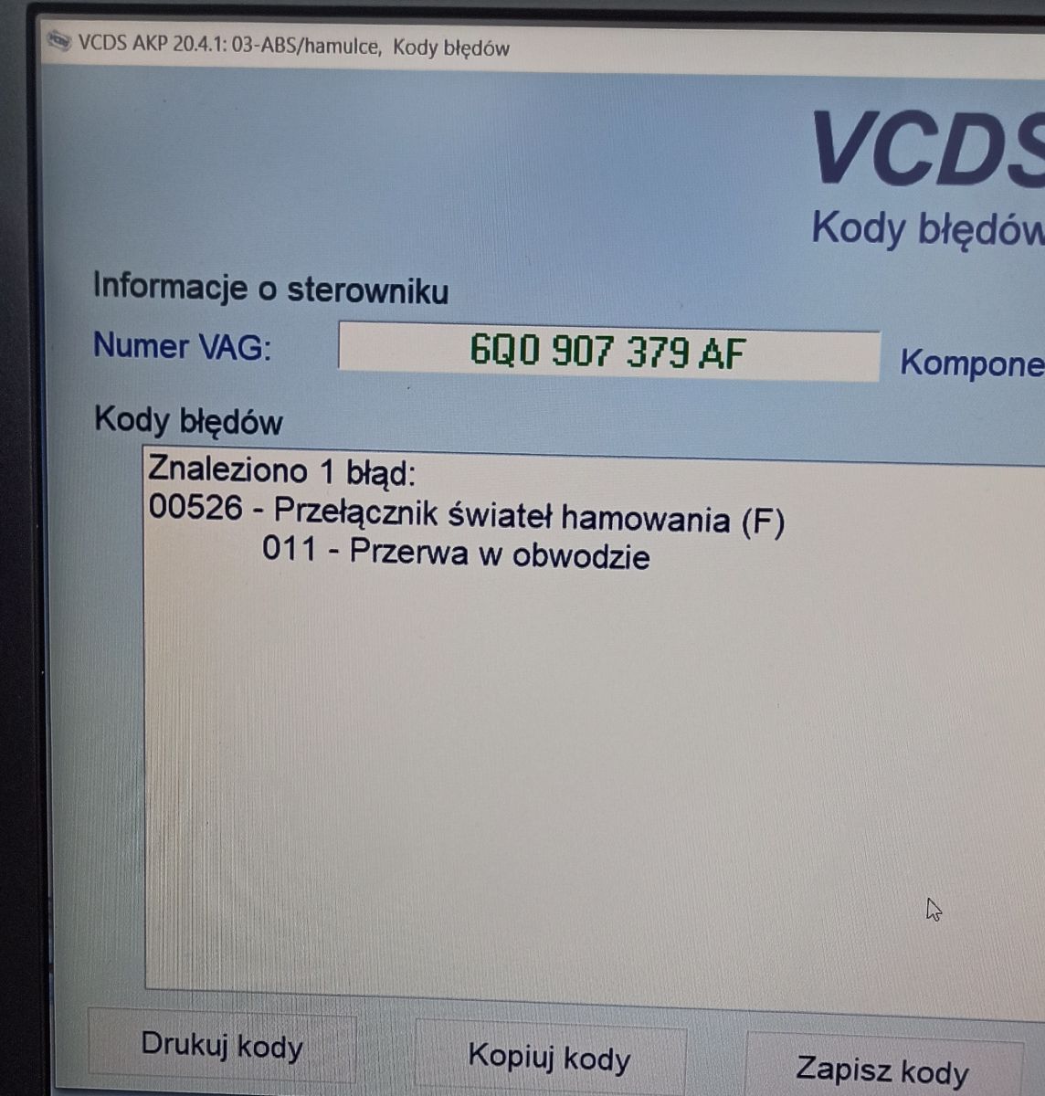

    Alha
    Problem z
    Seat Cordoba 6l2 2007 - Przełącznik świateł hamowania - przerwa w obwodzie
    Kod 00526
    Ekran diagnostyczny VCDS z kodem błędu dla Seat Cordoba 2007.
    Usterka pojawiła się w trakcie jazdy
    Wymieniłem czujnik stopu,lecz bez zmian
    Sprawdzone bezpieczniki i żarówki z tyłu
    Po wciśnięciu pedału hamulca środkowe światło stop działa ,lecz boczne już nie
    Błąd jest w sterowniku ABS i ECU
    Czy to wina instalacji?
    Ma ktoś może schemat?
    Czujnik jest 4 pionowy i mam zamiar sprawdzić jego wiązkę lecz nie wiem do jakich modułów to idzie i na jakie piny
    Będę wdzięczny za wskazówki

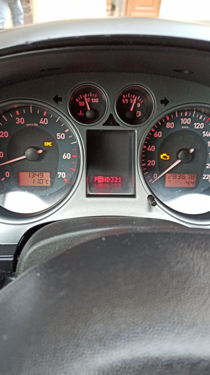

  • #3 21310114
    Alha
    W pierwszej kolejności sprawdziłem bezpieczniki
    Tak wyglądała deska rozdzielcza Deska rozdzielcza samochodu z wyświetlonymi kontrolkami EPC i check engine oraz informacją o stanie licznika.
  • #4 21310118
    Alha
    A przyczyną nie był wadliwy czujnik stop lecz SPALONE ŻARÓWKI STOP P21/5W
