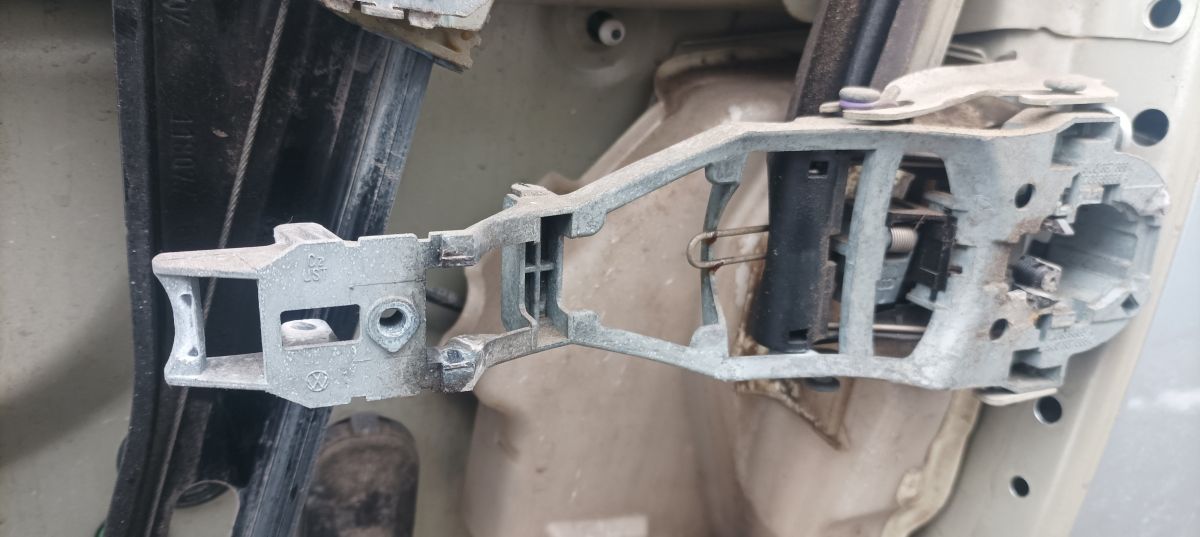

    Tam jest trochę zabawy z demontażem klamki, gdyby nie to to wrzucam blachę na kilku śrubkach i mogę jeździć do czasu ustalenia przyczyny, gdyby się okazało, że nie linka.

    Facet na tym podlinkowanym wyżej filmiku akcentuje odkręcanie tej śrubki nad klamką do pojawienia się oporu, potem wychodzi, że nie ma takiej potrzeby itd.

    Tak jak jest na filmie. Śrubka odkręcasz do końca, czasem jest opór czasem sie kręci luźno, Pamiętaj o odciąganiu klamki jak wykręcasz śrubę. Jak wykręcisz śrubkę to klamka się nie będzie chować do końca i będzie można wyciągnąć wkładkę a potem klamkę.

    Nie odkręcaj tej śrubki na T20 do końca bo mechaniz może się rozlecieć (łatwy do złożenia, ale po co składać).
    Ja robię tak :
    -odpinasz klemę
    -kluczem T20 odkręcasz śrubkę
    -jednocześnie wkładasz kluczyk do wkładki, przekręcasz delikatnie w lewo lub w prawo i delikatnie ciągniesz do siebie. Gdy śrubka zwolni zapadkę to wkładka wyjdzie. Dalej nie odkręcaj.

    Odkręcić i wyjąć klamkę to jeszcze łatwo. Gorzej z prawidłowym założeniem klamki.
    Ja robię tak: biorę cienki sznurek (cienka nić ale w miarę mocna) i zakłądam na to wahadełko co jest wewnątrz drzwi. Tym sznurkiem przyciągam wahadełko do siebie i montuję klamkę.
    Na końcu montujesz ten "warkoczyk" do klamki. Musi być zamontowany z pewnym luzem, gdy go zbytnio napniesz to drzwi nie będą się zamykały.
    Jeszcze gorszy od golfika 5 jest seat, tam dopiero jest jazda, połowa mechanizmu na blasze a druga połowa na tapicerce i trzeba to zgrać, a miejsca mało.
    #17 21310545

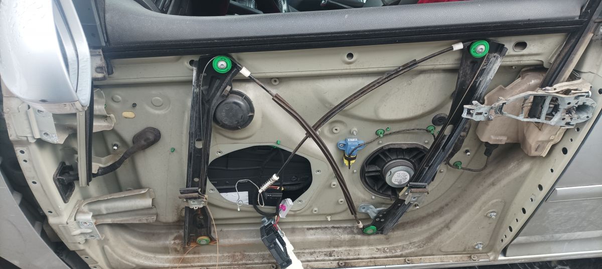

    Późno zacząłem i złapały mnie ciemności egipskie ;) ale faktycznie strzeliła linka, założyłem nowy podnośnik ale podkusiło mnie i jak już mam ten płat zewnętrzny to zabawiłem się w lakiernika ( dwa dolne rogi, lekko podniosło lakier ). Jak skończę wrzucę parę fotek. Sam demontaż pikuś, popisałem wszystkie śrubki ( różne długości ), Wasza pomoc i parę filmików YT i mogę otwierać interes linkowo/podnośnikowy, oczywiście na czarno, hehehe.
