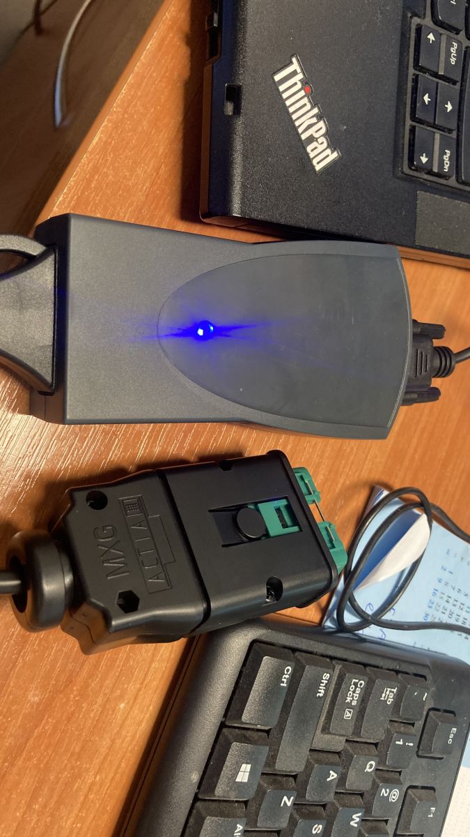

    3 czy kabel miga podczas prawidłowego połączenia, bo u mnie cały czas miga
    W załączniku przesyłam zdjęcia obrazujące problem

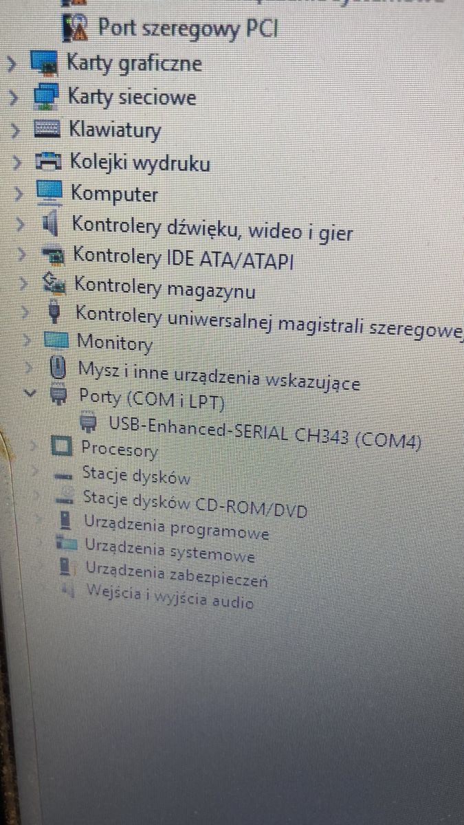

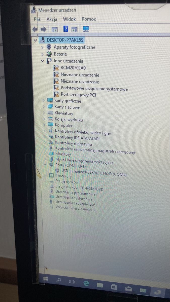

    Daj pełen zrzut ekranu z menadżera urządzeń

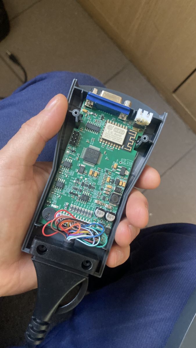

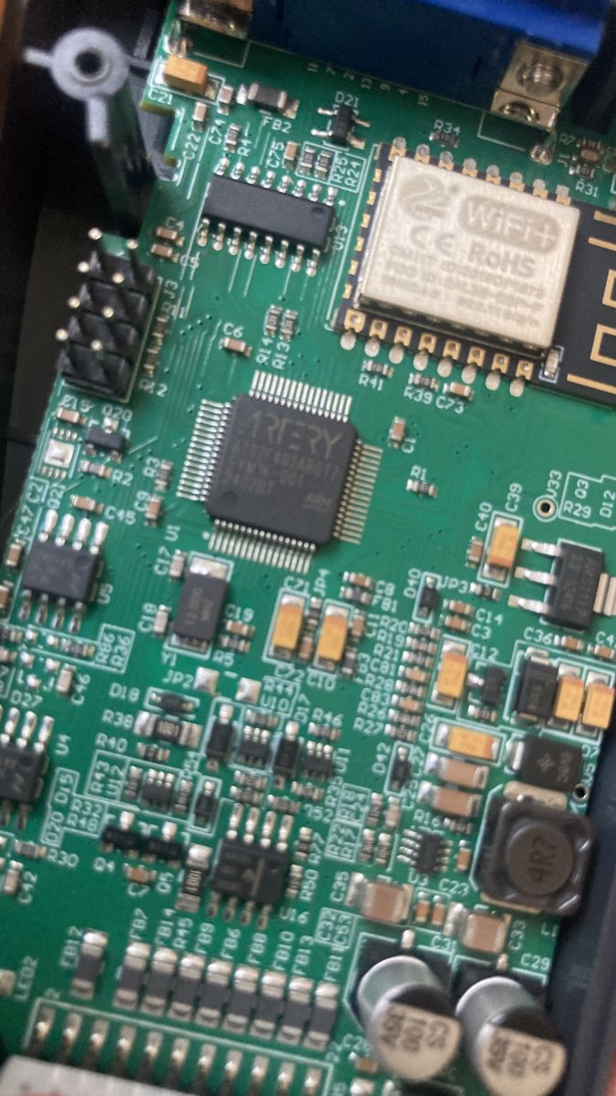

    CH343 to nie actia evolution tylko podrobka jakiegos J2534 i to nie bedzie dzialac , oddaj do sprzedawcy na refund i kup drozsza wersje full chipa nie te tanie badziewie

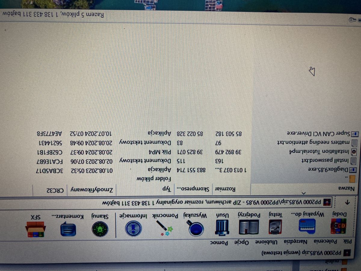

    Skąd ściągnąłeś program diagbox9.85, wrzuć go na serwer i zobaczco est na płycie
    Zobaczę, co jest na płycie CD i co trzeba zainstalować kabel i program
    buncol251 napisał:
    Program diagbox był na płycie w zestawie.

    Spokojnie akurat kupiłeś nowszą wersję BT także będzie działała lepiej niż te archaiczne full chip.
    Wieczorem wrzucę Ci linka do wersji DB na wirtualce, która to obsłuży.

    Miałem ten sam problem jakieś pół roku temu kiedy kupiłem interfejs, który wyglądał z zewnątrz jak ta stara seria.
    Ten nowy działa jednak lepiej, jedyny minus nie obsłużymy aut Lexią czyli <2006.
