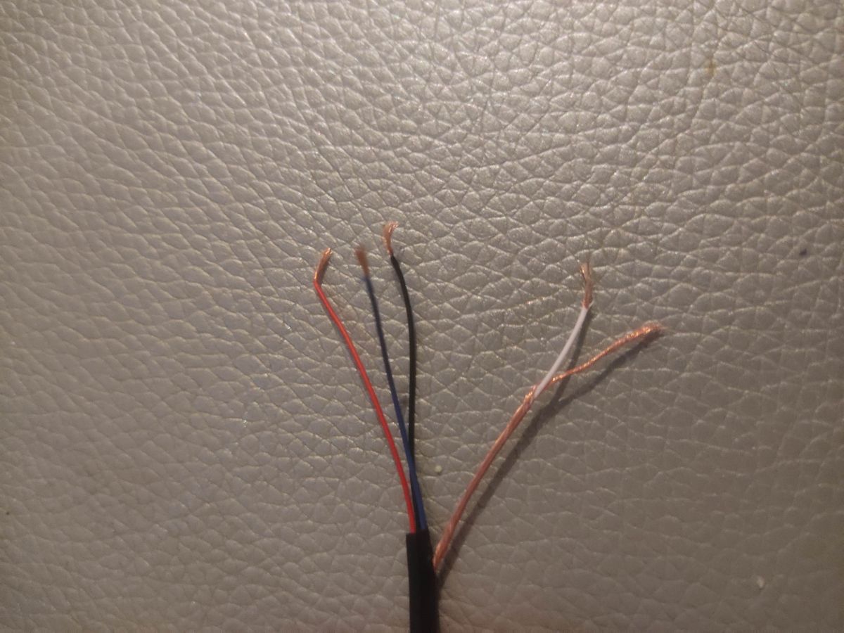

    Witam, słuchawki od Xbox 360. Uszkodzony jack 3,5 - 4 pin. Jak podłączyć przewody do nowej wtyczki? Są wyposażone w mikrofon.
    Od lewej czerwony, niebieski, czarny, biały w oplocie
    Zdjęcie czterech odsłoniętych przewodów różnego koloru: czerwonego, niebieskiego, czarnego i białego w oplocie.

    Aby prawidłowo podłączyć nową wtyczkę jack 3,5 mm (4-pin) do słuchawek Xbox 360 z mikrofonem, należy najpierw określić funkcję każdego przewodu. Zazwyczaj kolory przewodów oznaczają:
    Czerwony - prawy kanał audio.
    Niebieski lub zielony - lewy kanał audio.
    Czarny - masa (wspólny przewód dla audio i mikrofonu).
    Biały w oplocie - mikrofon.
    Układ pinów we wtyczce jack 3,5 mm (4-pin) jest następujący (licząc od końca wtyczki do podstawy):
    Pierwszy pierścień (Tip): Lewy kanał audio.
    Drugi pierścień (Ring 1): Prawy kanał audio.
    Trzeci pierścień (Ring 2): Masa.
    Podstawa (Sleeve): Mikrofon.
    Instrukcja podłączenia:
    Czerwony przewód podłącz do drugiego pierścienia (Ring 1).
    Niebieski przewód podłącz do pierwszego pierścienia (Tip).
    Czarny przewód podłącz do trzeciego pierścienia (Ring 2 - masa).
    Biały w oplocie podłącz do podstawy (Sleeve - mikrofon).
    Przed lutowaniem upewnij się, że przewody są odpowiednio odizolowane, a ich oplot (jeśli występuje) dobrze oczyszczony. Przewody w słuchawkach często mają cienką emalię, która wymaga delikatnego usunięcia (np. za pomocą noża lub opalania).
    Sprawdzenie
    Po zlutowaniu warto przetestować każdą funkcję (dźwięk w obu kanałach i działanie mikrofonu) przed założeniem obudowy na nową wtyczkę.
