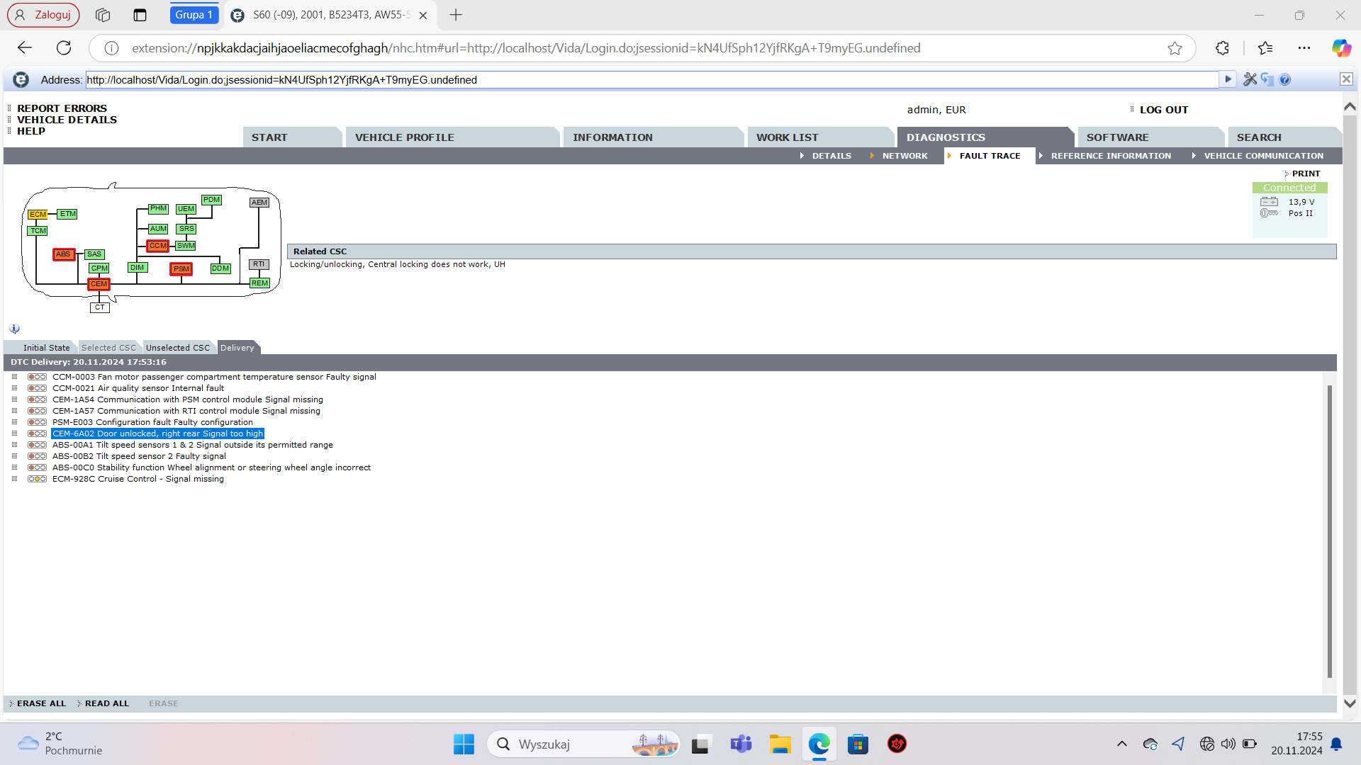

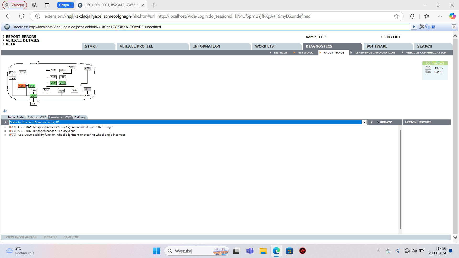

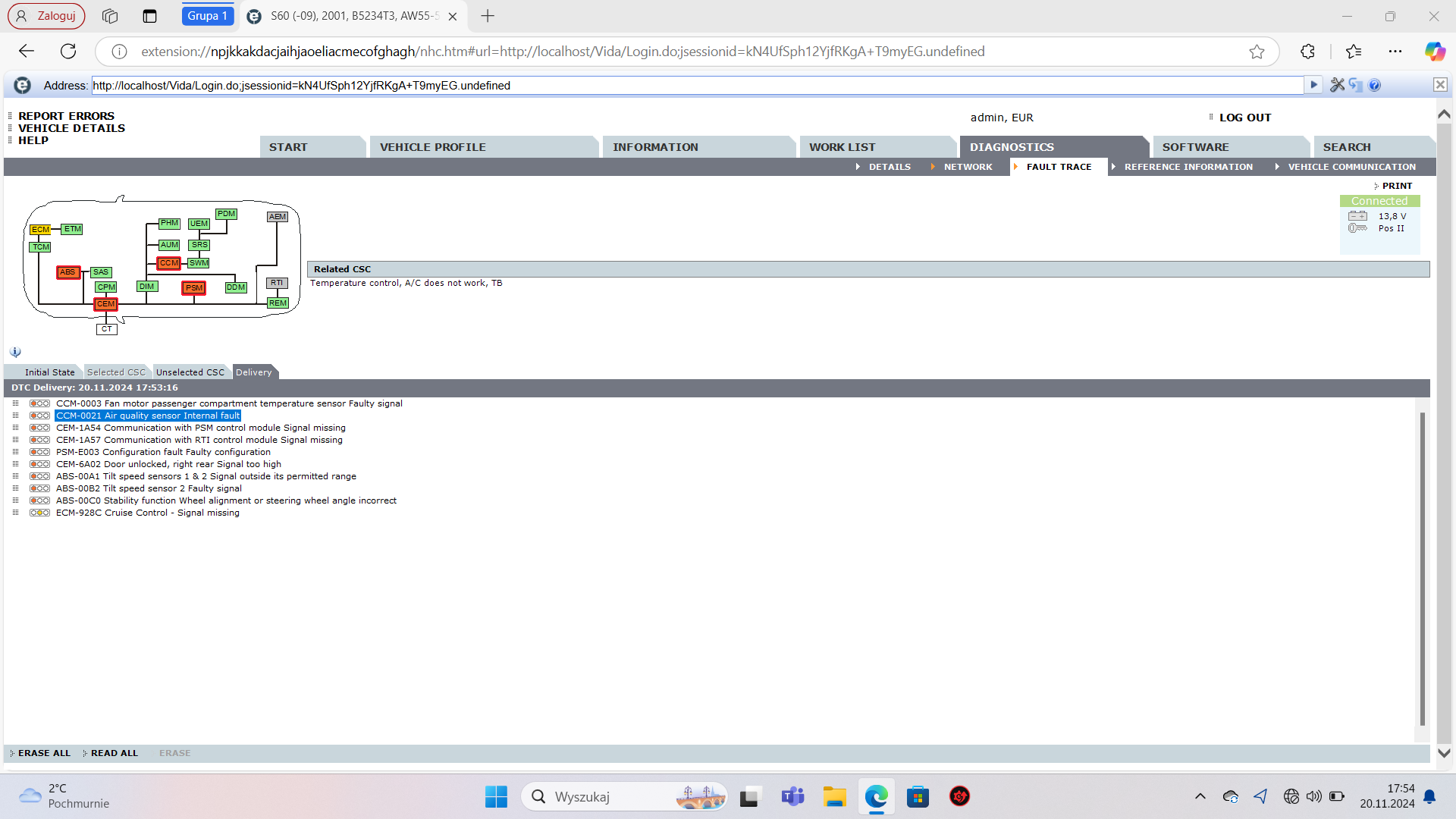

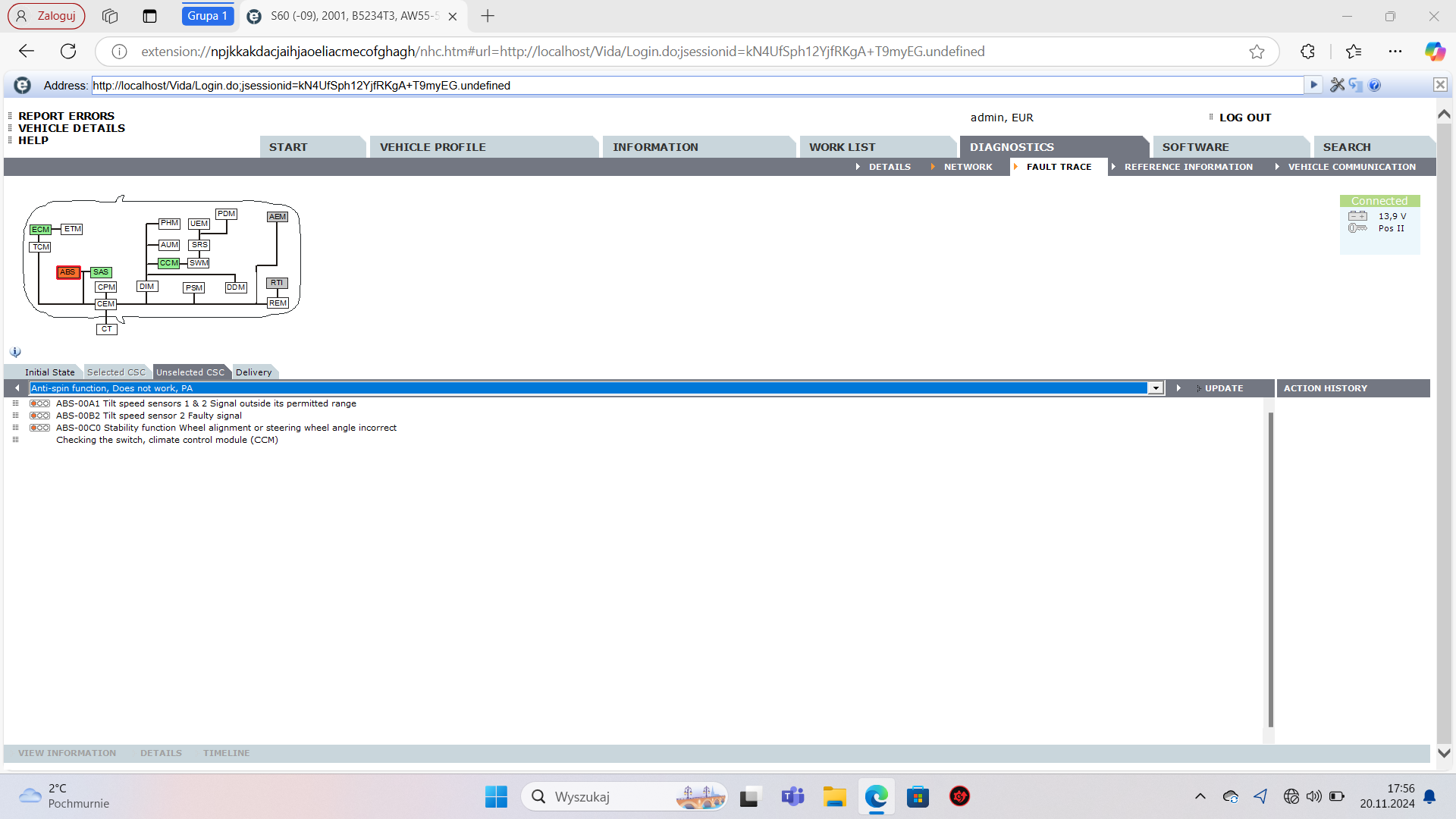

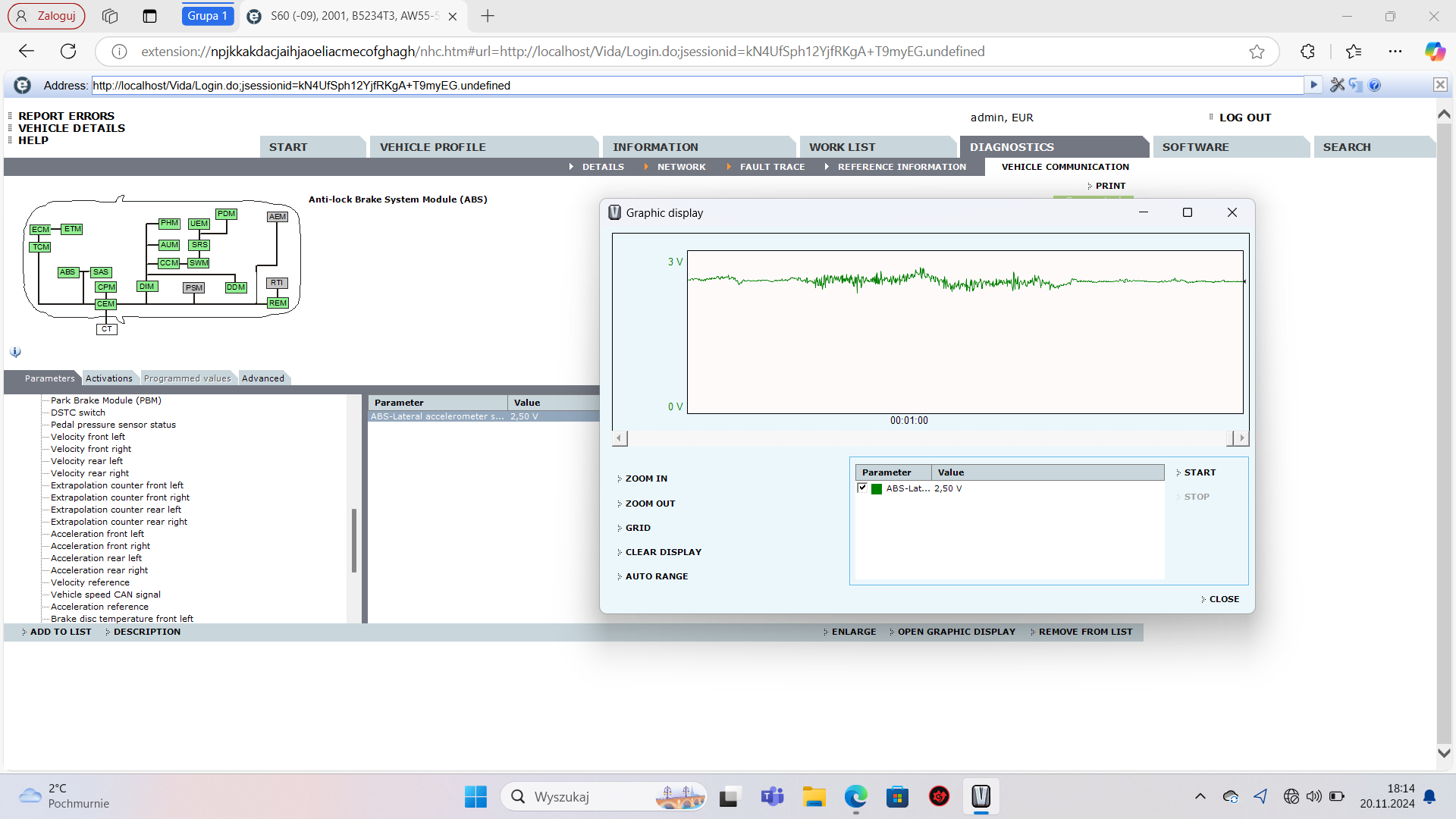

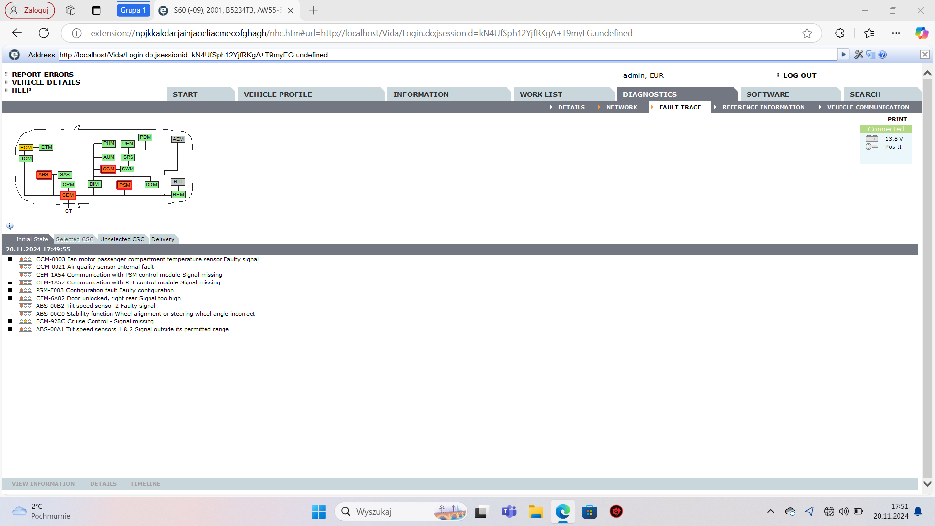

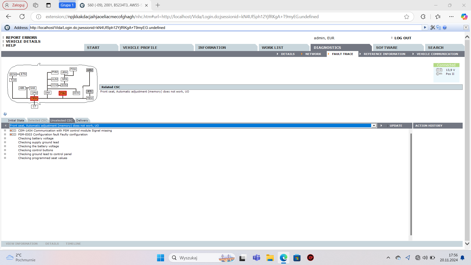

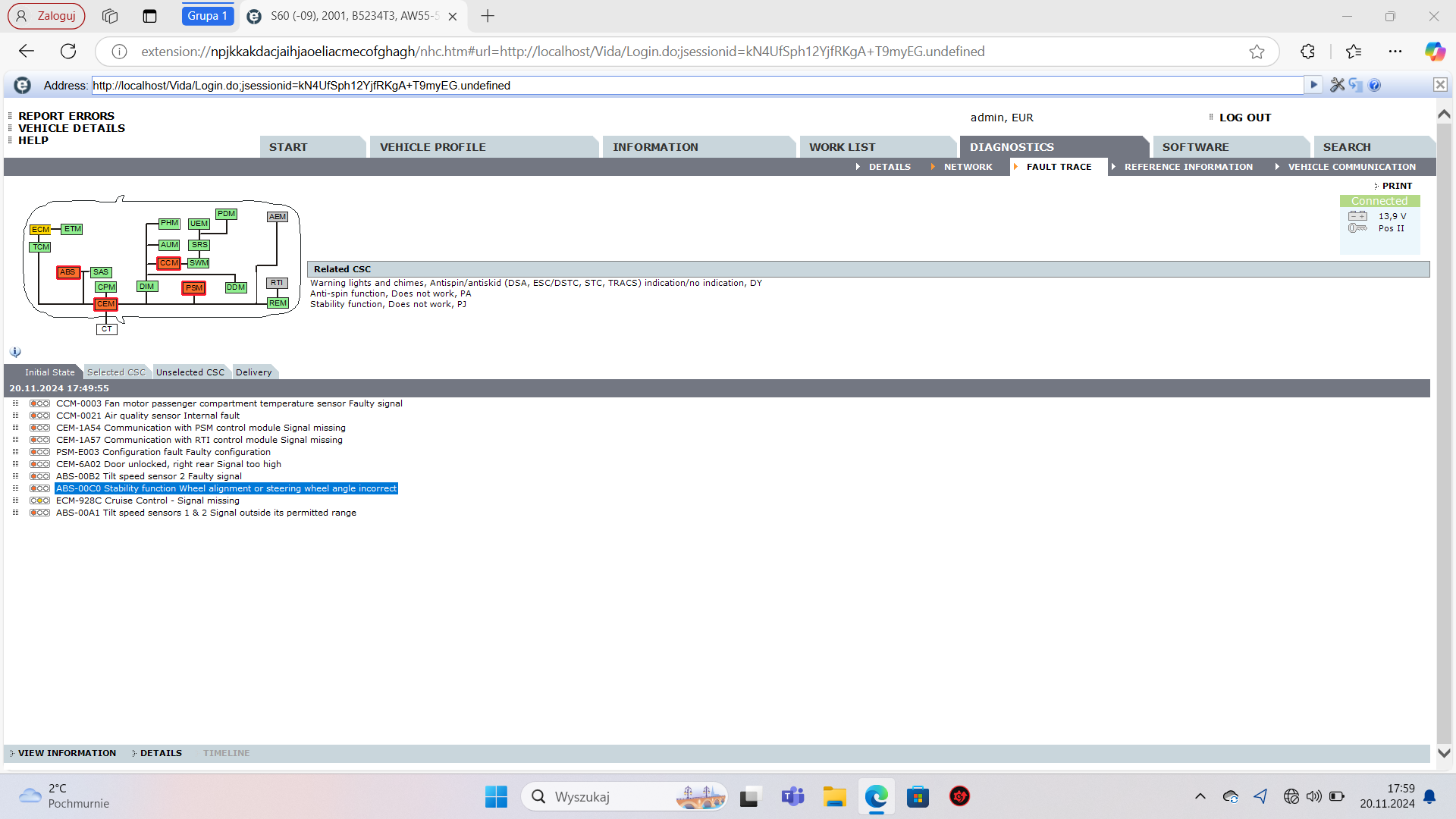

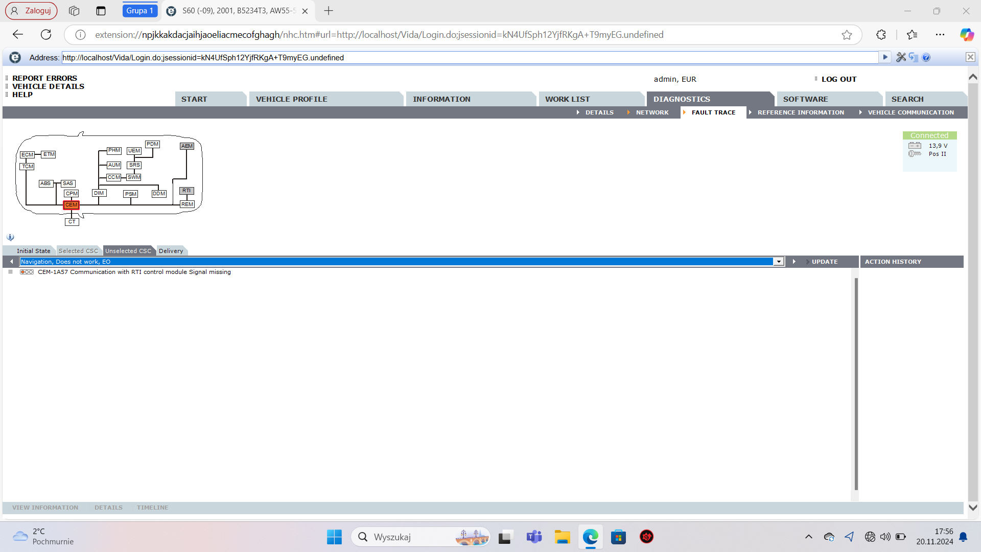

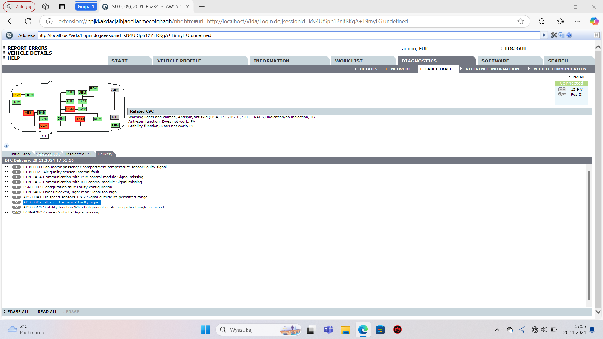

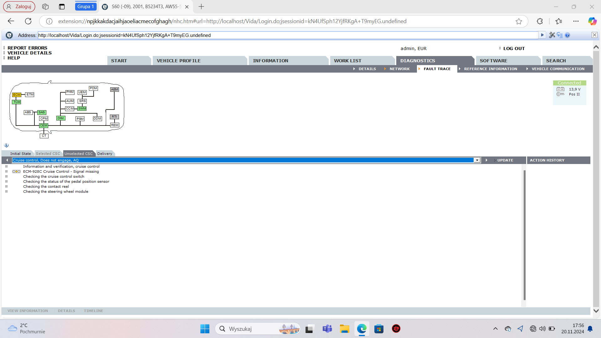

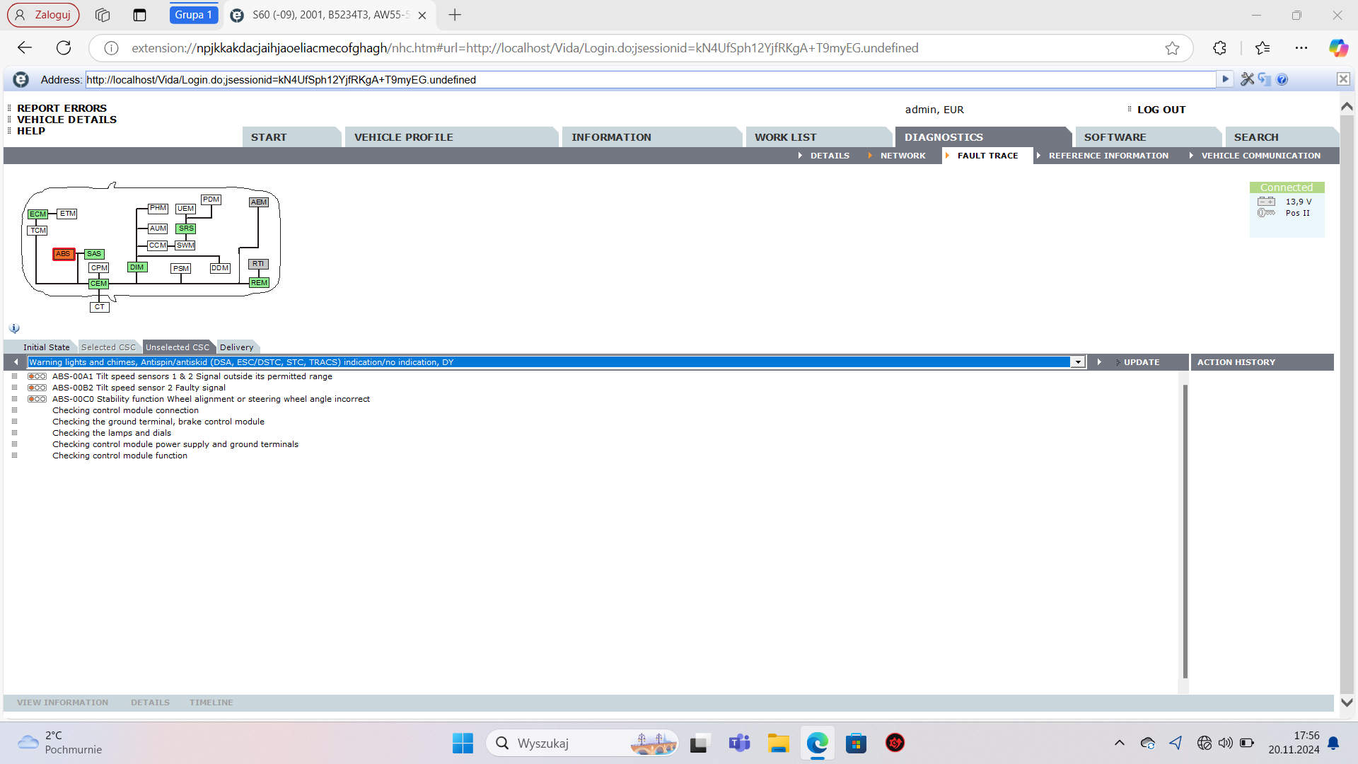

    Potrzebuję pomocy w diagnozie problemów z układem ABS/DSTC w moim Volvo S60 2.3T T5 z 2001 roku. Po podłączeniu VIDA wyskoczyło kilka błędów, które wydają się być ze sobą powiązane. Poniżej szczegóły i moje dotychczasowe ustalenia.

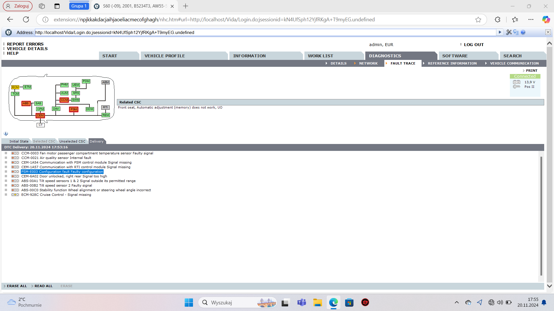

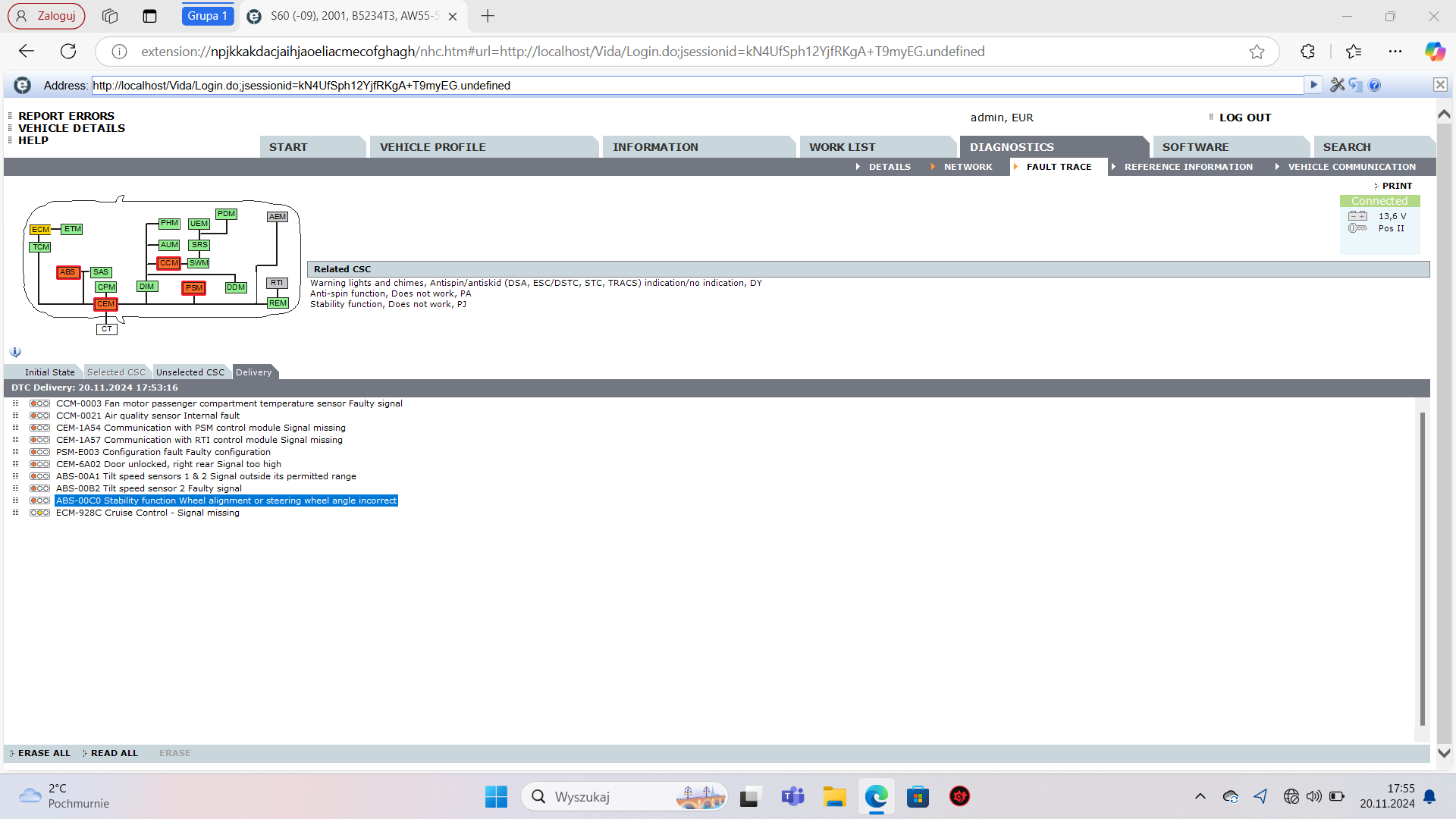

    Lista błędów z VIDA:

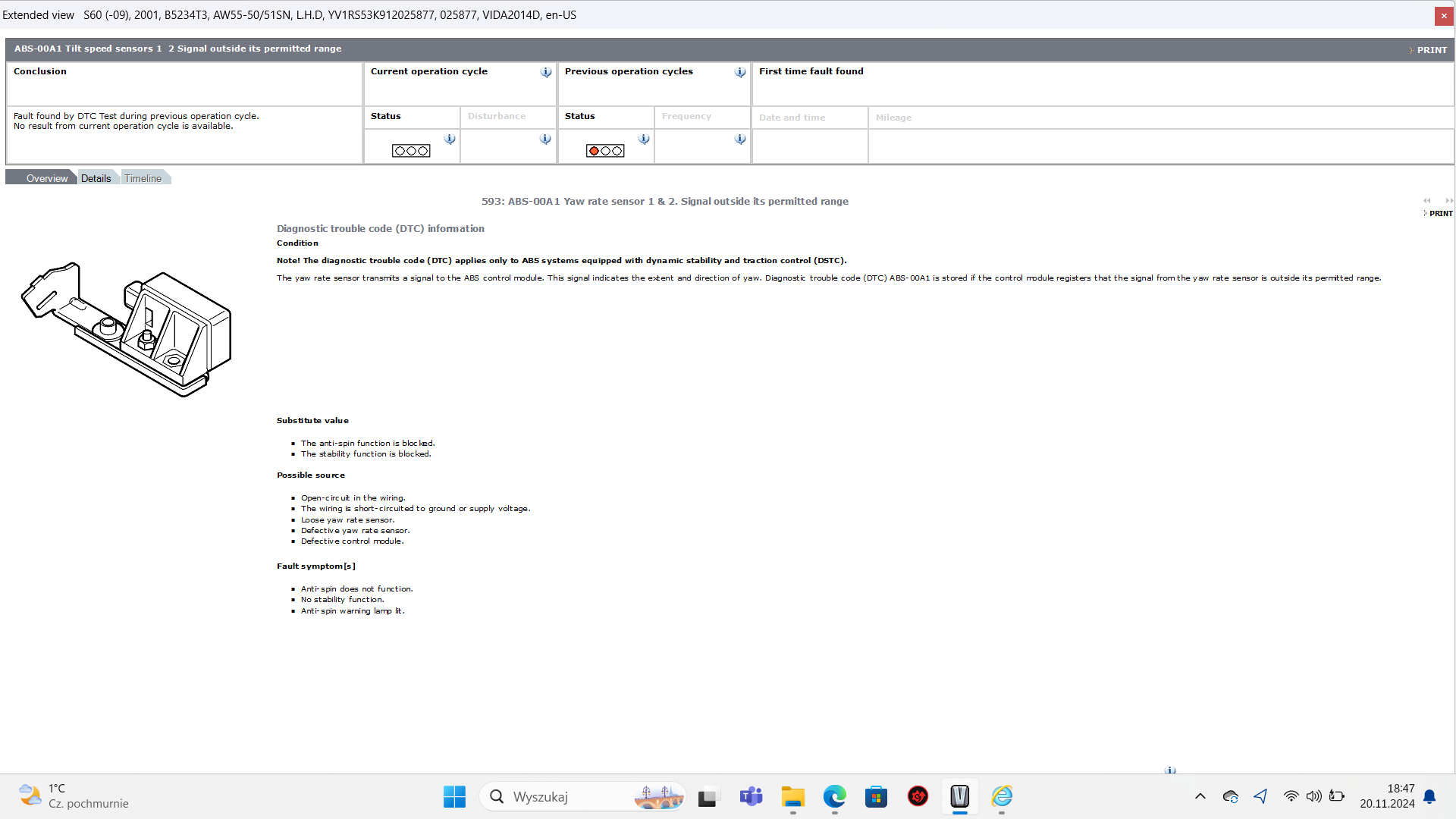

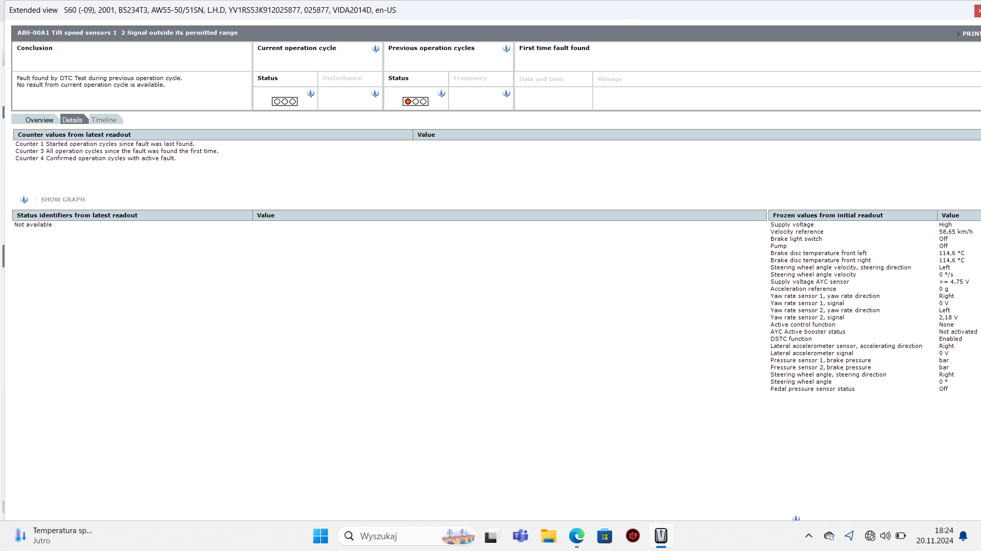

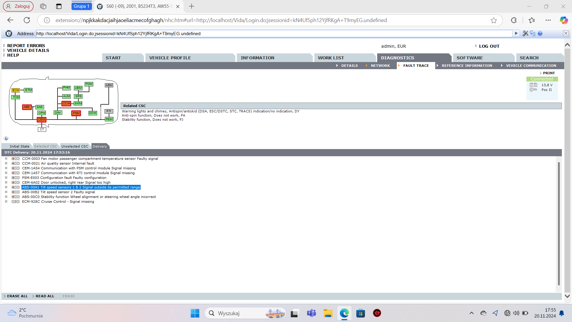

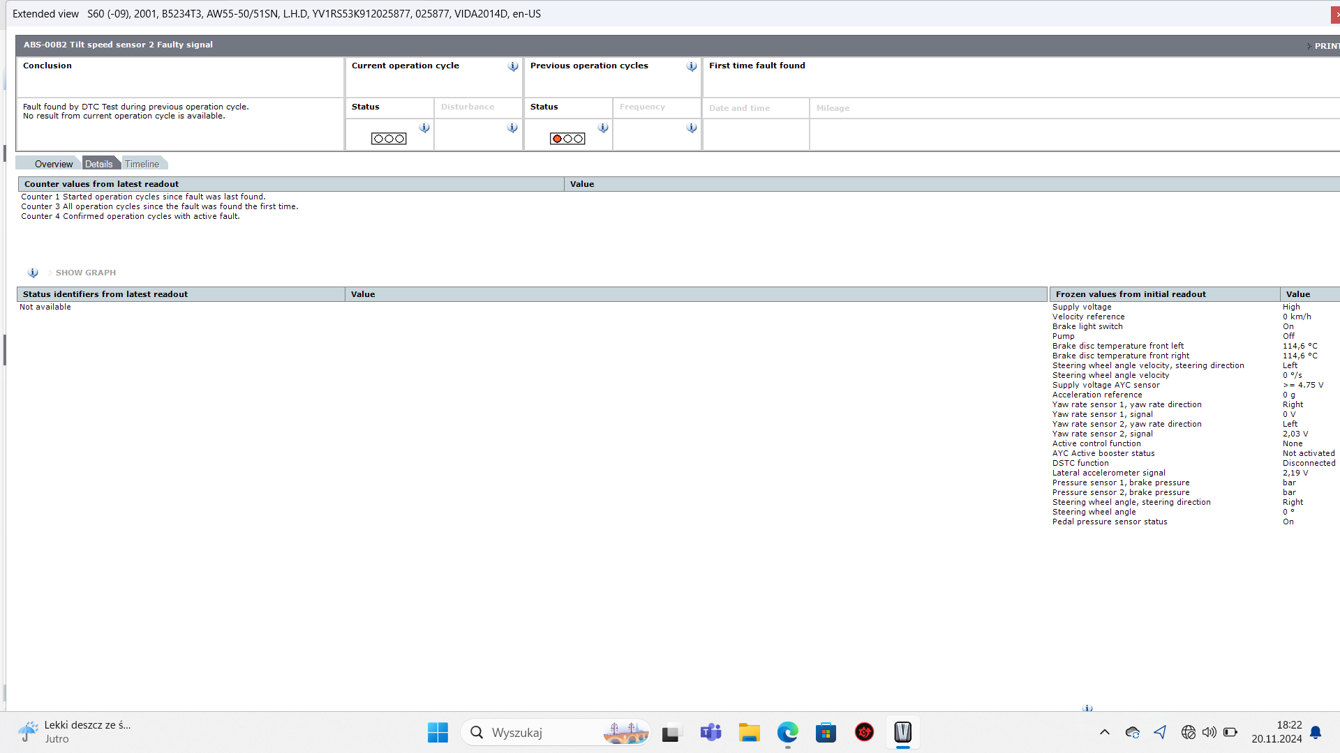

    ABS-00B2: Tilt speed sensor 2 - Faulty signal
    ABS-00A1: Tilt speed sensors 1 and 2 - Signal outside its permitted range

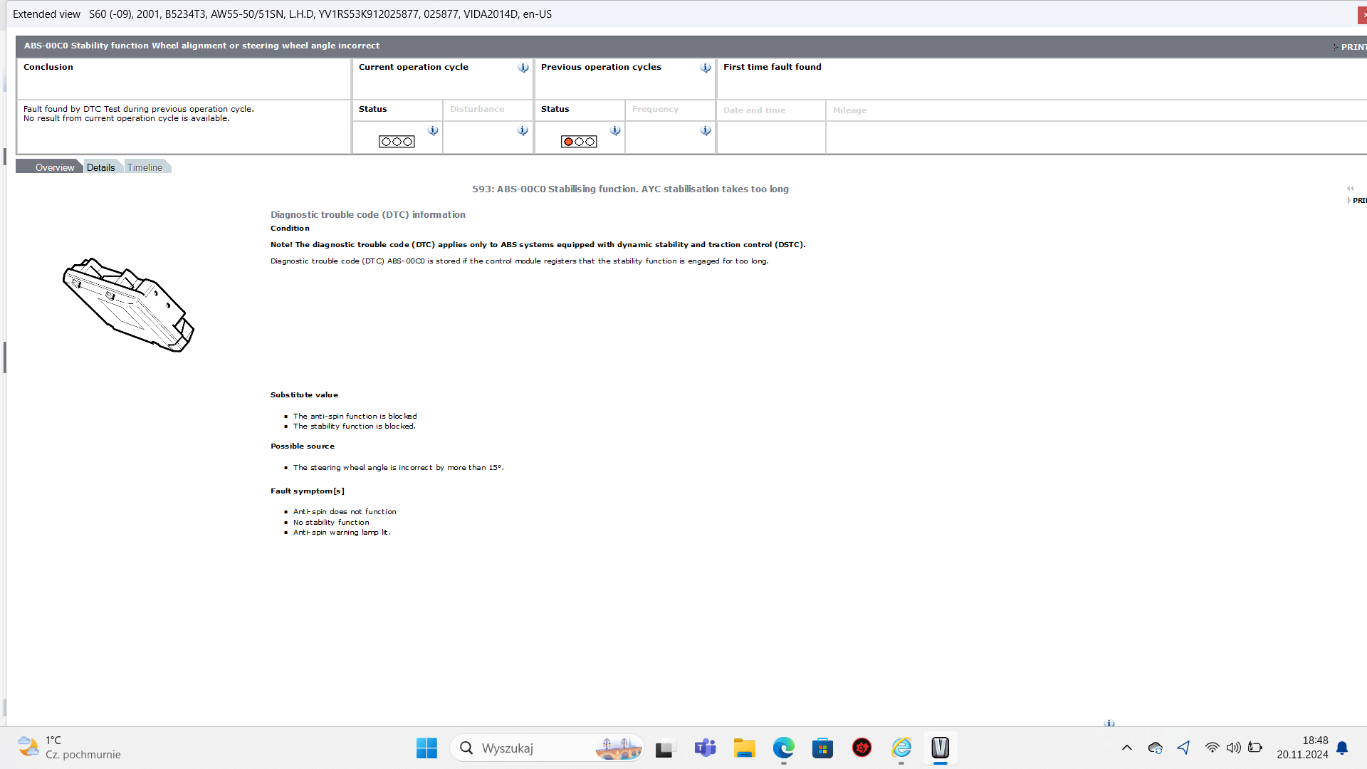

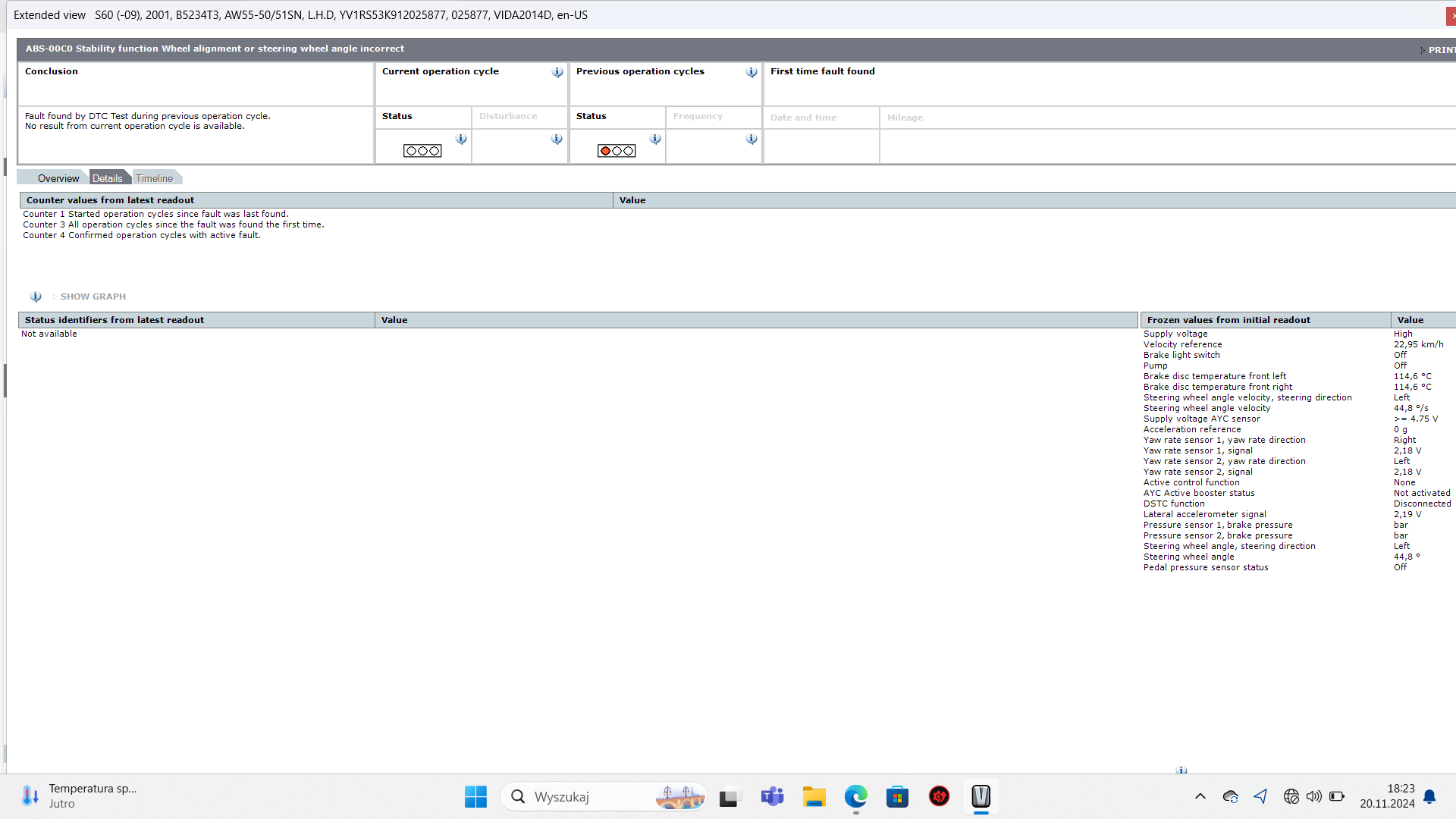

    ABS-00C0: Stability function - Wheel alignment or steering wheel angle incorrect (według parametru SAS działa tak jak powinno)

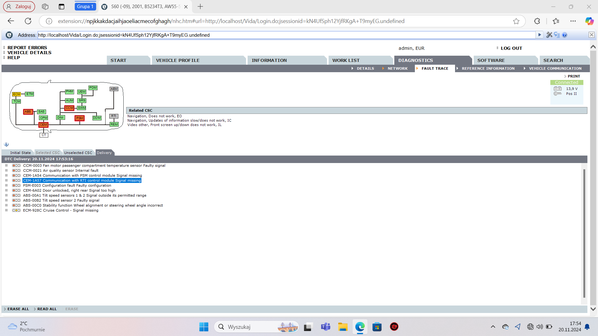

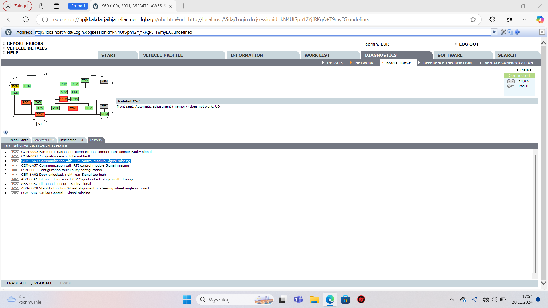

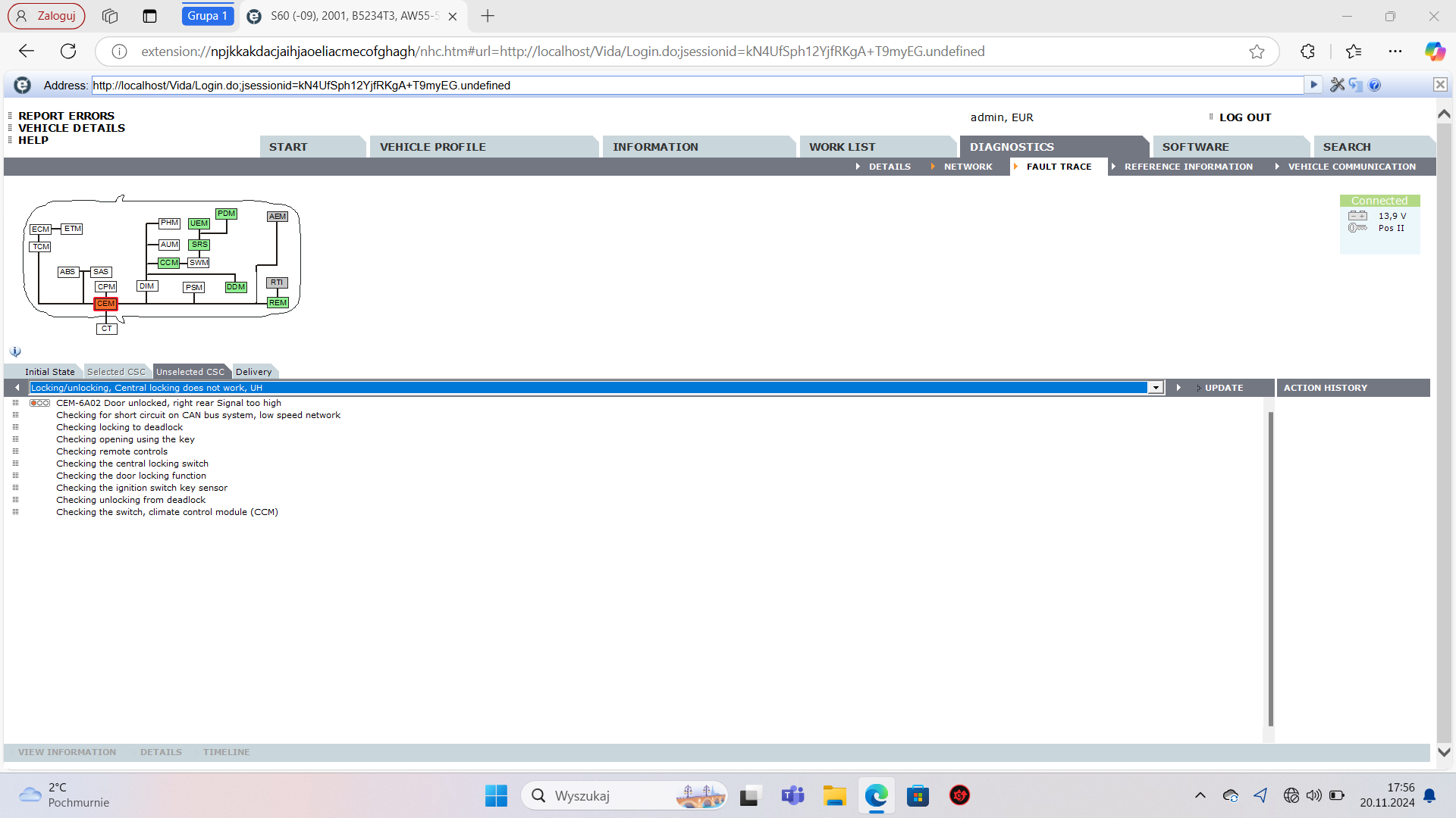

    CEM-5A02: Right rear door unlocked - Signal too high (drzwi były zamknięte)
    CEM-1A54 i CEM-1A57: No communication with PSM and RTI control modules (rti odpięte)

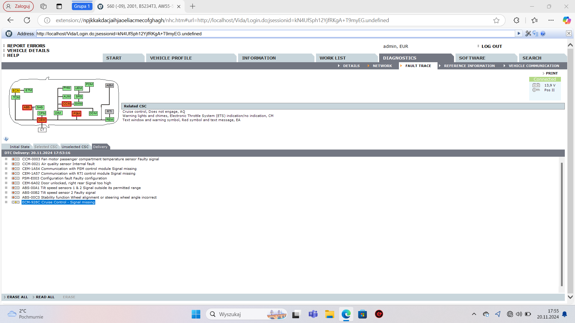

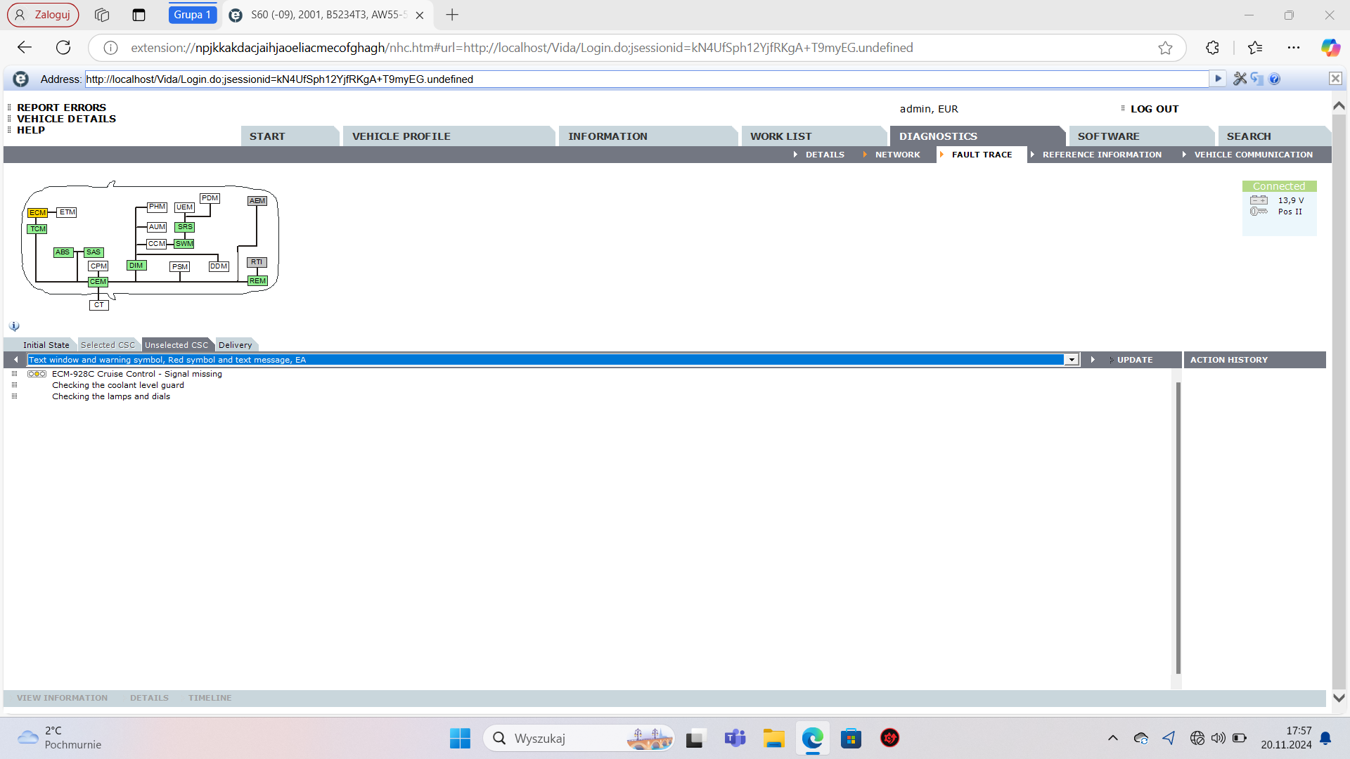

    ECM-928C: Cruise control signal missing

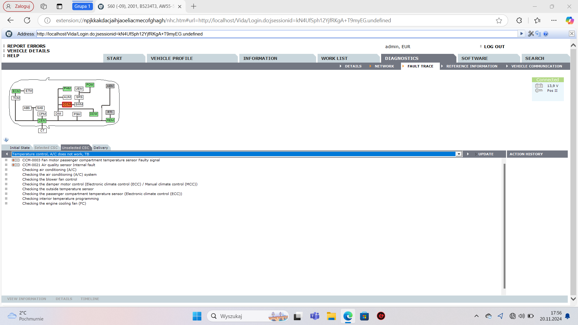

    CCM-0003: Fan motor passenger compartment temperature sensor - Faulty signal
    Problem wygląda tak, że czasem mam kontrolkę DSTC czasem nie - kontroli trakcji nie ma.
    Poniżej załączam wszystko co udało mi się uzyskać.
    Zrzut ekranu z oprogramowania diagnostycznego VIDA dla Volvo S60 z błędami ABS/DSTC. Zrzut ekranu z programu diagnostycznego VIDA pokazujący kod błędu ABS-00C0 dotyczący funkcji stabilizacji. Zrzut ekranu z diagnostyki VIDA pokazujący informacje o błędzie ABS-00B2 dla Volvo S60. Zrzut ekranu z diagnostyki VIDA systemu ABS/DSTC w Volvo S60 2.3T T5 z 2001 roku, pokazujący błąd ABS-00A1 dotyczący czujników prędkości przechyłu. Zrzut ekranu z programu diagnostycznego VIDA dla Volvo S60 2.3T T5 z 2001 roku, pokazujący błędy w systemie ABS. Zrzut ekranu z programu diagnostycznego VIDA dla Volvo S60 2001, pokazujący błędy ABS i inne związane z systemami. Zrzut ekranu z programu VIDA z informacjami o błędach i parametrach systemu ABS/DSTC w Volvo S60. Zrzut ekranu z programu VIDA pokazujący błędy w systemie ABS samochodu Volvo S60. Zrzut ekranu z oprogramowania VIDA pokazujący szczegóły diagnostyki ABS dla Volvo. Zrzut ekranu z programu diagnostycznego VIDA dla Volvo S60, pokazujący wykres i wartości parametrów związanych z ABS. Zrzut ekranu z diagnostyki Volvo S60 2.3T T5 z 2001 roku pokazujący listę błędów z układu VIDA. Zrzut ekranu z systemu diagnostycznego VIDA ukazujący błędy w Volvo S60 Zrzut ekranu z programu diagnostycznego VIDA z listą błędów dla Volvo S60. Zrzut ekranu z programu diagnostycznego VIDA dla Volvo S60, pokazujący błędy związane z układem ABS/DSTC i innymi modułami. Zrzut ekranu z oprogramowania diagnostycznego VIDA pokazujący błędy systemu ABS/DSTC w Volvo S60. Zrzut ekranu z programu diagnostycznego VIDA pokazujący błędy związane z systemem ABS/DSTC w Volvo S60. Zrzut ekranu z oprogramowania diagnostycznego VIDA pokazujący błędy układu ABS w Volvo S60 2.3T T5 z 2001 roku. Zrzut ekranu z oprogramowania diagnostycznego VIDA dla Volvo S60 z 2001 roku, pokazujący listę błędów związanych z układem ABS/DSTC. Zrzut ekranu interfejsu diagnostycznego VIDA dla Volvo z listą błędów. Zrzut ekranu z oprogramowania VIDA wyświetlający błąd komunikacji z modułem RTI w samochodzie Volvo. Zrzut ekranu z oprogramowania VIDA z listą błędów i schematem modułów elektronicznych. Zrzut ekranu z oprogramowania diagnostycznego VIDA z listą błędów dla Volvo S60 z 2001 roku. Zrzut ekranu z programu diagnostycznego VIDA z listą błędów dla Volvo S60. Zrzut ekranu z oprogramowania diagnostycznego VIDA, pokazujący listę błędów związanych z systemem ABS/DSTC w Volvo S60. Zrzut ekranu z diagnostyki VIDA układu ABS/DSTC w Volvo S60 z listą błędów. Zrzut ekranu z programu diagnostycznego VIDA pokazujący listę błędów w Volvo S60. Zrzut ekranu z oprogramowania diagnostycznego VIDA pokazujący listę błędów dla Volvo S60 2.3T T5 z 2001 roku. Zrzut ekranu z programu VIDA pokazujący listę błędów diagnostycznych w systemie Volvo S60. Zrzut ekranu z oprogramowania diagnostycznego VIDA pokazujący listę błędów dotyczących pojazdu Volvo S60. Zrzut ekranu z oprogramowania diagnostycznego VIDA pokazujący listę błędów dla Volvo S60 2.3T T5 z 2001 roku, z wykazem kodów i opisami usterek w systemach ABS/DSTC i innych. Zrzut ekranu diagnostycznego Volvo S60 z listą błędów w systemie VIDA Ekran diagnostyczny VIDA pokazujący błędy Volvo S60 2.3T T5 z 2001 roku, dotyczące układu ABS/DSTC. Zrzut ekranu z interfejsu diagnostycznego VIDA przedstawiający listę błędów ABS/DSTC w samochodzie Volvo. Zrzut ekranu z programu diagnostycznego VIDA pokazujący błędy w Volvo S60. Zrzut ekranu z programu diagnostycznego VIDA dla Volvo S60. Zrzut ekranu z programu diagnostycznego VIDA z listą błędów dla Volvo S60 z 2001 roku Zrzut ekranu aplikacji VIDA z listą błędów diagnostycznych w Volvo S60. Zrzut ekranu programu diagnostycznego VIDA pokazujący błędy w pojeździe Volvo S60. Schemat lokalizacji komponentów systemu DSTC w Volvo S60.

    Ftaton

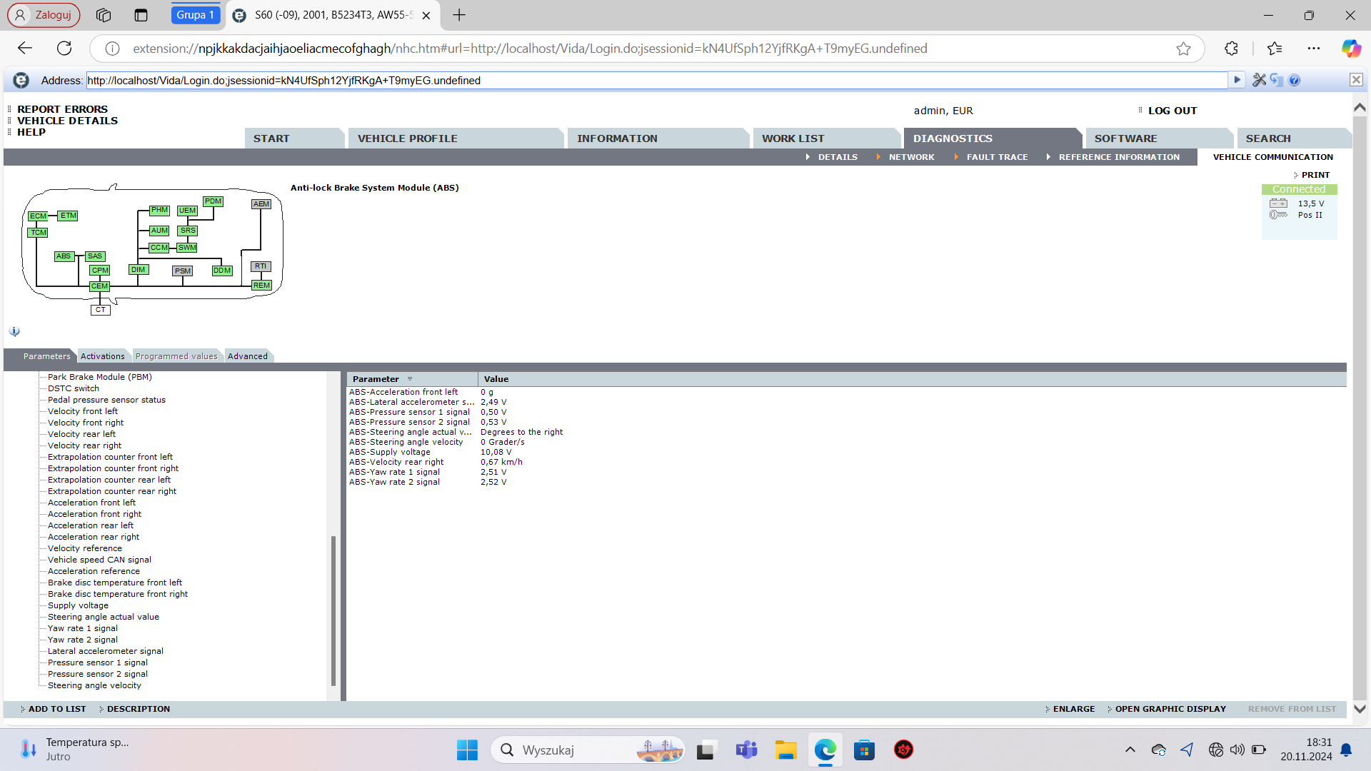

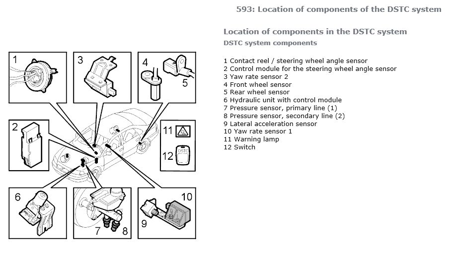

    Śmieszna sprawa, też mam S60 2001 T5 i aktualnie dokładnie ten sam problem co Ty. Podzielę się swoimi spostrzeżeniami z dotychczas to może razem coś wymyślimy. Generalnie zacząłem od wymiany Yaw Rate Sensor 2, czyli tego spod siedzenia pasażera i efekt był następujący: kontrolka DSTC zniknęła, wartość napięcia YRS 2 wynosiła 2.5V (czyli katalogowo). Moja radość znikła do pierwszego skrętu kierownicy, wszystko wróciło do normy i wciąż mam te same błędy. Moim zdaniem to niemożliwe aby kolejny czujnik był zepsuty zatem powód musi być inny.
    Dodatkowo, też pojawia się błąd kierownicy z modułu SAS i dokładnie tak samo po sprawdzeniu w tym konkretnym module wartość jest prawidłowa. Nie wiem z czego to wynika ale może być niejako powiązane z faktem, że mam źle ustawioną zbieżność i kierownica jest przechylona o kilkanaście stopni w prawo.

    Fenisty
    Poziom 7  
    Ooo fajny zbieg okoliczności te samo auto te same problemy.

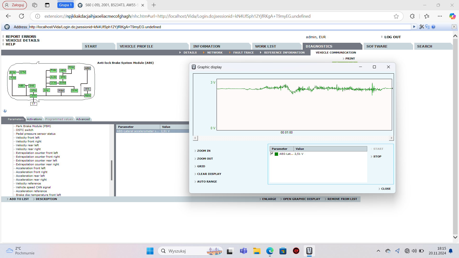

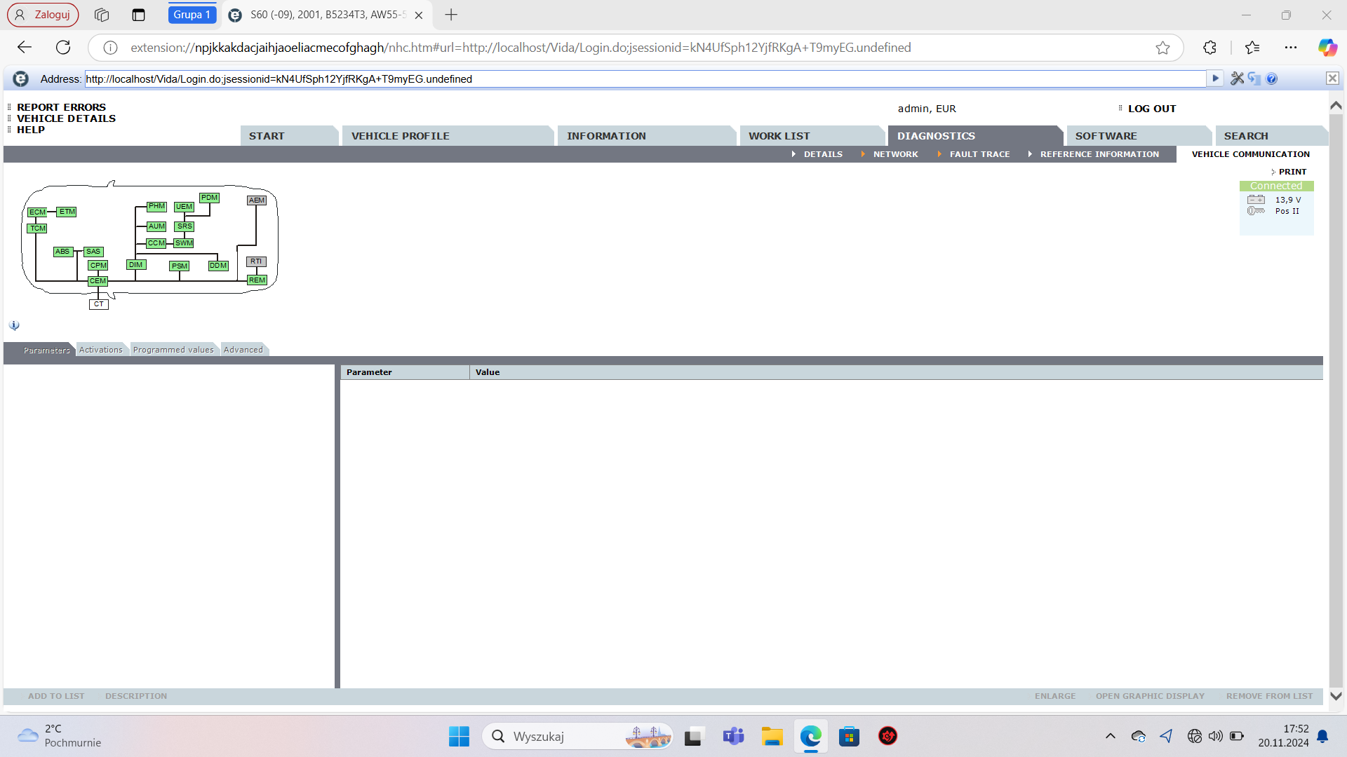

    Jesli chodzi o te sensory, wydaje mi sie ze moga byc sprawne bo normalnie mi pokazuje na nich napięcie.
    Zrzut ekranu z tabelą parametrów ABS samochodu z wartościami napięć.
