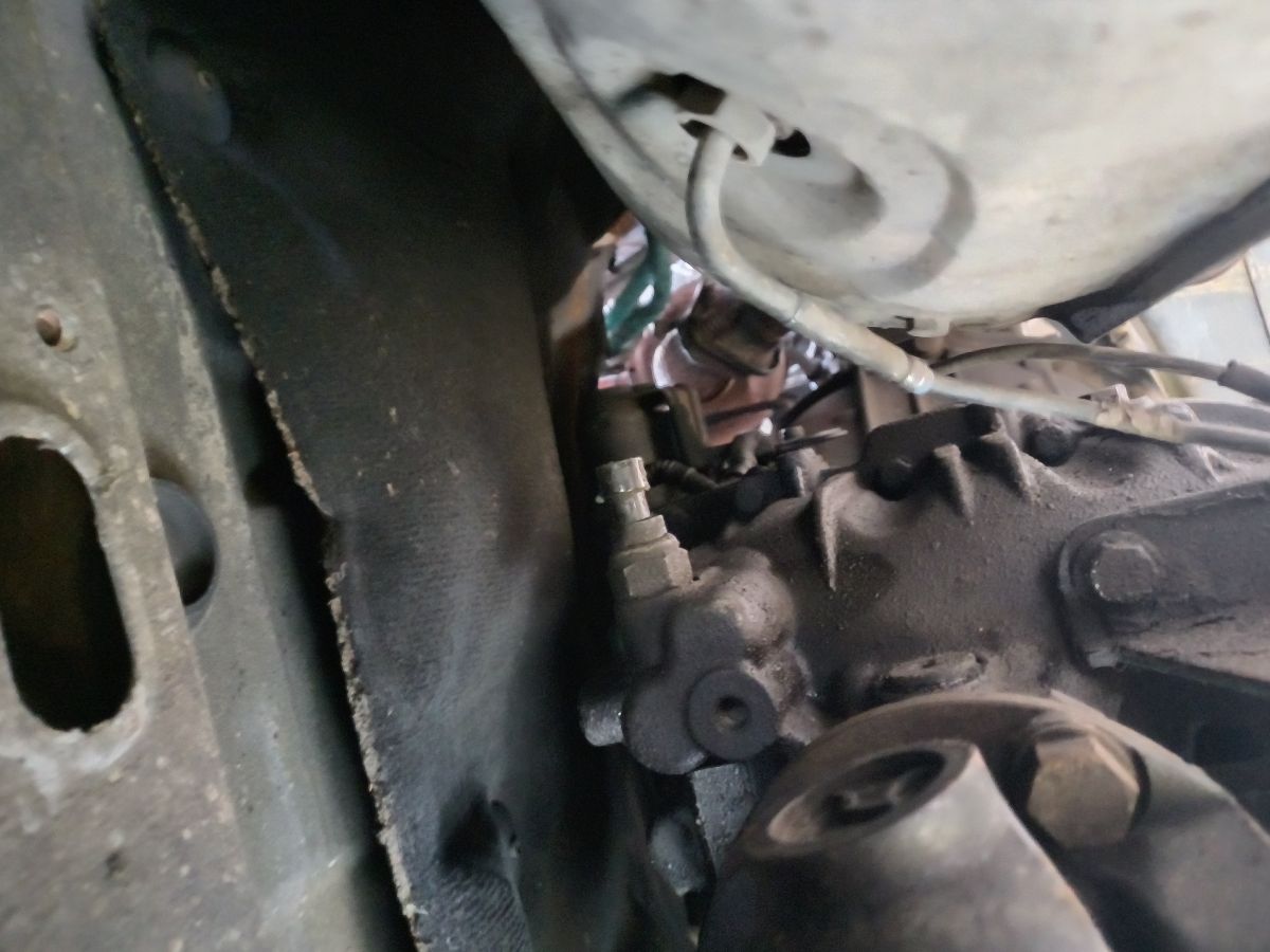

  • #14 21319192
    hans87
    Witam ponownie, dzisiaj udało mi się jeszcze ustalić parę rzeczy.
    1. Bezpiecznik działa F42
    2. Przewód i wtyczka, która wchodzi do czujnika "mają" prąd. Po zmostkowaniu wtyczki tj. na zdjęciu, było słychać takie "cykanie", tak jakby odzywał się bezpiecznik. Niestety światła cofania się nie zapaliły.
    3. Czujnik (włącznik) świateł cofania wychodzi na to, że jest ok. Wykręciłem go nawet, trzpień ładnie się chowa.
    4. Sprawdziłem przewody od świateł cofania w tylnych lampach. Zrobiłem pomiary napięcia w przewodach, które idą do żarówek cofania i oba mają ok. 4,5 volta (wychodzi na to, że gdzieś prąd ucieka bo powinno być ok. 12 volt.)
    Teraz dwa pytania i moje wnioski:
    1) Czy świata cofania mają jakiś swój "przekaźnik", tak jak np. światła drogowe ?
    2) Rozumiem, że wtyczka i przewód który wchodzi do czujnika, idzie w tył w kierunku świateł, ale nie wchodzi on później bezpośrednio do obu lamp tylko do jakiegoś gniazda, tak?
    3) Patrzyłem jak idą kable od świateł tylnich. I jest masakra, bo one wchodzą w gruby peszel, który idzie przez całą ramę po stronie kierowcy w kierunku akumulatora. W tym peszlu jest dużo przewodów i cięzko będzie znaleźć gdzie jest przerwany, ten konkretny przewód.
