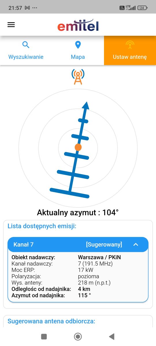

    PKiN Ekran aplikacji Emitel z ustawieniami anteny i listą dostępnych kanałów.
    >>21311829
    Czyli muszę obracać antena i patrzyć na siłę sygnału? Dobrze rozumiem?

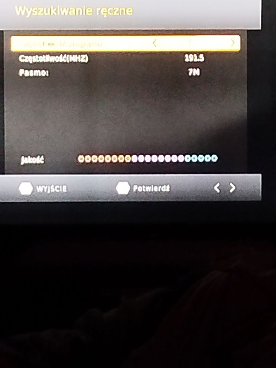

    A taka jest siła sygnału obecne na częstotliwości 7 i to chyba najlepsza Ekran z informacjami o wyszukiwaniu ręcznym sygnału telewizyjnego na częstotliwości 391.5 MHz z pasmem 7M.

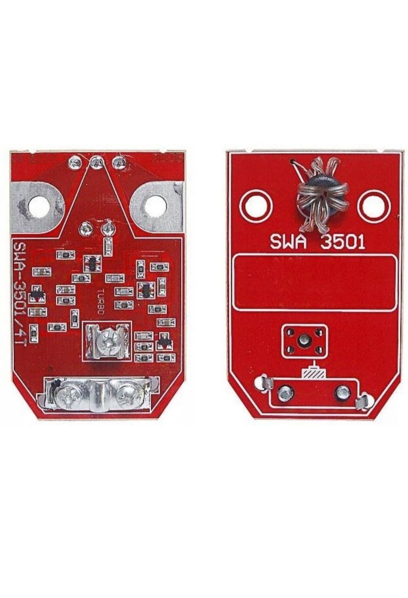

    Wzmacniacz do anteny siatkowej montuje się do puszki w antenie pod śrubki zamiast symetryzatora.
    Dalej nie wiem o jakim wzmacniaczu/modelu piszesz?
    Wzmacniacz raczej nie rozwiąże problemu ponieważ wzmacniacz wzmacnia również zakłócenia. Najpierw trzeba znaleźć najlepsze położenie/kierunek dla anteny.

    Gdzie Ty widziałeś wzmacniacz czy symetryzator antenowy który wymaga lutowania? Skąd Ci to w ogóle do głowy przyszło że kilka razy piszesz o tym lutowaniu.
    Tam się wszystko skręca na śrubki M4 albo na F-ki a nie żadne lutowanie.
    Kilka razy Ci radzą, zamontuj symetryzator zamiast wzmacniacza a Ty z uporem maniaka ciągle piszesz o wzmocnieniu sygnału z szumem/zakłóceniami razem oczywiście.

    tester987
    >>21311918 Kabel kablowi nierówny. Zapytaj w Dipolu, to rzut beretem od Ciebie, może mają nawet gotowy pomysł na Twoją lokalizację. Znaczenie ma też dekoder - jedne poradzą sobie z sygnałem poniżej normy a przy zbyt silnym będą przesterowania, inne odwrotnie. Ty masz coś na procku MSTAR, Wiwa? (na zdjęciu masz tylko pasek jakości, chyba, że jest bug w sofcie i błędnie pokazuje siłę jako jakość). Jeśli sygnał jest słaby bardzo dobrze radzi sobie Ariva T75. Pomocna zatem może być właściwa kombinacja wszystkich elementów, nie tylko instalacji antenowej. Jak bardzo karkołomne bywają takie przypadki fajnie obrazuje ten filmik:

    Tylko że to już było wymieniane,, na wolumenie kupione,, na taki model.
    Jak poprawić odbiór DVB-T2 anteny na parterze, Warszawa Wola? Antena siatkowa, zakłócenia
  • #26 21317892
    DiZMar
    Lukas6432 napisał:
    Nie rozumiesz że masz wymienić wzmacniacz na symetryzator antenowy,
    To nie są symetryzator tylko wzmacniacz. Po co podwójnie to samo zdjęcie?
