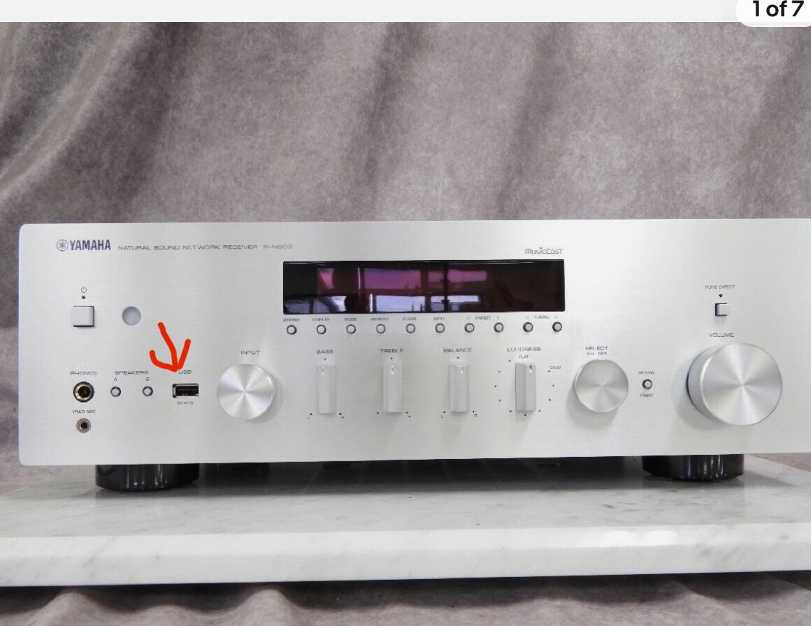

    Cześć. Mam pytanko a mianowicie,chciałbym podłączyć iPhone’a 16 pro do Yamahy RN 803D oczywiście po kablu, kupiłem adaptery typu USB c i jack lub chincz i nie stety nic nie działa. A wiadomo chodzi o jakość audio, czy ktoś mógłby podpowiedzieć ? Z góry bardzo dziękuje

    Po kablu to tylko przy pomocy DAC-a. Ale po co ci kabel, skoro ta Yamaha ma bluetooth?

    Może od innej strony. Weź wygoogluj złącze USB-C i zobacz gdzie w tym złączu masz transmisję analogową dla kanału lewego i prawego. Obawiam się, że nie znajdziesz i za dźwięk odpowiada wzmacniacz zabudowany w przejściówce. Czym tańszy tym gorszy.
    Uważam, że najlepszym rozwiązaniem w twoim przypadku jest podłączenie ajfona bezpośrednio do portu USB w Yamaha i niech sobie jej układy dekodują dźwięk i robią z niego dwie sinusoidy zamiast polegać na tym, żeby to robił jakiś tani układ zaprojektowany do pracy w budżetowych słuchawkach.

    BT ma kompresję stratną, najlepsza jakość tylko po kablu USB.
    Oczywiście wszystko powyższe ma sens gdy @wojtasxjr80 ma zamiar używać formatów bezstratnych (ALAC) lub mało skompresowanych formatów stratnych (AAC z wysokim bitratem).

    Dlaczego tak uważasz? Też mam grajka sygnowanego Yamaha i na kablu USB działa bezbłędnie.
    Pilotem od Yamahy mogę przeskakiwać pomiędzy utworami co nie było by możliwe przy zastosowaniu proponowanej przez Ciebie przejściówki audio.

    Cześć kolego! Nie bardzo rozumiem, w jaki sposób podłączyłeś i jakimi kabelkami. Z iPhone’a niestety nie działa. U mnie wyjście z iPhone’a to USB-C do Yamahy czincz. Gdybyś mógł podpowiedzieć jedno z drugim, będę wdzięczny. Pozdrawiam

    Już tłumaczę. Użyj kabelka USB-C <==> USB i podłącz telefon do portu USB we wzmacniaczu.
    Jak podłączyć iPhone 16 Pro do Yamahy RN 803D dla lepszej jakości audio?
    Potem przełącz pilotem albo guziczkiem SOURCE wejście na USB, wybierz na telefonie muzykę lub co tam chcesz (YT) i gotowe.
