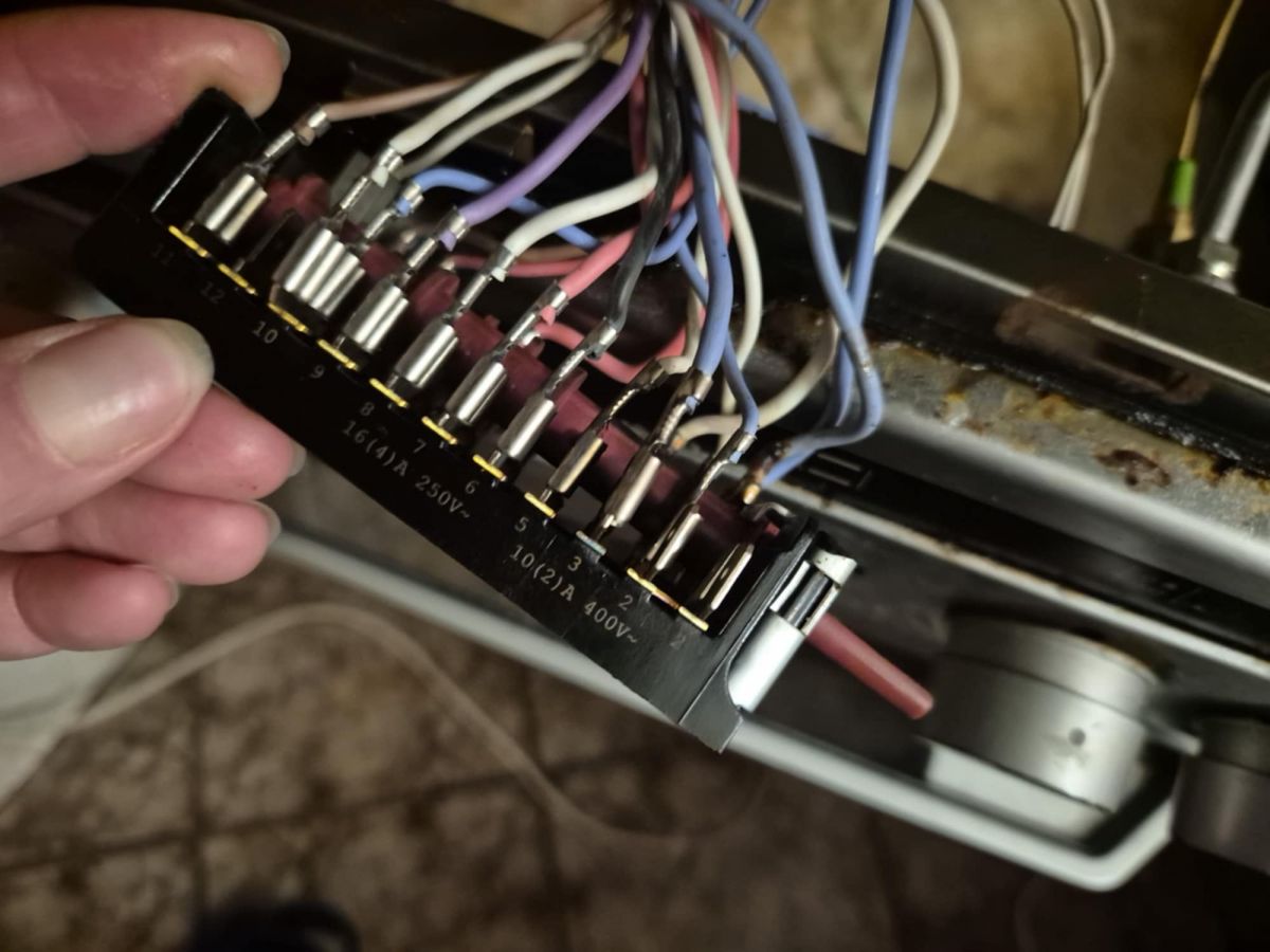

    Czy ma ktoś schemat, podłączenia przełącznika piekarnika w kuchence Amica?
    58ged3.33hzptadnaq(xx)? Musiałem go wymienić bo robił zwarcie i prawdopodobnie coś namieszałem w kablach. Niby wszystko jak na zdjęciu, ale nie działa tak jak trzeba.
    AI: Jakie konkretnie problemy występują z piekarnikiem po wymianie przełącznika? Czy są jakieś objawy, które mogą pomóc w diagnozie?
    Nie, po prostu któreś kable są pomylone, to tyle.

    No teraz to już wiem że tak by wystarczyło. Trochę zapozno jednak. Generalnie część opcji działa grzanie góra dół itp ale coś z termoobiegiem nie tego. No kod to gottak 7la. Reszta jak w tytule

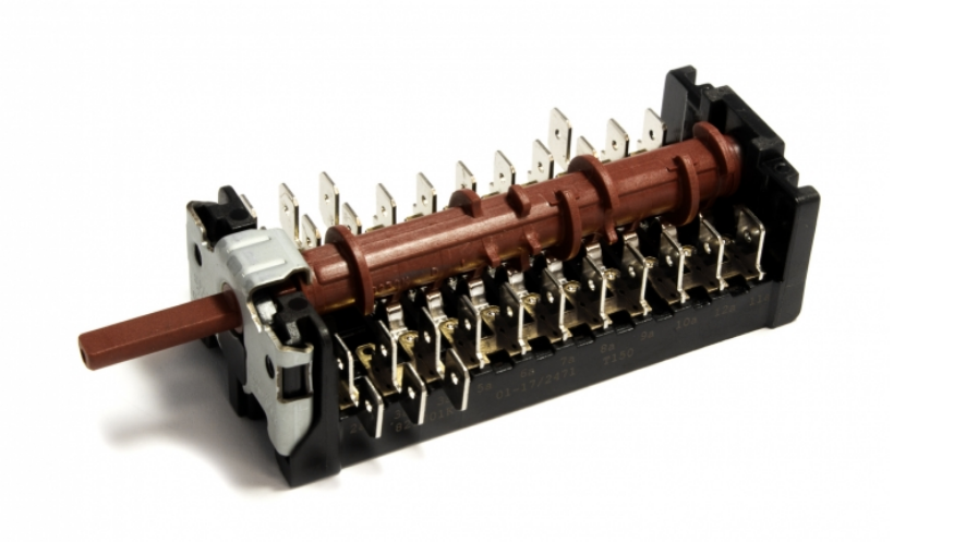

    To tam jest taki przełącznik. Niestety nie mam schematu ale da się to w miarę szybko zdiagnozować czy jest poprawnie podpięte.
    Amica 58GED3.33HZpTaDNAQ(Xx) Schemat podłączenia przełącznika piekarnika.
    W piekarnika są jakby 4 grzałki. Dwa wentylatory z czego jeden się ciągle kręci i żarówka. Dość proste do sprawdzenia.
    Napisz co wg Ciebie źle działa.

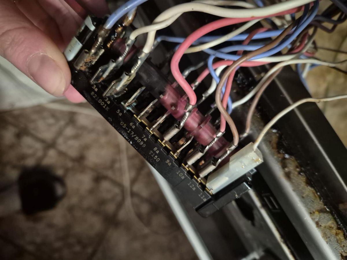

    No termoobieg na pewno nie pali. Znaczy dookoła wiatraka jest grzane, widać na czerwono, ale nie rozprowadza. Wczoraj testy były robione, to tak jakby nie regulował temperatury, przypalać zaczął rzeczy. Kolorystycznie i po grubości kable są prawidłowo, natomiast miejscami są pewnie pozamieniane w jakiś sposób, bo dali po kilka takich samych kolorów. Zaraz znajdę zdjęcia z podłączenia.

    Sprawdź który przewód idzie do wentylatora termoobiegu.
    Możliwe że sam silnik jest uszkodzony.
    Możesz sprawdzić silnik "na krótko" - jest zasilany napięciem 230V~.
    To jest niebezpieczne więc najlepiej jak byś podłączył kawałek przewodu z konektorami.

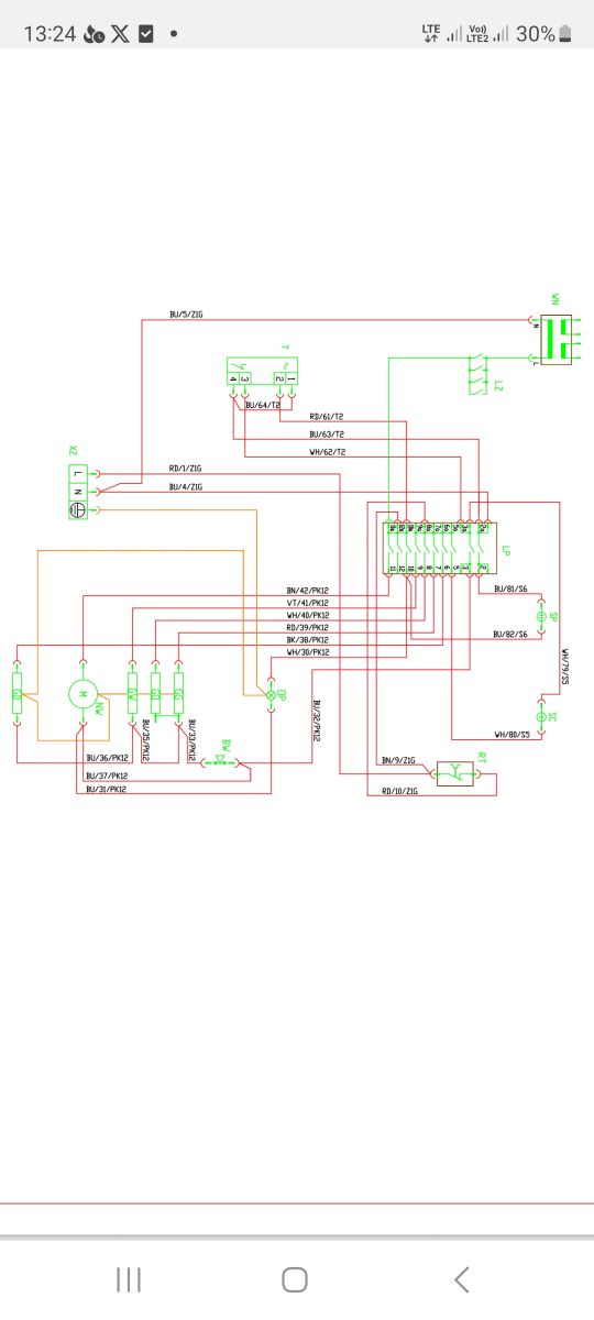

    Udało mi się uzyskać schemat od producenta. Jest ktoś w stanie rozszyfrować, co to za skróty? Lub ewentualnie, czy znajdę takie opisy gdzieś na kablu? Pewnie będzie ciężko z tym, nie?

    XZ - zaciski zasilania
    T - TIMER (zegar)
    LZ - przyciski na pokrętłach gazu
    WN - generator iskry
    GD - grzałka
    GW - grzałka
    GO - grzałka
    GG - grzałka
    DP - żarówka
    BW - bezpiecznik termiczny
    RT - termostat
    SP - kontrolka włączenia
    SC - kontrolka termostatu

    O jest Pan nieoceniony. Teraz mozna coś próbować szukać. Dzięki serdeczne
